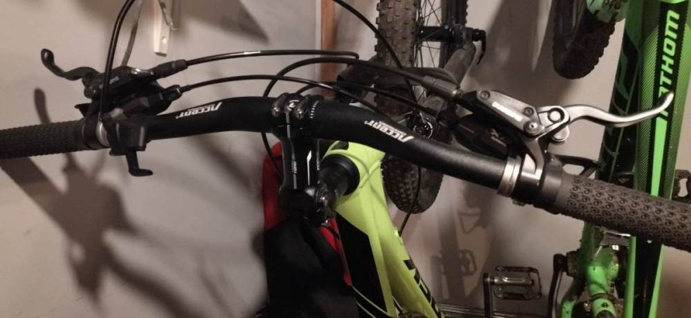

KNKS Napisano 27 Stycznia 2023 Napisano 27 Stycznia 2023 Fajny rower na SLX/XT. Przede wszystkim trzeba przyciąć kierownicę 😉
asicaxc Napisano 27 Stycznia 2023 Autor Napisano 27 Stycznia 2023 Dzięki, jednak wolę już mojego treka niż rower z decathlonu. KNKS- o ile byś radził przyciąć? Nie lepiej kupić jakąś inną kierownicę?
KurczakNorris Napisano 27 Stycznia 2023 Napisano 27 Stycznia 2023 Fajny rower na SLX/XT. Przede wszystkim trzeba przyciąć kierownicę 😉 No właśnie, co Ci nie pasuje w tym X-Calibrze? Kierownicę można zmienić/przyciąć, sztycę inną dać (offset inny), siodełko wygodniejsze. Sama rama jest bardzo w porządku no chyba, że chcesz prawdziwy boost na sztywną oś a nie Trekowy 141xQR9.
Gość Napisano 27 Stycznia 2023 Napisano 27 Stycznia 2023 5 minut temu, asicaxc napisał: to jest mój obecny rower i jego wyposażenie https://centrumkolarskie.pl/rower-trek-x-caliber-9-2020-nowosc-cena-oponie-kolory/ Korzystaliście z bikefittingu? Może tam profesjonalnie zajęliby się tematem za dużej ramy i nie musiałabym kupować czegoś innego, a koszty byłyby mniejsze. Korzystałem z Bike Sizingu (nie fittingu) w Wysepce i szczerze polecam. Może wystarczy przyciąć kierownicę (widzę, że jest bardzo szeroka) i dać mostek "w negatywie", czyli schodzący w dół. Pan Adam na pewno coś poleci. Sam sizing nie jest drogi - 250 zł czy jakoś tak, a będziesz miała fachową poradę i może faktycznie nie będzie trzeba wymieniać w sumie całkiem dobrego roweru roweru.
chudzinki Napisano 27 Stycznia 2023 Napisano 27 Stycznia 2023 2 minuty temu, KurczakNorris napisał: A może wziąć jakiegoś Rockridera XC500 Od dłuższego czasu już nieosiągalny, a szkoda, bo rower bezkonkurencyjny 😏. 7 minut temu, asicaxc napisał: Korzystaliście z bikefittingu? Może tam profesjonalnie zajęliby się tematem za dużej ramy i nie musiałabym kupować czegoś innego, a koszty byłyby mniejsze. Zdecydowanie ja się szybciej wpasuję ze wzrostem 180 cm w ten rower niż Ty, ale możesz próbować 🙂. Kierownica tak jak pisał @KNKS (dziwię się, że jeszcze nieprzycięta) i krótszy mostek jak jest możliwość. 26 minut temu, KNKS napisał: O czym tutaj dyskutować ? Też się zastanawiam 😀.
asicaxc Napisano 27 Stycznia 2023 Autor Napisano 27 Stycznia 2023 Dzięki Marcina, przemyślę to. O obsłuce z wysepki słyszałam sporo dobrego. Kierownica i mostek obecnie takie.
Gość Napisano 27 Stycznia 2023 Napisano 27 Stycznia 2023 Jak dobrze widzę mostek prosty, a kierownica z lekkim wzniosem. Więc da się jeszcze trochę obniżyć pozycję i przybliżyć. Przycięcie kierownicy też pomoże. Mi Pan Adam wymienił mostek na negatywny i dał płaską kierownicę. Dostałem to do testów na 3 tygodnie, aby mieć pewność, że nowe ustawienia mi odpowiadają. Teraz mam rowerek miód-malina pod siebie Sam mam 165 cm, ale krótkie nogi i jeżdżę na S-ce w 29". Myślę, że są jeszcze duże szanse, żeby coś z tego Trek-a pod Twoją posturę wyciągnąć.
KNKS Napisano 27 Stycznia 2023 Napisano 27 Stycznia 2023 @marcina Obniżenie pozycji powoduje wydłużenie parametru reach, tak więc w tym przypadku nie jest zalecane 😁 Co to jest mostek prosty ? Ze wniosem 0 stopni ? @asicaxc Musiałbym wiedzieć jak szeroka jest obecnie, widzę że to Accent, tak więc nie jest to "pierwszy montaż". Zmierz szerokość, to będziemy się zastanawiać. Przycięcie to 3 minuty roboty 😎 Ten Trek to jest virtual 17,5 czy 16,5 ?
asicaxc Napisano 27 Stycznia 2023 Autor Napisano 27 Stycznia 2023 Mostek jest regulowany- Toro force. Obecnie nie ma mnie w domu, mogę zmierzyć jutro kierownice po pracy. Nie wiem, czy mniejsza nie utrudniałaby pokonywanie zakrętów przy kołach 29. Rama to 17.5. nie wiem, żeby to było virtual. Niżej osadzenie mostka co daje?
Gość Napisano 27 Stycznia 2023 Napisano 27 Stycznia 2023 Będziesz miała bardziej pochyloną-wyciągniętą pozycję. To sprawi, że przydługi rower stanie się trochę mniej przydługi. Jeśli na przydużym rowerze na 29" kołach trzymasz podkładki pod mostkiem, to chyba masz na nim pozycję wyprostowaną jak na mieszczuchu. Polecam Ci od razu je wszystkie wywalić i zobaczyć czy będzie lepiej. Dla drobnej budowy kobiety nie polecam kierownicy szerszej jak 680 mm. Celowałbym nawet w 660 mm. 34 minuty temu, KNKS napisał: @marcina Obniżenie pozycji powoduje wydłużenie parametru reach, tak więc w tym przypadku nie jest zalecane 😁 Co to jest mostek prosty ? Ze wniosem 0 stopni ? Tak, prosty w sensie z kątem prostym miałem na myśli. Reach człowieka się wtedy wydłuża, nie reach roweru
KNKS Napisano 27 Stycznia 2023 Napisano 27 Stycznia 2023 @marcina Jezuuu, co za farmazony... Ty w ogóle czytasz to co piszesz ? Koleżanka ma rower 17,5 a powinna mieć 16,5. Chodzi o to żeby skrócić za długi rower, a nie wydłużyć za krótki. Czyli co, wydłużając i obniżjąc pozycję parametr reach się skróci ? NIE, wydłuży się jeszcze bardziej... Pomyśl zanim napiszesz, albo zapytaj pana Adama 😆
Gość Napisano 27 Stycznia 2023 Napisano 27 Stycznia 2023 Czy jesteś w stanie dalej sięgnąć jak się pochylisz, czy ja będziesz stał prosto?
KurczakNorris Napisano 27 Stycznia 2023 Napisano 27 Stycznia 2023 Mogę jeszcze dodać coś głupiego? Jako zwolennik dłubaniny rowerowej, co byłoby, gdyby spróbować włożyć koła 27,5 do tego X-Calibra? Ramy to nie zmieni, ale może choć zwrotność poprawi...

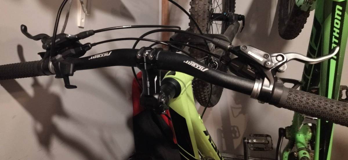

Alsew Napisano 27 Stycznia 2023 Napisano 27 Stycznia 2023 Trek sprzedawał ta ramę w wersji z kołami 27,5 i amorem 120mm pod nazwą Roscoe. To się nazywa dopiero druciarstwo 😂 Jeśli cokolwiek realnie zmieni odczucia z jazdy na za dużej ramie to tylko zastosowanie krótszego mostka. Proponuję skrócić mostek o 2cm na początek. Ta kierownica jest ustawiona tak, że ręce muszą boleć od jazdy na tym rowerze. Tu ewidentnie widać że problemem jest długość ramy, a nie wysokość kierownicy. Tam jest stos podkładek pod mostkiem. Założyć zwykły mostek 50mm i powinno być ok.

Maciek.B Napisano 28 Stycznia 2023 Napisano 28 Stycznia 2023 23 godziny temu, asicaxc napisał: Zmiana mostka, kierownicy Kto Ci polecił taki setup? 11 godzin temu, Alsew napisał: Ta kierownica jest ustawiona tak, że ręce muszą boleć od jazdy na tym rowerze Mnie rozbolały jak to zobaczyłem @asicaxc rama w tym treku jest dość długa jak na taki wzrost i może się nie udać za wiele uzyskać nawet profesjonalnym bike fittingiem, ale na początek wróciłbym do seryjnej kierownicy i założył krótki mostek. Nawet bardzo krótki 45-50 mm max. I na początek możesz zostawić seryjną długość kierownicy i stopniowo ją skracać. To najtańsze możliwe rozwiązanie, a może być skuteczne. Pozostaje jeszcze wysokość ramy, której nawet najlepszy bike fitting nie zmieni. Pytanie o ile ten rower jest za wysoki? Bo jest na pewno, chyba że masz nogi do szyji

Alsew Napisano 28 Stycznia 2023 Napisano 28 Stycznia 2023 X Caliber ma bardzo niski przekrok. Mój brat ma Lke która jest od 180cm a ja mam 173cm i mam jeszcze spory luz. Także z wysokością ramy nie powinno być problemu.
KNKS Napisano 28 Stycznia 2023 Napisano 28 Stycznia 2023 @Alsew Tak jak piszesz. Ta rama była stosowana równolegle w X-Caliber i Roscoe. Jeden to niby XC a drugi coś na kształt Trail. Obydwa raczej do rekreacyjnych zastosowań. Tak siak czy owak jest toporna i ciężka jak kowadło, niemniej jednak sam rower jak najbardziej jest OK i po drobnych modyfikacjach powinien się nadawać 😎
