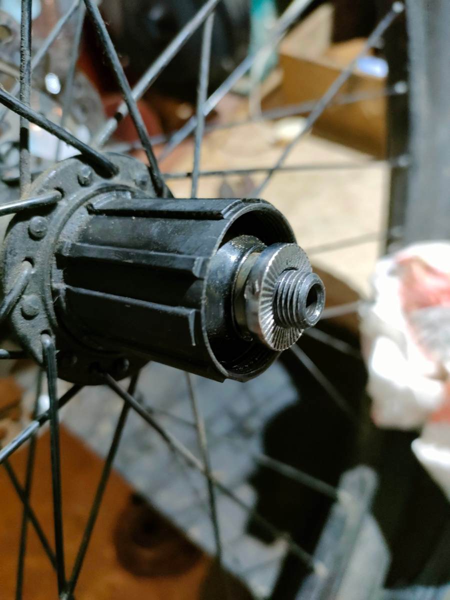

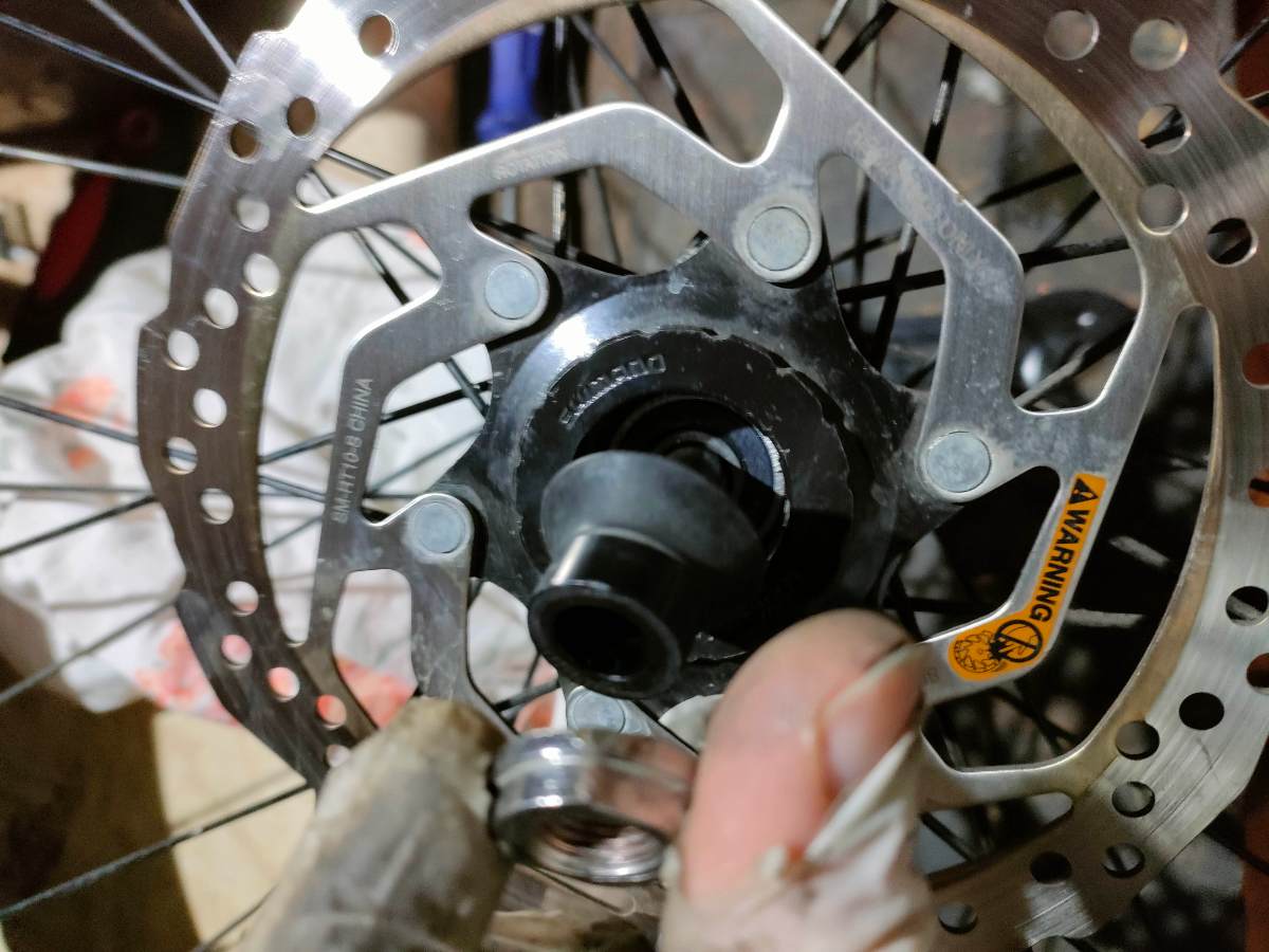

pabloone Napisano 12 Stycznia 2023 Napisano 12 Stycznia 2023 Dzień dobry, może mi ktoś powiedzieć jak odkręcić bębenek, z jednej strony od strony tarczy odkręcę śrubę i taki i pod nią jest taka plastikowa tulejka, w piaście widać łożysko, nie mogę odkręcić śruby od strony bębenka, może coś źle robię, pierwszy raz biorę się za taką robotę. Proszę o jakieś wskazówki.

Brombosz Napisano 12 Stycznia 2023 Napisano 12 Stycznia 2023 Potrzebujesz wykręcić kontrę na ośce, przytrzymując ją płaskim kluczem chyba 14mm i drugim 17mm z zewnętrznej strony. Po tym musisz wymontować wszystko ze środka, tak aby został sam bębenek. Następnie w środek bębenka wkładasz imbusa 11mm i konstruujesz dźwignię jakbyś odkręcał koło od samochodu. Odkręcasz standardowo, czyli przeciwnie niż wskazówki zegara.
tobo Napisano 13 Stycznia 2023 Napisano 13 Stycznia 2023 Demontujesz wszystkie rzeczy "nakręcone" na oś z lewej strony, potem plastikowym młotkiem (lub zwykłym przez podkładkę) wybijasz oś żeby "wypadła" od strony bębenka, oś wyjdzie razem z łożyskiem. Potem uzyskujesz dostęp do bębenka, demontowany imbusem, zależnie od piasty, z prawej lub lewej strony, rozmiary od 10 do 14 mm, trzeba sprawdzić.

tobo Napisano 13 Stycznia 2023 Napisano 13 Stycznia 2023 2 godziny temu, pabloone napisał: Narzędzia mam kupiłem sobie wszystkie potrzebne. Chcę odkręcić bo nie ma w ogóle napędu. Oglądałem poradniki i tak z łatwością odkręcali nakrętki z dwóch stron. Nie chciałem na siłę nic kręcić więc napisałem o pomoc. Może tak jak kolega wyżej pisze trzeba wybić oś? PS. Dzięki za uwagi Piasta ma dwa łożyska "maszynowe" i bębenek na kulkach. Łożysko od strony napędowej jest osadzone w gnieździe zewnętrznej bieżni kulek wewnątrz bębenka. Oś ma kołnierze o które zapiera się łożysko. Wybijając Oś wybijasz łożysko. Sensowne jest wybić oś z łożyskiem siedzącym w bębenku bo z dużym prawdopodobieństwem bębenek zamocowany jest do korpusu na śrubę przelotową z gniazdem na imbus 11 mm a to gniazdo jest dostępne od strony napędowej. Jeśli mocowanie bębenka jest dostępne długim imbusem od strony nienapędowej to i tak wybijasz oś z łożyskiem odnapędowym potem zdejmujesz łożysko i wkładasz samą oś od strony bębenka w łożysko po drugiej stronie. Znowu używasz młotka i wybijasz oś z łożyskiem. Bębenek do tej piasty, jeśli dudni przy kreceniu a łożyska główne są w dobrym stanie, nie nadaje się do reanimacji by osiągnąć kulturę pracy bez dudnienia. W środku jest 2x25 małych kulek i 4 bieżnie po których się toczą, na 99% te od strony wewnętrznej mają dość. Te bębenki są fatalnie złożone fabrycznie, mało smaru, i gniją. Nowy bębenek to 100-150 zł. Jeśli kupisz nowy to go rozbierz i daj smar, bo na prawie pewno w środku go nie ma za bardzo i zrobi się to samo. Jeśli nie masz klucza dwuzębnego do rozbiórki bębenka wyjmij przynajmniej uszczelkę od strony mocowania do korpusu piasty, napchaj smaru, składając piastę nawal na gniazdo osadzenia bębenka w korpusie smar, żeby ograniczyć penetrację przez wodę.

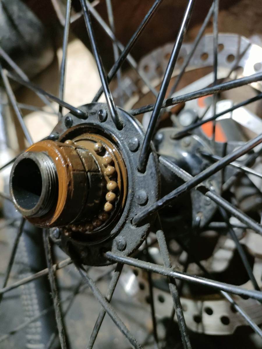

pabloone Napisano 13 Stycznia 2023 Autor Napisano 13 Stycznia 2023 @tobo Dziękuję udało się zrobić, po rozkręceniu okazało się ze w środku rdza, wyczyściłem poskładałem, jak na razie chodzi napęd jest. W przyszłości zamówię cały i wymienia razem z łożyskami maszynowymi bo ciężko chodzą te łożyska. Powiedziałbym że gorzej niż bębenek. PS. Nie dałem rady wykręcić całkowicie bębenka z piasty za pomocą imbusa 11, przy użyciu dźwigni obsunęło mi klucz nie chciałem na siłę, chyba że to tak mocno siedzi ?

Maciek.B Napisano 13 Stycznia 2023 Napisano 13 Stycznia 2023 Gratulacje. Przepraszam, że wątpiłem Ale o to właśnie chodziło. Nie powinieneś zastanawiać się nad odkręcaniem tylko rozkręceniem bębenka, co właśnie zrobiłeś. Wymiana i dostanie bębna, który spasuje może być kłopotliwe i średnio opłacalne. Przy budżetowych piastach, często warto przepleść całą piastę na nową, a przy okazji jak obręcz i szprychy nie są pierwszej świeżości to warto wymienić całe koło. Co do imbusa 11 to pytanie czy był z kulką, czy zwykły - prosty? Jak z kulką to miał prawo objechać, a jak prosty, to albo mega plastelina, albo po prostu imbus miał być 12. Tak czy inaczej dobrze, że nie udało Ci się go wykręcić, bo miałbyś problem, żeby go rozkręcić wyjętego z piasty Jak poskładałeś to już trochę za późno, ale z takich złotych rad, to mam nadzieję, że nie dałeś smaru na zapadki, lub ząbki w bębenku? Jak tak i bębenek nie "cyka" zbyt głośno, to niebawem czeka Cię powtórka z rozrywki Ale raczej bym go reanimował, bo jeżeli zapadki nie są "wyklepane", czy popękane to będzie to jeździć.
tobo Napisano 13 Stycznia 2023 Napisano 13 Stycznia 2023 Dostanie bębenka nie jest kłopotliwe. I oplacalne bardziej niż kupno nowej piasty, przeplatanie plus, ewentualnie, nowe szprychy. Tym bardziej że nowej piaście też trzeba zrobić sekcję i również rozkopać bębenek i zaopatrzyć go w smar, bo też zgnije. Na zapadki jak najbardziej można dać smar, lekki "oleisty". W ofercie ma taki np shimano.

pabloone Napisano 14 Stycznia 2023 Autor Napisano 14 Stycznia 2023 11 godzin temu, Maciek.B napisał: Jak poskładałeś to już trochę za późno, ale z takich złotych rad, to mam nadzieję, że nie dałeś smaru na zapadki, lub ząbki w bębenku? Jak tak i bębenek nie "cyka" zbyt głośno, to niebawem czeka Cię powtórka z rozrywki To trochę mnie zmartwiłeś bo przejechałem tam palcem ze smarem łt43 , nie jakoś grubo i popsikałem takim wurthem do smarowania, faktycznie nie 'cyka' głośnio, poobserwuje, czy od razu to od nowa rozbierać jak radzicie ?
