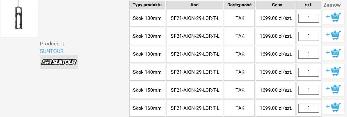

leejoonidas Napisano 10 Stycznia 2023 Napisano 10 Stycznia 2023 Może Suntour Aion, w Activia z Gliwic są dostępne za 1699pln-ów, o skoku jaki sobie życzysz. Golenie górne to 35mm a nie tak jak w Reba 32mm. Można też kupić taniej na Allegro.

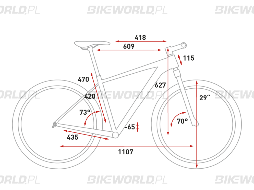

rozk_rock Napisano 11 Stycznia 2023 Autor Napisano 11 Stycznia 2023 @KNKS Rama, którą posiadam to Cube Reaction GTC SL. Poniżej geometria z rozmiaru 19" z bikeworld. 10 godzin temu, leejoonidas napisał: Może Suntour Aion, w Activia z Gliwic są dostępne za 1699pln-ów, o skoku jaki sobie życzysz. Golenie górne to 35mm a nie tak jak w Reba 32mm. Można też kupić taniej na Allegro. Hmm nie byłem przekonany do Suntour, kojarzy mi się głównie z tanimi amortyzatorami sprężynowymi. Może zupełnie bezpodstawnie? Jak wypada serwis względem Rock Shoxa? Czy jest równie prosty? Bo wagowo to pewnie już nie będzie tak różowo jak w Rebie...
Mod Team bogus Napisano 11 Stycznia 2023 Mod Team Napisano 11 Stycznia 2023 Rama wskazuje, że to przedstawiciel segmentu XC. Nie wiem jak jeździsz i jaki masz styl jazdy, ale Reba spisuje się naprawdę dobrze w tym do czego została stworzona. Gdybym miał dzisiaj wybierać amortyzator pewnie poszedłbym nawet półkę wyżej, czyli w SIDa, ale to już nie te pieniądze. Ewentualnie rozważ coś że stajni Manitou.
Dokumosa Napisano 11 Stycznia 2023 Napisano 11 Stycznia 2023 Z tym, że Reba od A7 do współczesnej A9 zakupiona jako 100mm będzie mogła być tylko obniżona do 80mm. Osobny model to reba 120 i kolejny reba 130-150mm. Z tego względu polecałbym jednak 120, zmiana na geo nie wpłynie znacząco a zawsze będzie bardziej w stronę down-country niż typowego XC. Jest jeszcze w zbliżonej kasie (bike24) Revelation, który jest w rzeczywistości Rebą na goleniach 35mm. Tam nie ma już takich ograniczeń odnośnie skoku i wymieniając air shaft można ustawić 120-160mm. Jeśli nie przeszkadza masa większa o ~400g to też jest to świetna opcja. Aiona bym unikał ze względu na konstrukcję, słabe uszczelnienia i zgłaszane problemy ze stukającymi tłumikami (również tymi PCS).

Dokumosa Napisano 11 Stycznia 2023 Napisano 11 Stycznia 2023 Przede wszystkim malo kto na codzień jeździ na rowerze xc. Z reguly przyjęlo się tak mówić na rowery ht ale w 99% przypadków są to zwykłe atb. "Rasowy" rower xc wymusza pewne ograniczenia/kompromisy i codzienne jego użytkowanie byłoby tylko upierdliwe do bólu (dosłownie). Dlatego nie przejmowałbym się tak bardzo zachowaniem stromej geo czy krótkiego skoku. 20mm więcej to niecały 1 stopień wypłaszczenia hta, nieco wyższy stack - przy cywilnych zastosowaniach same plusy.
