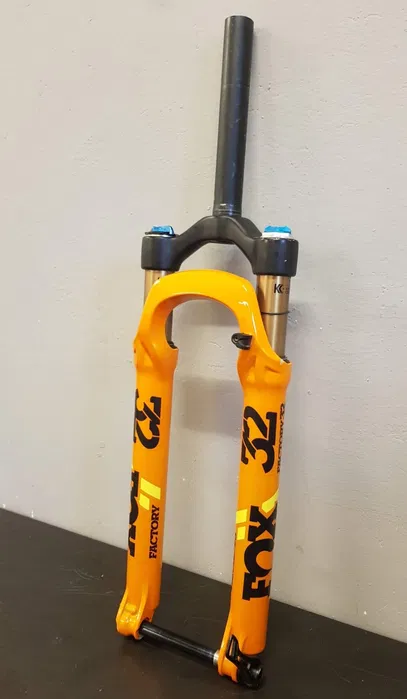

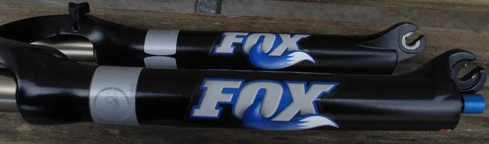

Sledzu247 Napisano 7 Stycznia 2023 Napisano 7 Stycznia 2023 Mam pytanie jak wymienić ośke w piaście z przod na taka żeby można bylo założyć koło na ten czarny amortyzator aktualnie mam taką ośkęjak na pomarańczowym.
siemalysy Napisano 7 Stycznia 2023 Napisano 7 Stycznia 2023 Zależy jakie masz koło, a dokładniej piastę. Napisz więcej szczegółów, bo tak nic konkretnego nie da się napisać. Są piasty, do których można dokupić adaptery do konwersji ze sztywnej osi 15 mm na QR.
Sledzu247 Napisano 8 Stycznia 2023 Autor Napisano 8 Stycznia 2023 Ja mam piastę NS 100x15mm i własnie mi chodziło o nazwa takiej ośki i o te adaptery. I czy wiesz gdzie mozna taki adapter kupić?
