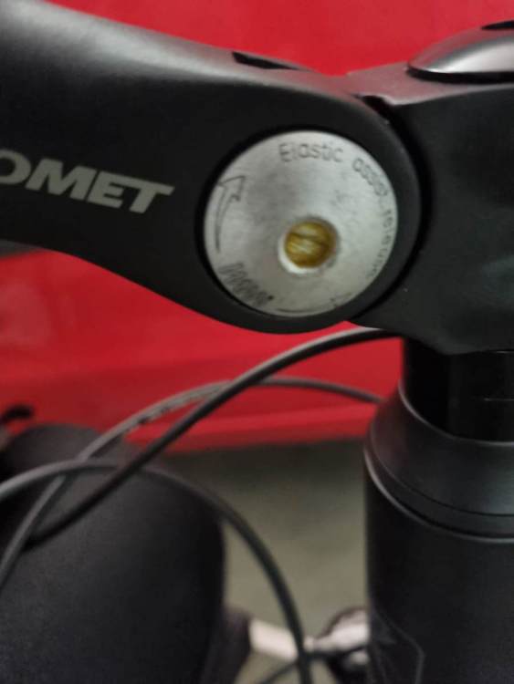

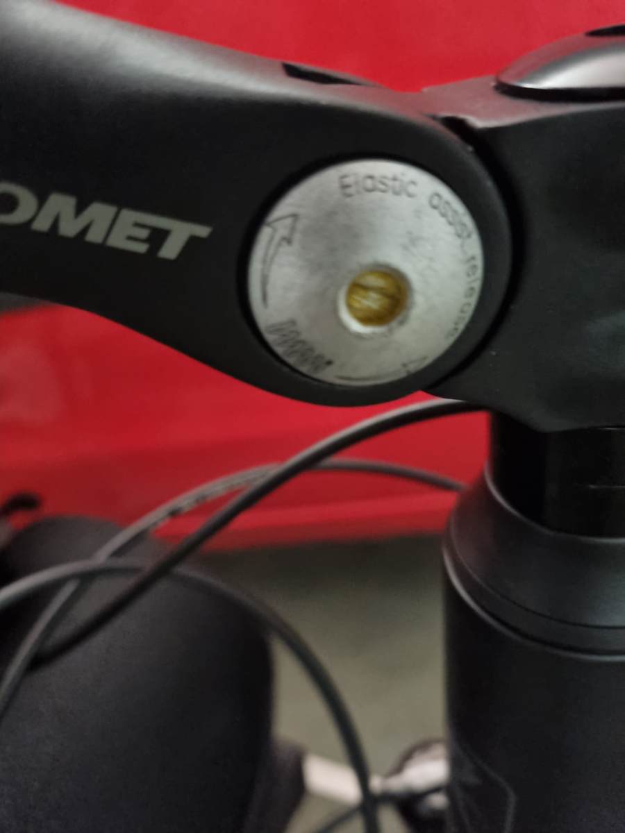

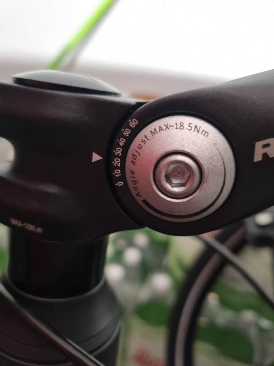

irowerem Napisano 4 Stycznia 2023 Napisano 4 Stycznia 2023 Cześć, przesyłam dwa zdjęcia - regulowany wspornik kierownicy, rower to orkan 9 M - zdjęcie od strony śrubki i od drugiej strony - też prosiłbym o wyjaśnienie, o co w tym chodzi Jak się tego używa? W sensie chcę podnieść kierownice, odkręcam kluczem imbusowym 5 w lewo (standardowo czyli przeciwnie do wskazówek zegara) i ani ruszy, a nie chcę popsuć Tak mocno trzyma, czy po prostu coś robię źle?
Mod Team bogus Napisano 4 Stycznia 2023 Mod Team Napisano 4 Stycznia 2023 Odkręca się tak jak napisałeś. Najwidoczniej jest trochę zapieczone. Generalna zasada jest taka, że odkręcasz, ustawiasz jak chcesz i przykręcasz.
WaGiant Napisano 4 Stycznia 2023 Napisano 4 Stycznia 2023 18,5 Nm - jak na taką małą śrubkę to sporo dlatego mocno trzyma . Trzeba mieć dobrego imbusa żeby gniazda nie uszkodzić .
TheJW Napisano 4 Stycznia 2023 Napisano 4 Stycznia 2023 Sprawdź, czy od spodu nie ma śruby zabezpieczającej. Może dlatego nie możesz podnieść/obniżyć po poluzowaniu bocznej śruby.
marvelo Napisano 4 Stycznia 2023 Napisano 4 Stycznia 2023 A tam nie ma jakiejś dodatkowej śruby od spodu, blokującej taki dekiel z ząbkiem? W niektórych mostkach regulowanych jest i trzeba to zluzować podczas regulacji kąta.
TheJW Napisano 4 Stycznia 2023 Napisano 4 Stycznia 2023 Wygląda na to, że nie ma: Czyli jak pisali wyżej - zapiekło się. Odkręcić dobrym kluczem, rozebrać, wyczyścić i maznąć czymś przeciwzapieczeniowym przed następnym dokręceniem.
irowerem Napisano 4 Stycznia 2023 Autor Napisano 4 Stycznia 2023 To jest nowy rower więc trochę dziwne, ok kupię może nowy klucz z dłuższym ramieniem bo ten co mam może mi objechać to gniazdo Z drugiej strony jest to co na drugim zdjęciu, lekkie wcięcie, myślałem, że to jest na śrubokręt płaski i właśnie trzeba najpierw tam coś odkręcić, ale nie bardzo, nie wiem w sumie co to jest. To żółte to smar. To jest dokładnie ten mostek: https://bjsport.pl/pl/p/MOSTEK-ZOOM-TDS-D299-AHEAD-REGULOWANY-105-25%2C4/1074 Czyli nie ma śruby zabezpieczającej?
