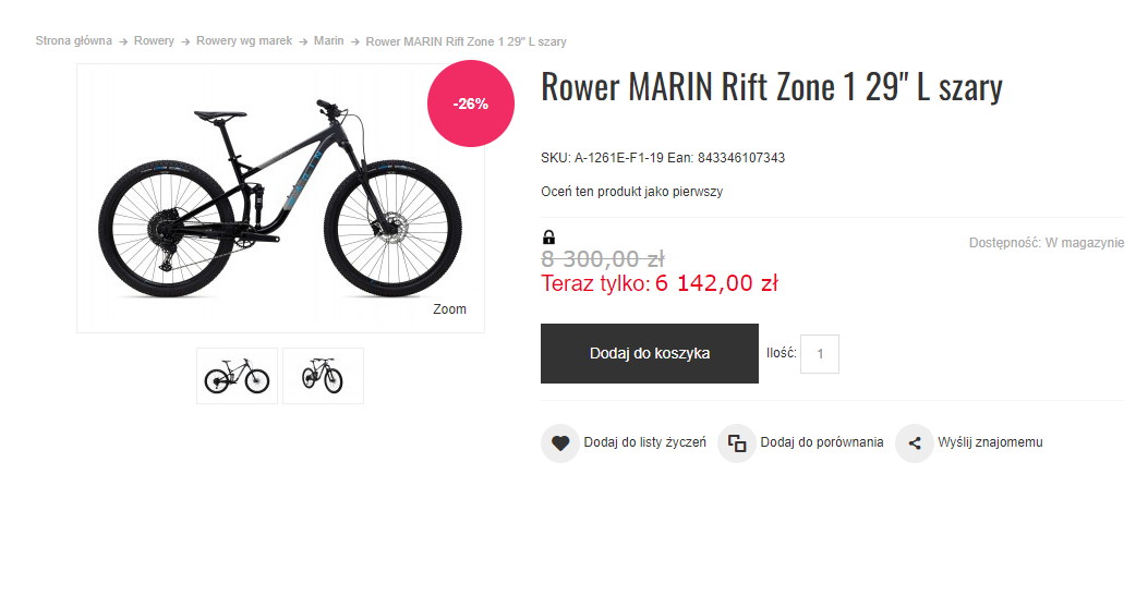

Enadxx Napisano 23 Grudnia 2022 Napisano 23 Grudnia 2022 @spidelli Nówka w cenie takiej, jaką na olx wiara chce za używkę. Jak się wkręcisz to osprzęt możesz wyminić na lepszy: https://hadronsport.com/rower-marin-rift-zone-1-29-l-szary.html

spidelli Napisano 24 Grudnia 2022 Autor Napisano 24 Grudnia 2022 @Enadxx Dziękuję za namiar. Rift Zone też mi jeździ po głowie, cena świetna, tylko rozmiar nie ten. Wg oficjalnej rozmiarówki dla mnie M-ka (168 - 178). Problem z RF jest taki, że trzeba w niego zainwestować, na początek w sztycę, prawda? Widelec też do ewentualnej wymiany, widziałem wpis kolegi @Tyfon79 w innym wątku. Tył można przekonwertować na normalną oś, ale to chyba nie ma sensu w nowym rowerze, biorąc pod uwagę koszty. Koło chyba lepiej zajeździć i wymienić? Tylko czy nie lepiej od razu celować w RZ2? RZ1 jest ok w takiej cenie, jakby ugrade rozłożyć w czasie... Nie sądzę, żebym od razu rzucił się na najtrudniejsze szlaki, na początek będzie jazda wokół komina. Z tym, że jakbym miał coś wymieniać, to najlepiej sprzedać nowe, nie jeżdżone
Alsew Napisano 24 Grudnia 2022 Napisano 24 Grudnia 2022 Żeby w tym Rift Zone mieć sztywną oś to najlepiej byłoby od razu wymienić całe tylne koło na takie co ma bębenek pod Microspline a to pociąga za sobą konieczność wymiany kasety... a de facto całego napędu. Ewentualnie kupić koło z piastą np DTSwiss gdzie w przyszłości za 300zl będziesz mógł zmienić sam bębenek.
Brombosz Napisano 24 Grudnia 2022 Napisano 24 Grudnia 2022 Cytat Problem z RF jest taki, że trzeba w niego zainwestować, na początek w sztycę, prawda? Widelec też do ewentualnej wymiany, @spidelli Nie ma co się czepiać widelca. Jest powietrze, jest regulacja kompresji, jest tłumienie powrotu, jest sztywna oś i mały serwis do ogarnięcia samemu. Na start w zupełności wystarczy. Myk-myk to też zakup, który można odłożyć na później. W hardtailu jest bardziej potrzebny, bo tam każdy błąd to strzał w kule. Tu w razie czego zawieszenie się ugnie i nie będzie tak źle. Inna sprawa, że pierwsze wyjazdy początkującego, to zazwyczaj wdrapanie się na szczyt i zjazd do auta. Nic trudnego. Oldschoolowo, na górze opuszczasz siodełko do zera i jedziesz. Co do tylnej piasty to też tragedii nie będzie. To nie hardtail, gdzie będzie dostawała aż tak po dupie. Sztywna oś ważniejsza jest z przodu. Jedyne co bym na starcie wymienił to hamulce. MT200 to trochę lipa na górki powyżej 500m. Da się i na takich, ale jako świerzak będziesz dusił czesto klamki i możesz je szybko zagotować. Patrząc na to co podlinkował kolega @Enadxx, spokojnie zmiescisz się w budżecie, sprzedając stare i kupując lepsze, np. magury, deore czy slx.

spidelli Napisano 24 Grudnia 2022 Autor Napisano 24 Grudnia 2022 Cytat Za blisko 7k. Magia świąt 😉 Dzięki za cynk! @Brombosz Czyli RZ1 to dobra opcją na start z możliwością rozbudowy. @Wszyscy Dziękuję za uwagi i życzę spokojnych Świąt!
Brombosz Napisano 24 Grudnia 2022 Napisano 24 Grudnia 2022 Cytat @Brombosz Czyli RZ1 to dobra opcją na start z możliwością rozbudowy. W tej cenie, tak. Będziesz pan zadowolony. Ja bym wcześniej jeszcze odżałował stówkę na paliwo i mimo mniejszych kół oraz starszych standardów, bliżej przyjrzał się temu: https://www.olx.pl/d/oferta/marin-mount-7-carbon-full-27-5-CID767-IDRuln5.html Ty do olbrzymów przecież nie należysz.
