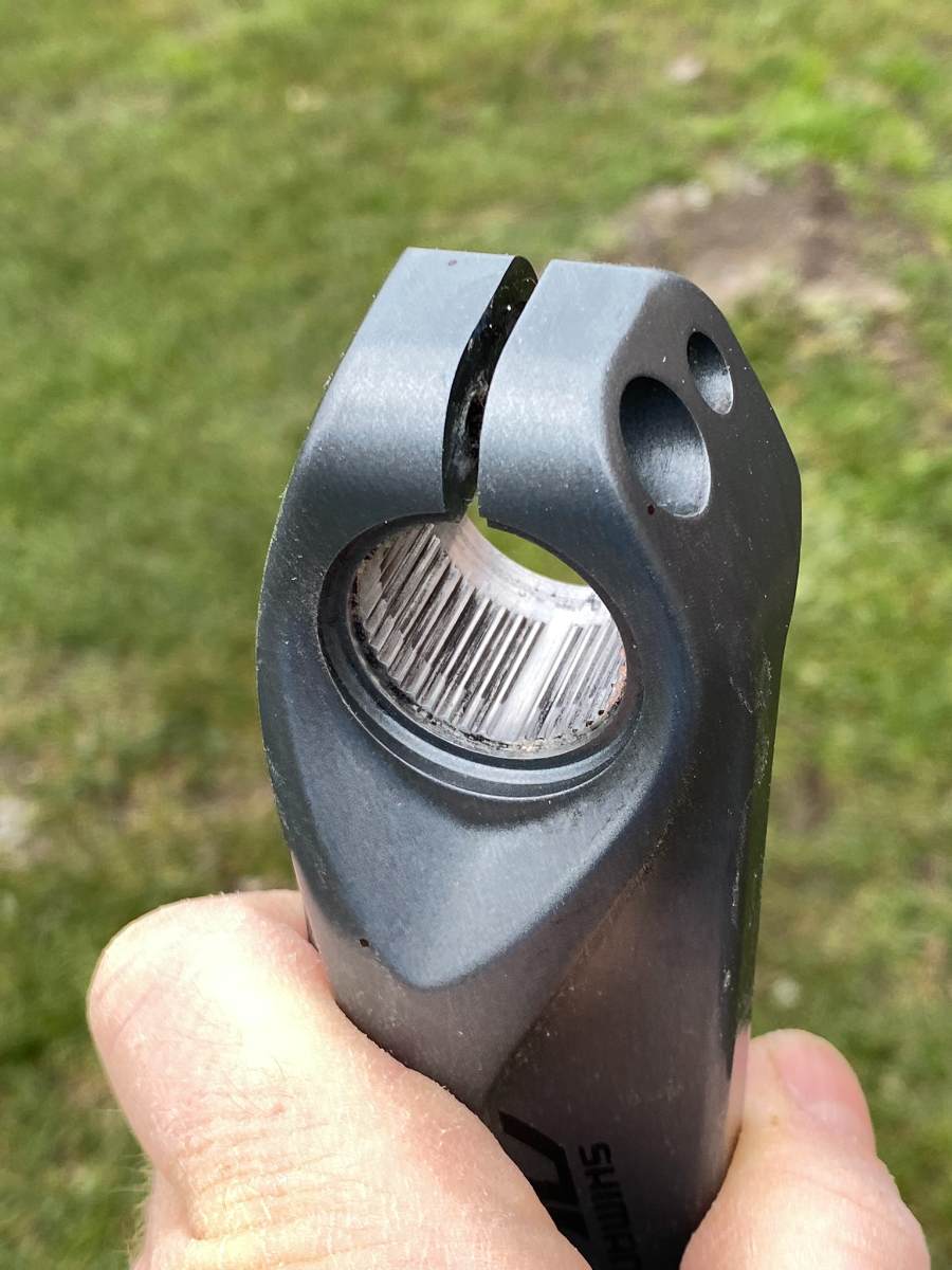

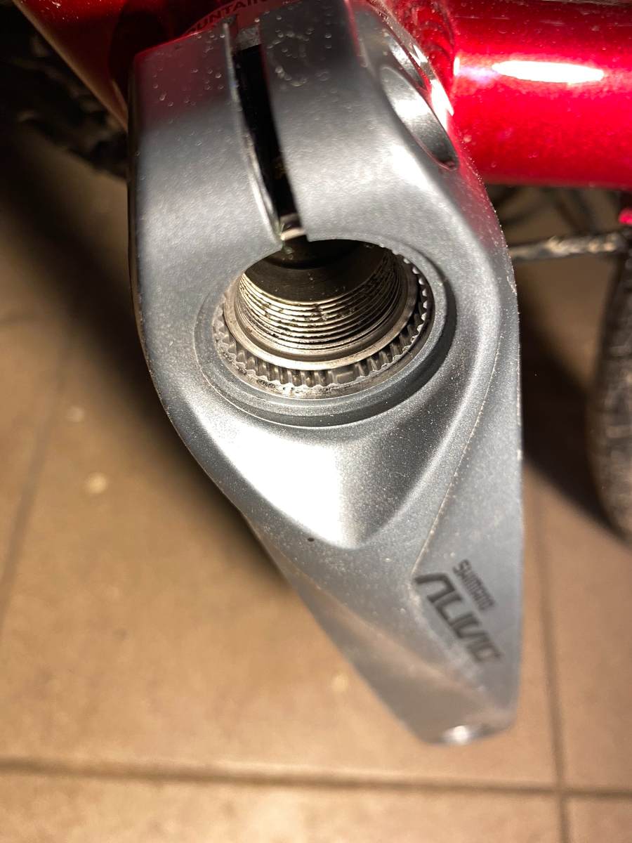

bob555 Napisano 21 Listopada 2022 Napisano 21 Listopada 2022 Witam Chciałem sobie przełożyć korbę ze starego roweru do nowego i jak przełożyłem korbę, to zauważyłem, że chyba lewe ramię jest za płytko osadzone. Szerokość suportu to 68 mm, założone wszystkie podkładki (2,5mm z lewej i 2,5mm 1,8mm 0,7mm z prawej) Jeździłem tak 4-5 tys km na starym rowerze. Wydaje mi się że za dużo tych podkładek dałem. Widać to na zębach na ramieniu - oś nie dochodzi do końca korby. Na korbie też widać, że na ząbkach jakieś 3 mm od zewnętrznej strony nie widać śladów zużycia. Pytanie czy faktycznie jest za dużo podkładek i czy ramie korby nie powinno głębiej wchodzić na wielowypust?
Gość Napisano 21 Listopada 2022 Napisano 21 Listopada 2022 Strona 12. Wychodzi że podkładki masz dobrze. https://si.shimano.com/pl/pdfs/dm/FC0002/DM-FC0002-17-POL.pdf Mierzyłeś ile realnie ma mufa suportu? Czasami korbę po montażu trzeba dobić gumowym młotkiem od strony napędu. Nie zawsze wchodzi do końca gdy montuje się ręką.
bob555 Napisano 21 Listopada 2022 Autor Napisano 21 Listopada 2022 Mierzyłem, sprawdzałem instrukcję i wynika że wszystkie podkładki muszę założyć. Taka plastikowa zapinka też wchodzi. W starym i w nowym rowerze mufy mają po 68 mm.
Gość Napisano 21 Listopada 2022 Napisano 21 Listopada 2022 No to problemu nie ma. Oś praktycznie nigdy nie wchodzi do końca.
bob555 Napisano 21 Listopada 2022 Autor Napisano 21 Listopada 2022 Na mój chłopski rozum chyba lepiej by było, żeby ramię korby w całości obejmowało wielowypust a nie łapało tylko za końcówkę. W domu zdejmę jeszcze raz korbę i zobaczę na jaką głębokość wchodzi.
Gość Napisano 21 Listopada 2022 Napisano 21 Listopada 2022 No ale gdzie Ci łapie za końcówkę? Wchodzi Ci jakieś 70%. Nie może wchodzić do końca, bo śruba od kasowania luzu Ci się oprze na osi.
bob555 Napisano 21 Listopada 2022 Autor Napisano 21 Listopada 2022 Oki, dzięki. Na tym filmie widać, że ramię trochę bardzie nachodzi na wielowpust niż u mnie. Ale to są różnice może 1-2 mm. Zdejmę jeszcze korbę i złożę "poza rowerem" i sprawdzę na jaką głębokość wchodzi ramię na wielowpust. Pytałem bo na mój chłopski rozum chyba lepiej, żeby ramię na całej szerokości łapało za wielowypust a nie tylko za końcówkę. Najwyżej wyrzucę jedną podkładkę 0,8 lub 1,8 mm.

bob555 Napisano 22 Listopada 2022 Autor Napisano 22 Listopada 2022 Jak zdjąłem korbę z roweru, to lewa korba wchodzi na wpust do samego końca. Wyrzucę jedną podkładkę 2.5 mm, po lewej dam 1,8 a po prawej 2,5 i 0,7mm . Nie mam gumowego młotka, spróbuję jeszcze przez oś przełożyć jakąś długą śrubę i z wyczuciem skręcić. Może się wciśnie trochę bardziej.
