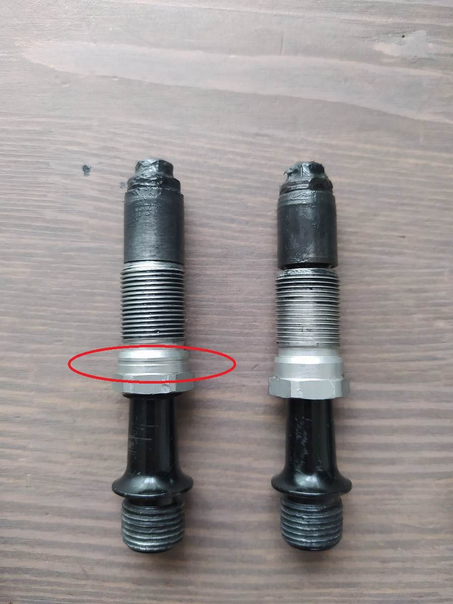

koloture Napisano 30 Października 2022 Napisano 30 Października 2022 Cześć, Kilka miesięcy temu kupiłem nowe sdp M540. Zrobiłem na nich jakieś 2k km. Od 3 jazd zauważyłem, że w lewym pedale korpus pedału przesuwa mi się w płaszczyźnie poziomej. Widać to na zdjęciu z pedałami - na górnym zdjęciu - oś jest wsunięta w korpus, po lekkim pociągnięciu - na dolnym zdjęciu widać że jest wysunięta o grubość uszczelki. Po rozebraniu nie zauważyłem żadnych różnic między korpusami/osiami za wyjątkiem tego, że oś lewego pedała ma frez (zaznaczony na zdjęciu). Zdjęcie może być trochę mylące, bo lewa nakrętka aluminiowa jest przesunięta na osi w stosunku do prawej, ale sprawdzałem że obydwie przesuwają się w tym samym zakresie. Przy skręcaniu korpusu z osią w przypadku lewego pedału nie ma żadnego oporu - można nakręcić ręką, po nakręceniu oś nie usztywnia się w korpusie i nawet przy maksymalnym dokręceniu później oś można wsuwać i wysuwać. W prawym pedale przy skręcaniu jest wyraźny opór i trzeba nakręcać korpus na oś z pomocą klucza. Już przy delikatnym nakręceniu oś się usztywnia i nie nie ma efektu wsuwania/wysuwania jak w lewym pedale. Nie mam doświadczenia z tymi pedałami, na wcześniejszym zestawie m520 jeździłem 12 lat bez żadnego serwisu i nigdy podobnego problemu nie miałem. Prośba do bardziej doświadczonych - czy to jest problem regulacyjny, czy pedały do reklamacji? rf
Mod Team bogus Napisano 30 Października 2022 Mod Team Napisano 30 Października 2022 Na pewno tak luz nie jest normalny. Zacząłbym od kompletnego serwisu, potem złożenia wszystkiego zgodnie ze sztuką i wtedy można wyciągnąć jakieś wnioski.

koloture Napisano 13 Grudnia 2022 Autor Napisano 13 Grudnia 2022 W moim przypadku po oddaniu do serwisu okazało się, że ośka w lewym pedale była za krótka i przy skręcaniu nie usztywniała korpusu - pedały podrabiane chińczyki. Podmiana ośki załatwiła sprawę, ale zobaczymy jak z ogólną trwałością tego badziewia będzie. Temat można zamknąć.
