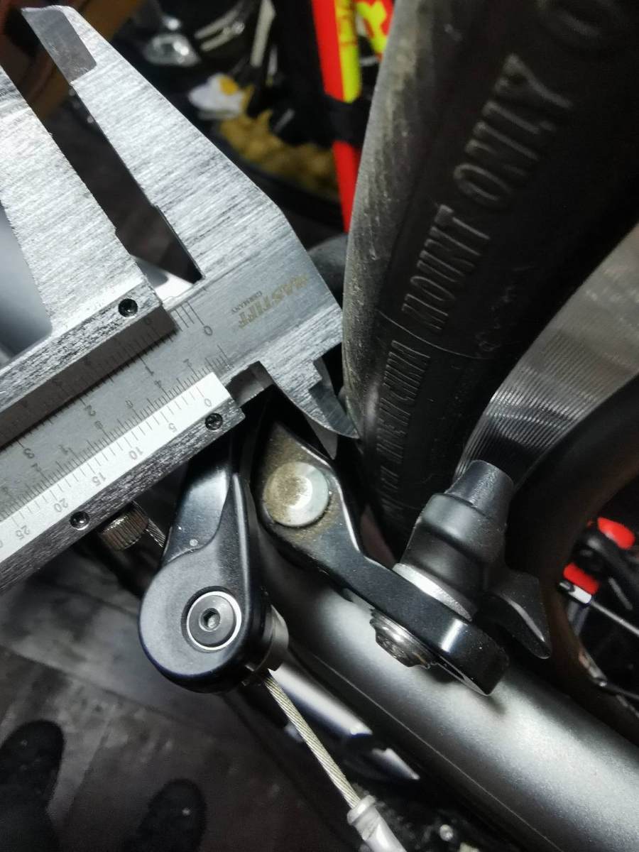

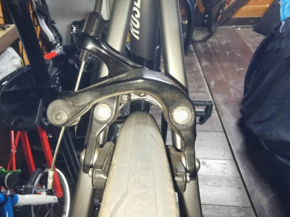

PawelW84 Napisano 10 Września 2022 Autor Napisano 10 Września 2022 @abdesign Dzięki za wyjaśnienie Zmierzyłem tą swoją Continental Ultra Sport III Performance SL 700x25C. Przy 6 barach ma 26mm Zmierzyłem też ramę. Z tylu mam do widełek 15mm luzu czyli z obu stron 30mm. Do góry mam 8mm i 15mm do rury podsiodłowej Z przodu mam po 8mm luzu w przednim widelcu, czyli z obu stron 16mm, do góry 8mm Pytanie jaką oponkę wybrać która podniesie komfort jazdy i jaką szerokość ?. Z pomiarów wychodzi, że tam jest sporo luzu więc 28 powinna wejść, a może i 30 ?. Challenge Paris-Roubaix ma dobrą cenę Vittoria Corsa Control jest droga, ale może warto ? Na biosternie widzę że jest też jakaś nowość Vittoria Corsa N.EXT w rozmiarze 700x28C po 200 zł/szt Strada o której pisze @abdesign to chyba szytka ?

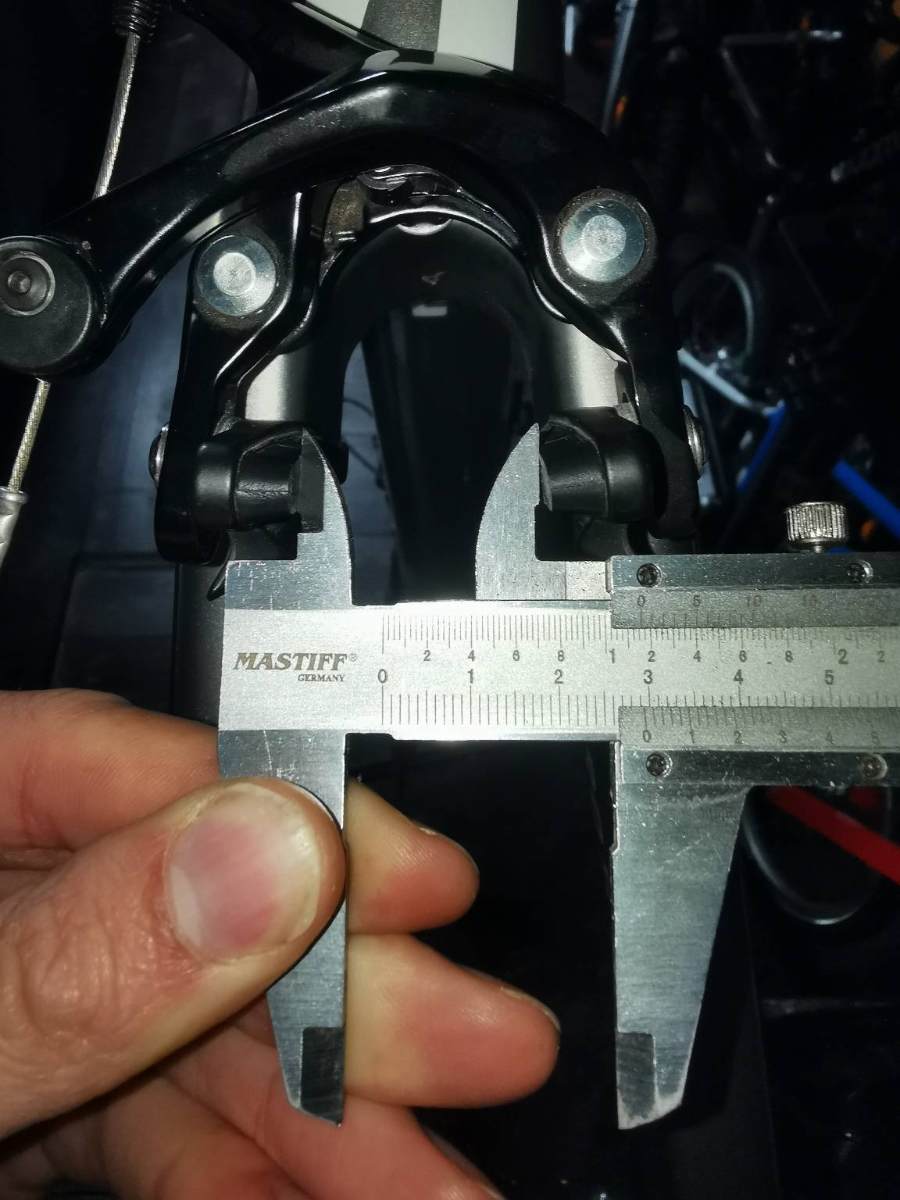

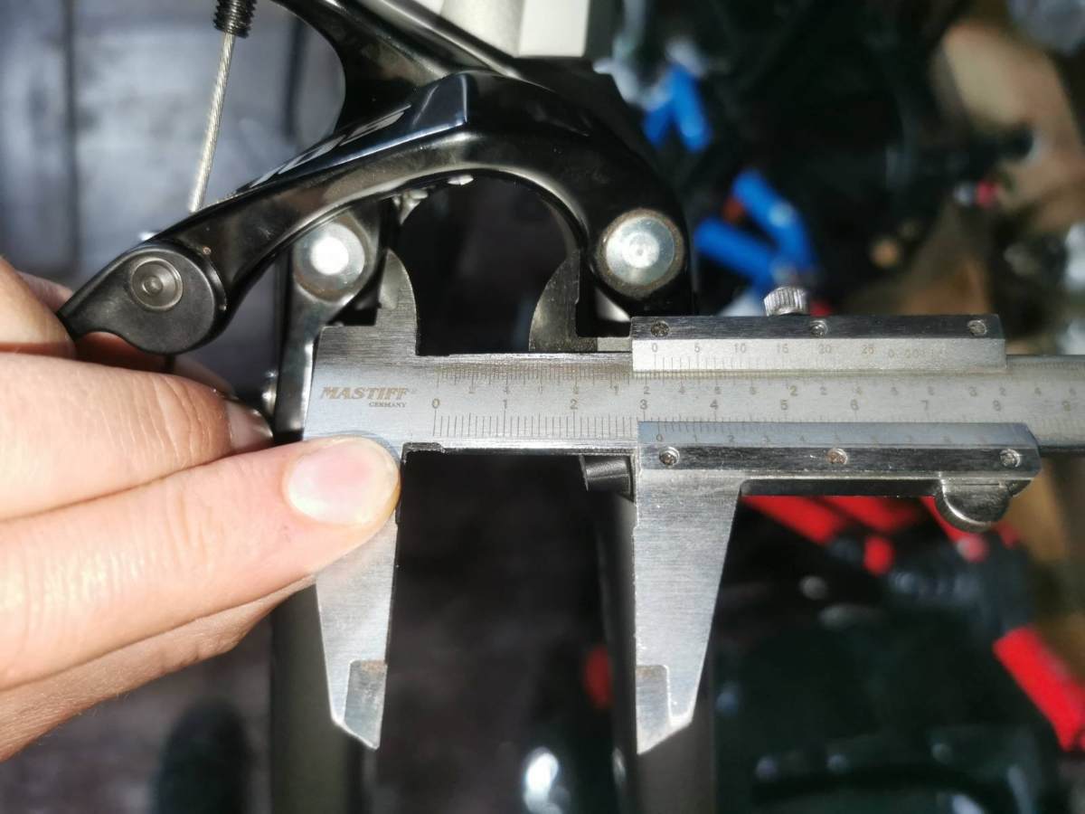

PawelW84 Napisano 11 Września 2022 Autor Napisano 11 Września 2022 Słuszna uwaga. Podaja ze zaciski są max do 28mm. 105 Br-7000 mają taką dźwignie z mimośrodem na lince która pozwala na ich znaczne rozszerzenie właśnie do wkładania koła. Dziś jeszcze na to popatrzę. Jaka odległość między opona jest waszym zdaniem bezpieczna?
Gość Napisano 11 Września 2022 Napisano 11 Września 2022 Ja bym trzymał się 5mm, ale jeżeli jesteś pewny że będziesz miał idealnie proste koła, to 3mm też by jakoś przeszło. Szosa to nie MTB, że musi być jakoś dużo miejsca.

Mihau_ Napisano 11 Września 2022 Napisano 11 Września 2022 3 godziny temu, PawelW84 napisał: 105 Br-7000 mają taką dźwignie z mimośrodem na lince która pozwala na ich znaczne rozszerzenie właśnie do wkładania koła. Każdy hamulec szosowy taką "dźwignię" ma i nic to nie zmienia. Hamulec jest ustawiony do szerokości obręczy
itr Napisano 11 Września 2022 Napisano 11 Września 2022 Mihau_ co masz na myśli ? Po pierwsze nie każdy hamulec ma taką dźwignię - po drugie służy ona do wkładania koła czyli otwiera hamulec. Można włożyć oponę bez spuszczania powietrza. Dźwignia nie ma wpływu jedynie na ocieranie za dużej opony o hamulec centralnie nad bieżnikiem... Czyli podany jest wymiar maksymalny opony - tutaj 28. W starych ramach stalowych to 28 podane na hamulcu może nie wystarczyć bo sam mostek może być tak nisko że 28 jednak ociera. Natomiast otwarcie hamulca dla opony 28 na obręczy klasycznej szerokości szosowej powinno być bez spuszczania powietrza.
Mihau_ Napisano 11 Września 2022 Napisano 11 Września 2022 @itr wystarczyłoby przeczytać kilka postów to byś wiedział, że autor wspomniał o oponie 30c. Każdy, współczesny hamulec szosowy ma taką dźwignię i służy ona do otwierania hamulca w OKREŚLONYM ZAKRESIE i nie dopasowuje się on do opony jaką aktualnie ktoś ma chęć zamontować
itr Napisano 11 Września 2022 Napisano 11 Września 2022 Dokładnie. Otwarcie hamulca staje w pewnym momencie i jeśli same klocki nie zauważalnie zużyte - wejdzie gwarantowane max 28 …. Do sprawdzenia suwmiarką w rowerze Pawła, bo tego hamulca nie mam przed nosem. Widzę z resztą że Paweł już patrzy głównie na 28. Czyli ok.
abdesign Napisano 11 Września 2022 Napisano 11 Września 2022 Cytat Każdy, współczesny hamulec szosowy ma taką dźwignię Istnieje przez wielu zapomniana italiańska myśl techniczna... więc guzik prwada
PawelW84 Napisano 11 Września 2022 Autor Napisano 11 Września 2022 Pomierzyłem popatrzyłem i wychodzi mi że 700x30c wejdą. Według mnie miejsca przy oponie 25 jest tu od groma. Problem może być tylko przy zdejmowaniu kół ponieważ po otwarciu szczęk odległość między klockami to 29-30mm. Klocki nowe, praktycznie nie draśnięte. Z tym że ja kół nie zdejmuję, nie mam takiej potrzeby, a raz czy dwa razy do roku mogę z nich spuścić powietrze. Odległość między piwotami to 32mm Po skosie do piwota jest 6mm Z tylu mam do widełek 15mm luzu czyli z obu stron 30mm. Do góry mam 8mm i 15mm do rury podsiodłowej Z przodu mam po 8mm luzu w przednim widelcu, czyli z obu stron 16mm, do góry 8mm W mojej ocenie opona między piwoty nie wejdzie bo i tak są za wysoko Myślicie że warto zaryzykować to 30mm ?? Tu znalazłem info ze do tych br-7000 wlezą nawet 30mm https://mrozbike.pl/hamulec-shimano-105-br-r7000-przod-p-1493.html
abdesign Napisano 11 Września 2022 Napisano 11 Września 2022 Sam fakt że wejdą to jeszcze nie jest gwarancją sukcesu. Zależy jak jeździsz, zależy jak sztywną masz ramę jak sztywny jest konkretny egzemplarz kół, zależy ile ważysz w jakich warunkach pogodowych jeździsz. Jak długo twoje koła będą idealne, kiedy złapią ten dodatkochy 1mm bicia (bo ten pierwszy 1mm to już masz na niedoskonałości opony) My tego nie ocenimy... możemy sobie pogdybać i zwrócić uwagę na ewentualne problemy. Sam sobie zobacz nie używając jakiejś wybitnej siły (po prostu lekko popchnij zapięte koło) ile jesteś w stanie odchylić owo koło... 3-4mm? Jak gówniane to i więcej... Do klocków (które zazwyczaj stanowią naturalną blokadę dalszego wychyłu) dopchniesz bez problemu KAŻDE nawet jeśli to dysk. I teraz sobie wyobraź że złapałeś po drodze jakąś plamę błota i zaschło nieco.. szlifujesz kładąc się na zakręcie ramę i widelec czy nie?

itr Napisano 11 Września 2022 Napisano 11 Września 2022 Paweł 30 mm wg zdjęć na 100 procent nie wkładać, mam wątpliwości co do 28... szerokość gumy zafiro 28 to zmierzone 28 wysokość 26-27 mm przy 6 atmosferach... Opona nie może wchodzić na milimetry w hamulec. To pracuje i się śmieci ta przestrzeń. W tej chwili miejsce na oponę i śmieci jest idealne, pomysł z przymierzeniem np opony głęboko naciętej, którą ktoś zmienia w serwisie na nową wyśmienity. Proponuję zaatakować zaprzyjaźnione sklepy z taką prośbą i sprawdzić suwmiarką upatrzone opony 28 może na jakimś rowerze w sklepie, albo na rowerach znajomych. Ile ważysz że nie boisz się jechać na 6 atm? Dla mnie zmiana z opon 8 barowych 23, i 25 na 28 z ciśnieniem 6 atm była kolosalna... ( ale nie polecam zmierzonej Zafiro, ta guma jest jak wąż ogrodowy, dzielnie służy bez ochów i achów ma grubą ściankę i jest ciężką oponą o dziwnym komforcie) Z opon tańszych, zamiast ze śmietnika - mogę polecić Michelina Dynamic Sport, moja druciana wersja sprzed 7 lat była lekka, przyczepna, tylko po ok 2000 km zaczynała się przebijać szkiełkami ( zjadło już na tyle gumy z tyłu że zrobiło się za cienko, albo zestarzała się guma od UV, nie wiem. Tylko teraz są już wersje zwijane za ponad 100 zł, więc nie wiem czy jest sens, mnie zawsze korcił zakup 28 Conti Grandprix, Polybraker, lubiłem te gumy w 25mm... Jeśli ledwo co zacząłeś jeździć na szosie, chmm cała ta zmiana może być na nic, u mnie zapracował efekt wielu lat na 8- 9 atmosferach, i przyzwyczajenie do roweru, zmiana na szerszą była od razu wyczuwalna. Ale to dalej rower szosowy i wszystko czuć w rękach. Idzie zima - chcesz jeździć czy czekasz do wiosny? Na zimę mam inny bardzo powolny pomysł z mojego roweru z bagażnikiem. ( ale nie na lód i śnieg oczywiście)
Mihau_ Napisano 12 Września 2022 Napisano 12 Września 2022 Wpadniesz w dziurę, koło dostanie 2mm bicia i co wtedy? Samochód bezpieczeństwa czy będziesz orał ramę na powrocie? Podpowiem na marginesie, z własnego doświadczenia, że o wiele większą robotę w kwestii "komfortu" zrobiła przesiadka z 23 na 25 niż z 25 na 28
PawelW84 Napisano 12 Września 2022 Autor Napisano 12 Września 2022 Kurcze nastraszyliście mnie. Argumenty odnośnie znikomej poprawy komfortu względem szerokości opony oczywiście przyjmuję. Rozumiem, że więcej da tu zmiana samej opony na lepszą niż zmiana szerokości. Nie mniej patrząc czysto matematycznie Przecież jeśli obecna opona ma 25 mm, a ja myślę nad 30 to dochodzi nam po 2,5mm na stronę, czyli liczmy po 3 mm Z tylu mam obecnie do widełek 15mm luzu na stronę, więc po zmianie opony będzie po 12mm. Do góry mam 8mm, zakładając że będzie wyższa 3mm to zostaje 5mm zapasu Z przodu mam po 8mm luzu w przednim widelcu, czyli z nową oponą wychodzi, że będzie po 5mm na stronę zapasu. Trochę gorzej jest z hamulcami, bo faktycznie z wyjmowaniem koła może być lipa, aczkolwiek znalazłem info że 30mm się mieszczą i to potwierdza również pomiar bo z nowymi klockami jest tam 29-30mm luzu po odblokowaniu szczęk. Między piwotami jest 32mm ale opona tam nie dojdzie, bo są według mnie dużo wyżej, a opona i tak nie jest kwadratowa tylko owalna. Teraz tam jest 6mm luzu po skosie, Przy 30mm zrobi się nie mniej niż 4mm, tak zakładam. Felgi to DT Swiss P1850 Spline 23, tubles ready, 3-pawl hub 28" więc pewnie szału nie ma pod względem sztywności. Ogólnie szosy używam sporadycznie, jest to mój drugi rower. Od końca jesieni do wiosny szosa leci w trenażer a do "zimowej" jazdy zostaje MTB, który jest moim głównym rowerem do jazdy. Z jednym musze się zgodzić @itr , że do szosy trzeba się przyzwyczaić i to nie tylko pod kątem pozycji ale też właśnie jej charakteru. Wczoraj zrobiłem kolejne 40km i już było lepiej. Czarne zaczęło cieszyć , a człowiek mniej zwracać uwagi na nierówności. Nawet udało mi się z 3 razy polecieć w dolnym chwycie i napędzić do 54km/h z góry . Zmienia się też sposób planowania tras bo człowiek już podczas jazdy samochodem obserwuje, które drogi podeszły by pod kolarkę.
abdesign Napisano 12 Września 2022 Napisano 12 Września 2022 To jeszcze raz się udzielę: Po pierwsze musisz rozpatrzyć nieco więcej miejsc niż tu opisujesz (być może wszystkie masz ogarnięte a ja niepotrzebnie zwracam na to uwagę) - z przodu rzecz jest prosta - masz w zasadzie tylko jedno miejsce w widelcu/hamulcu gdzie może wystąpić problem z szerokością lub wysokością opony ale z tyłu... To musi się zmieścić pomiędzy górnymi widełkami tam gdzie masz hamulec i se zdjęcia pykasz ale też pomiędzy widełkami dolnymi - tam często problem zostaje niezauważony, musisz mieć zachowaną odległość od podsiodłówki, no i musi dać radę wychylić się ramieniu przerzutki przy wrzutce na duży blat... Miejsc konfliktowych trochę jest i wszędzie musisz uwzględnić problemy... Przykładowo - zostaje Ci np. 3-4mm do ramienia przerzutki, łapiesz dziurę więc lekko krzywisz obręcz, chwilę później doginasz koło na zakręcie - opona łapie przednią przerzutkę - sama się drze, rozwalasz dokumentnie obręcz i wyrywasz przerzutkę z hakiem i przestajesz się cieszyć że weszła ponadnormatywna opona. Nie mówię że tak będzie bo to mało prawdopodobne a poza tym może miejsca u Ciebie jest bardzo dużo... no ale można sobie taki scenariusz wyobrazić i na pewno się komuś zdarzył... a na pewno poszlifowanych ram od szerszych opon jeździ masa. Co do szerokości opon vs ich jakość - nie zrozumieliśmy się obie cechy są ważne. Po prostu skrajnie gównianą szerszą nabitą na kamień nie nadrobisz niemal nic... a wymiana skrajnie gównianej 25c na taką z dobrej mieszanki 25c coś zyskasz (chociaż generalnie to się cudów nie spodziewaj) PS. Pomiędzy syfiastą Ultra Sport 25c a np. topową 27-82c z ciut niższym ciśnieniem będzie spora różnica. Czy Ty ją poczujesz? Nie wiem - ludzie różnie jeżdżą. Czy wejdzie? Nie wiem... Ty masz u siebie tą ramę - ja nie.
PawelW84 Napisano 12 Września 2022 Autor Napisano 12 Września 2022 O i to też cenna rada z tą przerzutką, popatrzę. Do góry tylnych widełek mam z 9-10mm, a do podsiodłowej 15mm, ale jeszcze na to popatrzę. Czekam też co odpowie Rose, nie mniej jak dla mniej to chyba największe ograniczenie robi tu zacisk. Na razie jestem na etapie szukania opony na przymiar do pożyczenia lub odkupienia żeby obczaić jak to będzie wyglądało. Może w tym tygodniu kolega podrzuci mi 700x28c, to już da jakiś pogląd nawet względem 30c

PawelW84 Napisano 13 Września 2022 Autor Napisano 13 Września 2022 Wczoraj jeszcze popatrzyłem na ramę i dokonałem kolejnych pomiarów. Do ramion dolnego trójkąta jest 1,2cm na stronę Do tego łącznika na dole 1,3cm a do prowadnika przerzutki 2,2 cm Czyli podejmuję walkę z przymiarką opony 700x30C. Niestety nigdzie nie mogę znaleźć czegoś takiego w używce 😕 Po znajomych i okolicznych serwisach się nie udało 😕
