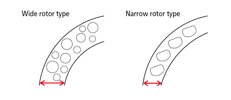

Czy któraś z tarcz:
będzie kompatybilna z zaciskiem https://bike.shimano.com/pl-PL/product/component/deore-m6000/BR-MT500.html / klockami B01S?
Ewentualnie co innego, o klasę lepszego od RT54, wybrać? 🤔
Czytałem trochę na forum i ponoć z Shimano nic godnego już nie ma...

Tarcze xt to narrow type. Potrzebujesz wide type. Tylko rt56 i niższej z shimano.

Klocki z budżetowych zacisków shimano wystają poza obsza roboczy tarcz "narrow type". Tym samym pozostaje obszar klocków nie podlegający zużyciu i po pewnym czasie klocki spotkają się ze sobą powodując nagłą utratę skuteczności hamowania. Gdyby to nie był układ  hamulcowy od którego zależy bezpieczeństwo nie byłoby sprawy.

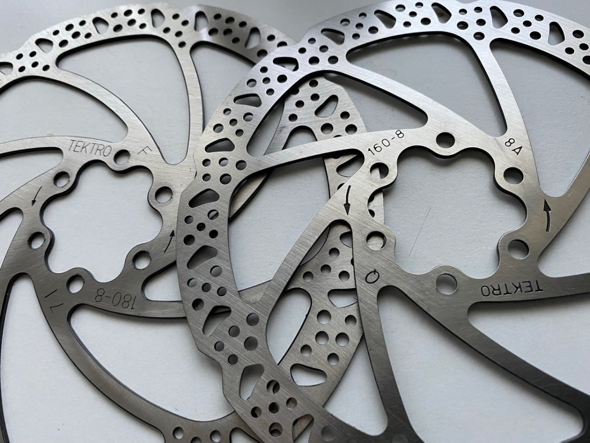

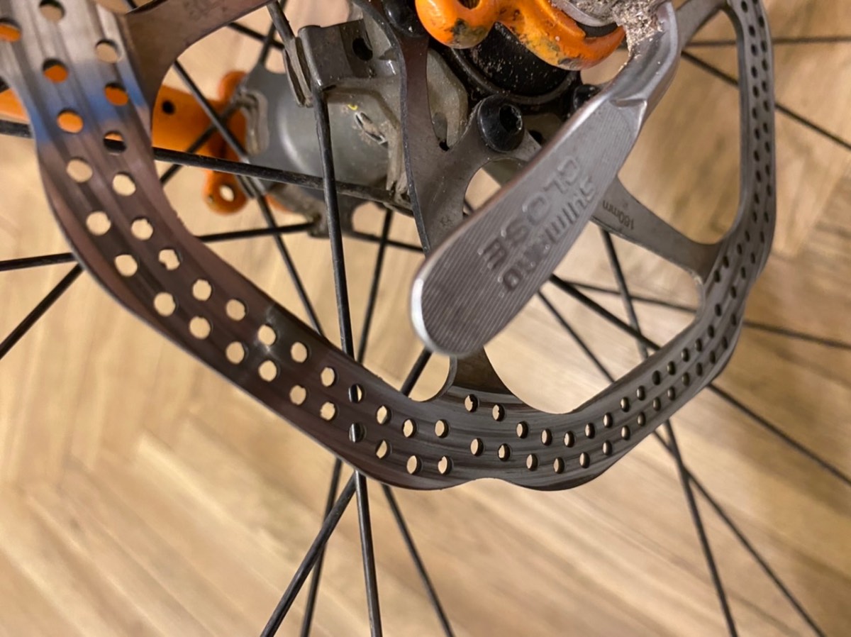

Zalegają mi dwie nowe tarcze Tektro, i  mogę sprzedać…. Tylko poproszę Dokumosę o zatwierdzenie że to są takie Tektro jakie są potrzebne. Moje pochodzą z Dekathlonu… Mogę się też na coś zamienić. Sam używam tarcz Shimano pod klocki metaliczne, kompletu od Avida ( wąskie) i Ashima ażurowe.   Sympatia po stronie Ashimy ale czasami  na początku pulsują przez jakiś czas.

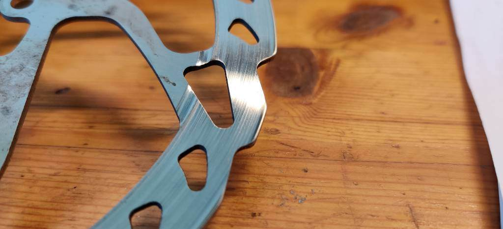

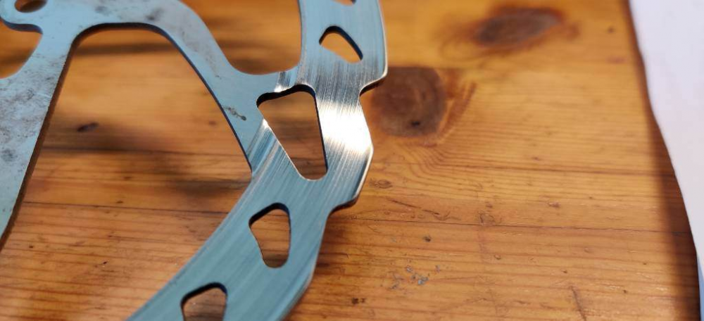

A przy okazji ścieżka zdarcia na Avidzie HS 1:
Widać podcinanie ramienia pająka, używane hamulce to BB7 oraz XT … teraz  jest Bebek road i błyszyczy się jak widać. To tarcza sprzedana razem BB7 MTB.

Tyle to i ja wiem ale strona tektro mi wisi nie wpuszcza w głąb  i nie wiem czy to jest do klocków szerokich czy do wąskich.  W ogóle ten parametr jest traktowany po macoszemu, częściej pada tylko info tylko żywiczne.
24 jest opisana  lakonicznie, 8  nie mogę wcale znaleźć, może to nie wina przeglądarki tylko nie ma jej na stronie Tektro tylko na Decathlonie. Wyglądają jak bliźniaki

@Dokumosa, czym się różni 180-8 od 180-24?

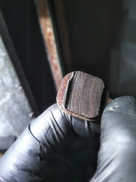

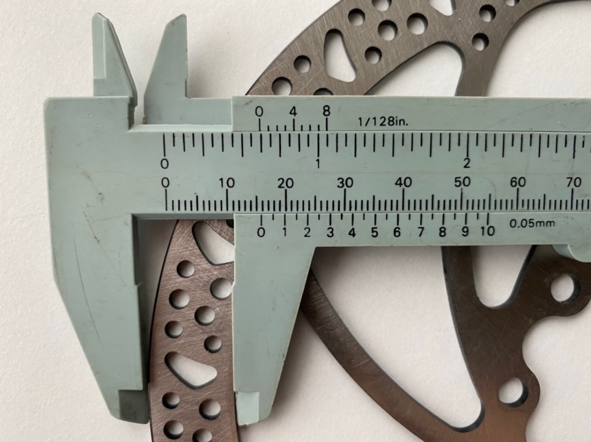

@uzurpator kilka lat temu miałem założone przez kilka m-cy swoje kola z tarczmi xt do roweru żony z zaciskami m365. Mniej wiecej coś takiego zrobilo się na klockach jak na foto poniżej. Na tarczach rt56 problem nie występował. Zatem jakaś róznica w dokładnym wymiarze tarcz być musi. Pod ręką mam tr160-24 i jej średnica dla przykładu to 159mm.

@Dokumosa żeby powstał ten "ząbek" na klocku to coś musi być dodatkowo nie tak. Normalnie szersze klocki "ścinają" wewnętrzne profile wąskiej tarczy.
Dobrze ustawiony zacisk na tarczy 160mm niezależnie od tego czy to typ narrow czy wide "tnie" po zewnętrznej na 159mm przez co to na zewnętrznym obrysie tarczy robi się "ząbek" co widać na Twoim drugim zdjęciu.

Jeszcze można mieć hamulec ustawiony ma adapterze do Avidowej tarczy 185mm, a tarczę 180 . Wtedy rzeczywiście coś może zostawać na brzegu.
Chudzinki - mój tym chyba wciąż możesz kupić w Deca, i jest chyba o połowę tańszy niż 24.    A podejrzewam że to mogą być klony, bo różnice są minimalne w nawiertach,  (OEM dla Deca?) ale jako nie używający ich dotąd nie mogę rekomendować. Na stole prezentują się godnie.

Kiedy klocek dołapuje kawałek tarczy zaczyna się pulsowanie. Tak jak na moim zdjęciu z hS 1. Dodatkowo koło jeździło w dwóch rowerach i kawałek pająka jest prawdopodobnie mniej zużyty niż reszta powierzchni i teraz kolejne klocki muszą się do tego dotrzeć, co w Wawie i ostrym kole trochę musi potrwać :) w górach i błocie było by szybciutko.
