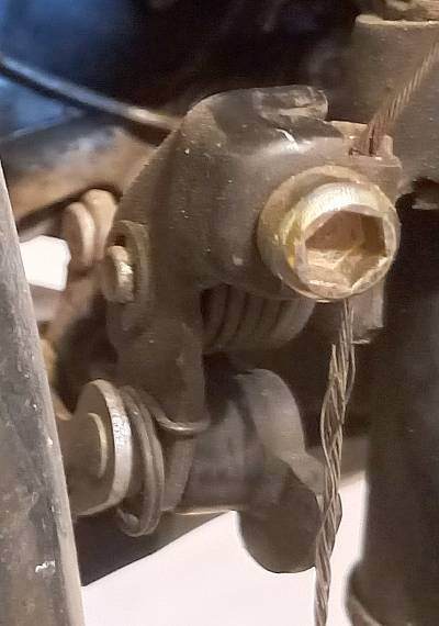

Gość Napisano 1 Czerwca 2022 Napisano 1 Czerwca 2022 Właśnie zauważyłem, że linka przedniej przerzutki Shimano Acera Top Swing jest popękana i wygląda na to, że przy śrubie mocującej. Jak temu zaradzić na przyszłość? W instrukcjach Shimano jest pokazane proste ułożenie linki, jednak w necie znalazłem też zdjęcie z linka owiniętą wokół zacisku https://guide-images.cdn.ifixit.com/igi/ZFJJuhuhFUULFjOk.huge

Gość Napisano 1 Czerwca 2022 Napisano 1 Czerwca 2022 12 minut temu, RabbitHood napisał: Linki to tania część eksploatacyjna która zakładasz, przykręcasz i następnym razem gdy odkręcasz to najczęściej do wymiany. W czym ci to przeszkadza, że się końcówka lekko rozplotła? Na zdjęciu jest tylko fragment. Dale jest pęknięcie - praktycznie połowa drucików pękła. Nie dawało się już wrzucić łańcucha na największą tarczę
TheJW Napisano 1 Czerwca 2022 Napisano 1 Czerwca 2022 Słabej jakości linka (pewnie już zmęczona życiem), zbyt mocno ściśnięta. Kupić lepszą linkę, śrubę dokręcić zgodnie z zaleceniami producenta przerzutki i tyle w temacie.
RabbitHood Napisano 1 Czerwca 2022 Napisano 1 Czerwca 2022 10 minut temu, Thomlodz napisał: Na zdjęciu jest tylko fragment. Dale jest pęknięcie - praktycznie połowa drucików pękła. Nie dawało się już wrzucić łańcucha na największą tarczę A jeśli tak to zwracam honor! Pewnie przyczyną jest tak jak koledzy piszę - słabej jakości linka. Ja u siebie od lat dokręcam w miarę mocno i pierwszy raz widzę taki efekt!

Gość Napisano 2 Czerwca 2022 Napisano 2 Czerwca 2022 17 minut temu, Thomlodz napisał: Niestety w ostatnich czasach jakość wielu wyrobów bardzo się pogorszyła, a ceny wzrosły. Nie tylko rowerów i części rowerowych Wystarczy kupować sprawdzone produkty. Kupuję wszystko od lat i chyba raz czy dwa miałem sytuację że mi się linka rozlazła. Było to spowodowane złym cięciem. Nigdy nie miałem problemu że mi się rozlazła w trakcie użytkowania. Może dlatego że wymieniam co rok... To tylko linka, czyli splot drutów. Jak tniesz byle czym, to się rozłazi. @spidelli wiele zależy od systemu mocowania linki. Kiedyś dużo bardziej popularne było to, że zarówno na ramieniu przerzutki jak i płytce był rowek. Linka się trzymała ale nie zgniatała. W ostatnim czasie zauważyłem że płytka jest często płaska, więc siłą rzeczy linka się gniecie.
Gość Napisano 2 Czerwca 2022 Napisano 2 Czerwca 2022 "Kiedyś dużo bardziej popularne było to, że zarówno na ramieniu przerzutki jak i płytce był rowek. Linka się trzymała ale nie zgniatała. W ostatnim czasie zauważyłem że płytka jest często płaska, więc siłą rzeczy linka się gniecie. " a więc sam zauważyłeś, ze coś sie zmieniło. Na gorsze niestety...Zapewne obnizono koszty produkcji
