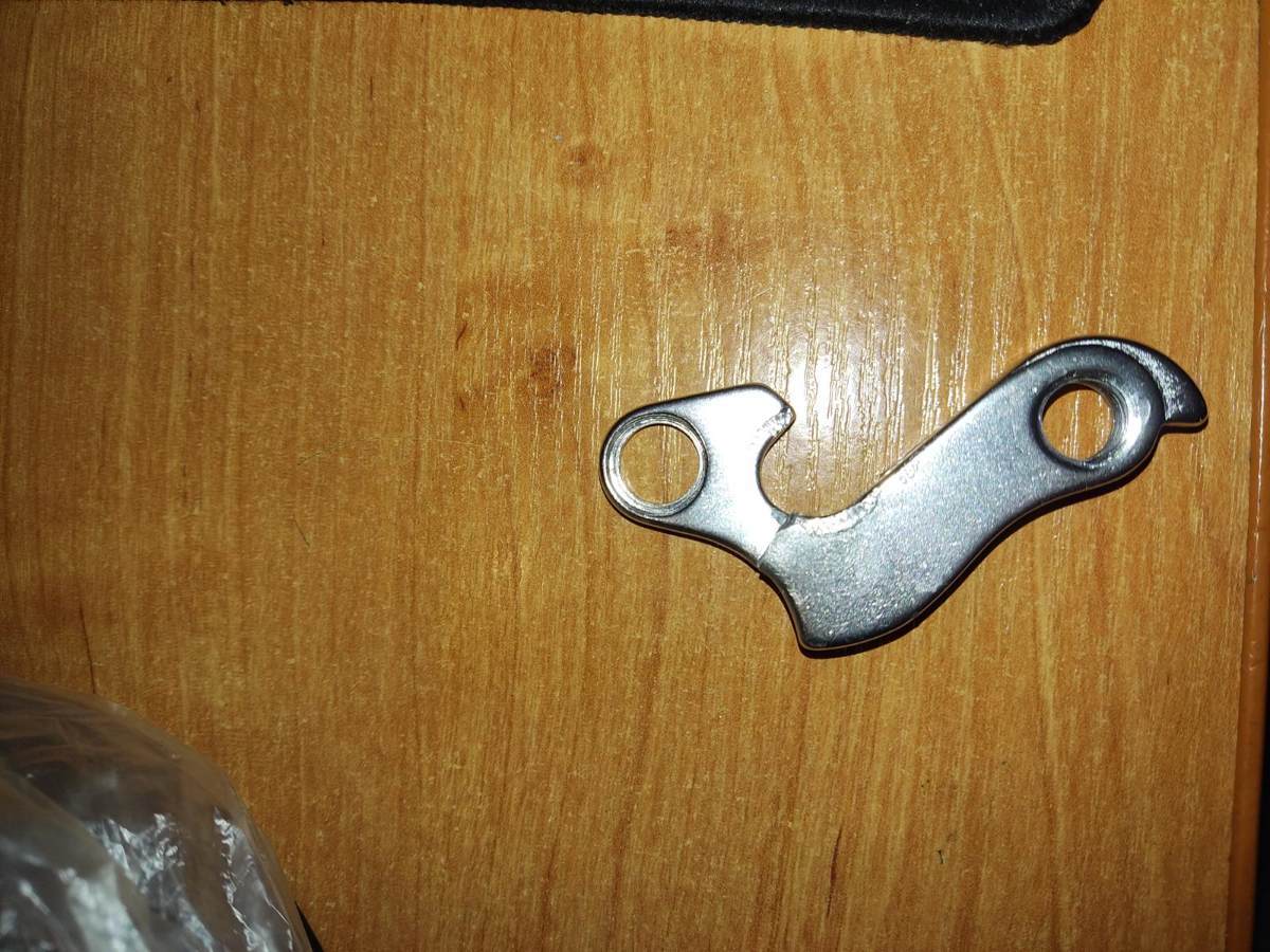

montenegro Napisano 18 Maja 2022 Napisano 18 Maja 2022 Witam, proszę o podpowiedź jaki hak zamówć do w/w napędu. Przerzutka tył alivio rower kross damski. Zdjęcia powinny pomóc
Mihau_ Napisano 18 Maja 2022 Napisano 18 Maja 2022 Hak jest dedykowany do ramy a nie do przerzutki, śruba montażowa przerzutki jest standaryzowana Szukaj sobie odpowiedniego https://kross.eu/pl/akcesoria/komponenty/haki
remover Napisano 19 Maja 2022 Napisano 19 Maja 2022 Złóż zlamany hak z powrotem i po prostu szukaj wg ksztaltu. Ze zdjęć to wyglada na zwykly dp5, ale są też kilka innych zbliżonych kształtem. Wyszukiwanie "hak kross <model>" powinno pomóc.

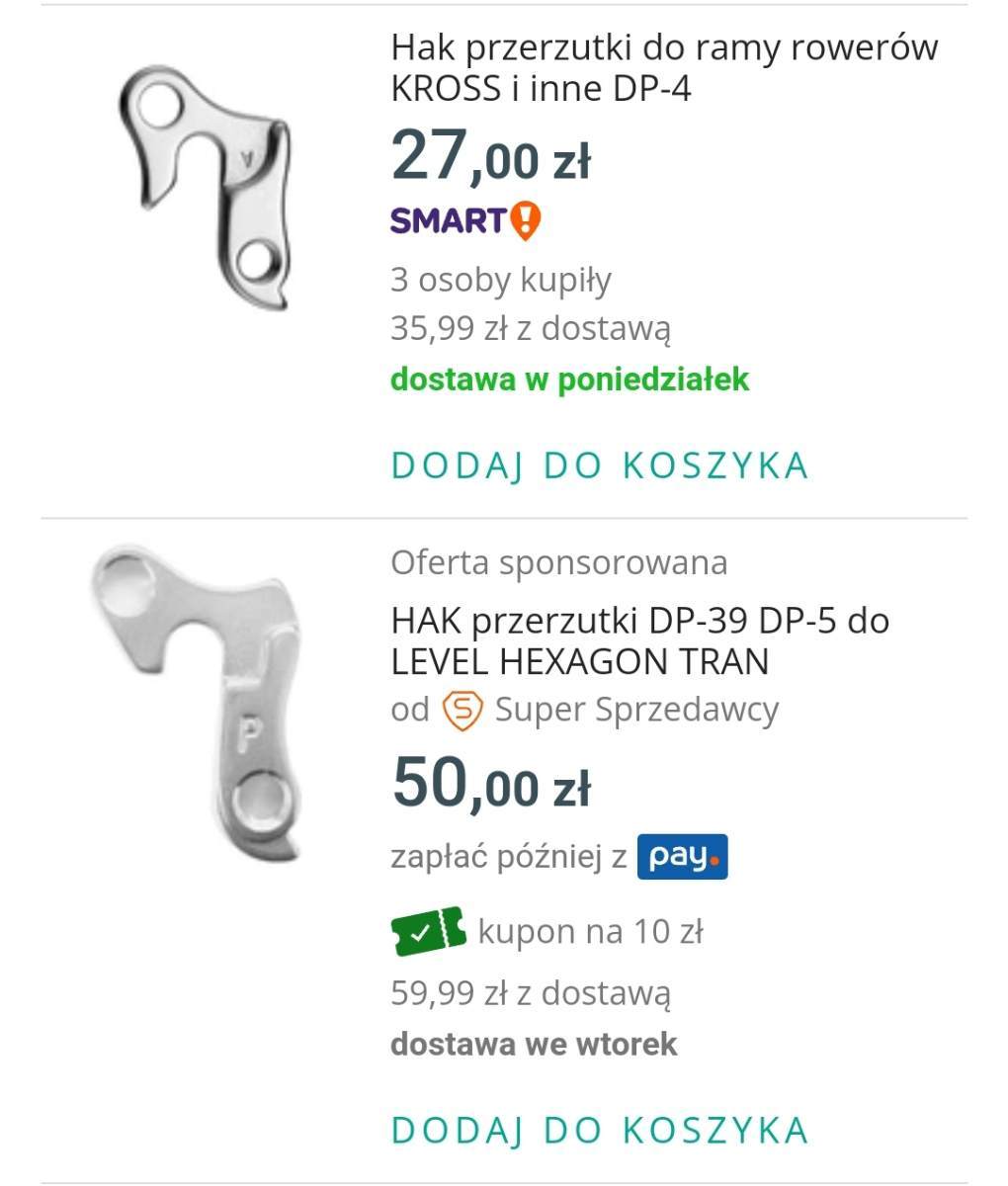

montenegro Napisano 19 Maja 2022 Autor Napisano 19 Maja 2022 tak to wygląda, dzieki za odpowiedzi. Hak przerzutki Italbike G2-5B dobrze znalazłem ?
remover Napisano 20 Maja 2022 Napisano 20 Maja 2022 Pokaż inną stronę, bo to jest jeden z dwóch typow na zdjęciu. Wyglada na dp5 lub g2-5b.
