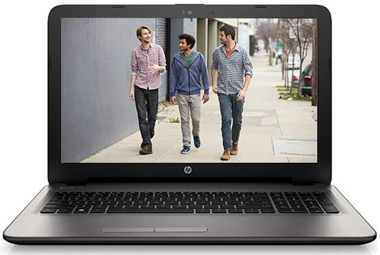

Gość Napisano 6 Stycznia 2022 Napisano 6 Stycznia 2022 Nie no, pójdę do sklepu i kupię coś czego nazwę kiedykolwiek słyszałem Nazwa modelu. No i to jest dobre pytanie. Nie odnalazłem jej. Na górnych panelach nic nie ma, a na dolnych naklejki się wytarły od trzymania na nogach To jest coś takiego. i3, 8Gb RAM, Radeon, 1Tb, 15'.
wolek Napisano 6 Stycznia 2022 Napisano 6 Stycznia 2022 Jeśli faktycznie ma 6 lat i jest tam radeon to układ chłodznia do czyszczenia wraz z wymianą pasty termoprzewodzącej lub termopada.

Electronite Napisano 6 Stycznia 2022 Napisano 6 Stycznia 2022 No bez nazwy modelu nic nie zdziałamy. Natomiast jeżeli siedzi tam I3 poniżej 6 generacji to zdecydowanie windows7. Następnie, uprzedzając pytanie, nie sprzęt się nie starzeje, nie staje się mniej-mocny z biegiem czasu.
