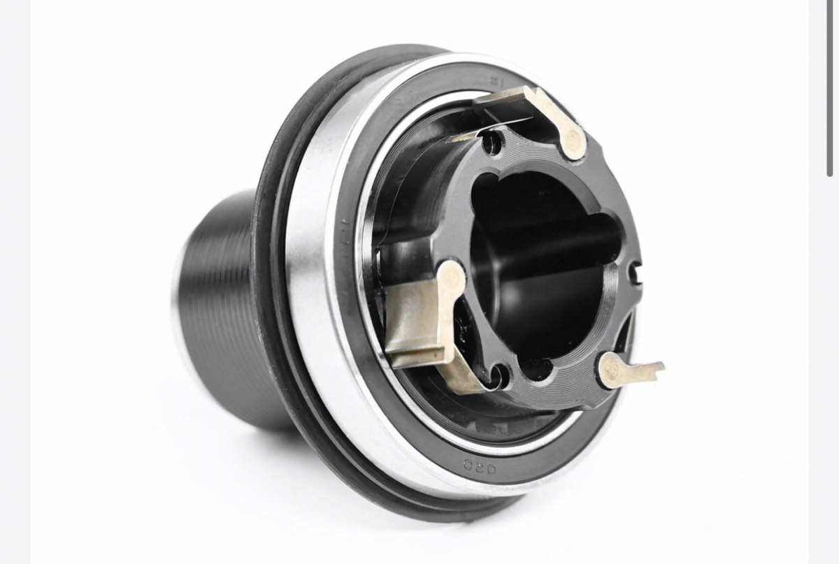

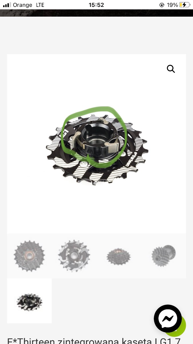

Mateusz038399404 Napisano 15 Listopada 2021 Autor Napisano 15 Listopada 2021 5 godzin temu, uzurpator napisał: Jeżeli mowa o 7 rzędowym napędzie E13, to mowa o bębenko-kasecie z rozstawem 9-21 i to jest nierozerwalnie związane z kołem E13 LG1. Konwersje w dowolną stronę nie są możliwe. Trzeba wymienić całe koło. Ale jak patrzę to kaseta do tego koła zintegrowana ma takie wejście jak bębenek o którym mowa.(chodziło mi właśnie o ten rozstaw 9-21 gdyż taka kasetę posiadam) Chodzi mi o element w zdjęciach poniżej.
uzurpator Napisano 15 Listopada 2021 Napisano 15 Listopada 2021 Sprzęgło może jest takie same, ale ten moduł "kasetowy" jest w Twoim kole o ~10mm węższy niż bębenek pod klasyczne kasety. Więc nawet jeżeli udałoby Ci się jakimś cudem to pożenić, to miałbyś koło o 10mm szersze. Druga sprawa jest taka, że nawet na zdjęciu które pokazujesz widać, że w Twoim rowerze łożysko jest wewnątrz bębenka zaś na regularnym bębenku jest na zewnątrz. W skrócie - przyzwyczaj się do tego co masz, lub opchnij koło i spraw sobie coś na standardowych komponentach. Wypasy niestety kosztują.
Mateusz038399404 Napisano 15 Listopada 2021 Autor Napisano 15 Listopada 2021 @uzurpatorDzięki za wytłumaczenie. Chyba zostanę przy tym co jest dopiero jak koło będzie do wymiany to wtedy chyba polecę w coś bardziej na standardówkach. Pozdro
