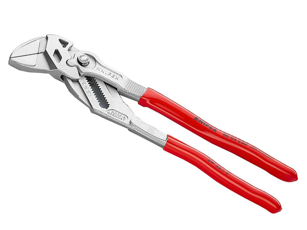

babciaganja2016 Napisano 1 Lipca 2021 Napisano 1 Lipca 2021 Witam wszystkich, Słyszałem o takim wynalazku, jak szczypce-klucz nastawny Knipex, że niby taki super, i w ogóle. Chodzi mi o coś takiego (zdjęcie). Moje pytanie jest nastepujące: Czy rzeczywiście jest to taka rewelacja, że mógłby poradzić sobie z zapieczonymi śrubami w rowerze, ale nie tylko, czy to raczej chwyt reklamowy? Pytam, bo niedawno miałem 2 takie przygody właśnie z rowerami: u znajomego i u mojej córki, a wiem, że zapieczone śruby, to nie tylko mechanika rowerowa. Nie wiem, czy warto wydawać kasę na ten wynalazek. Z góry dzieki za konkretne wypowiedzi. Pozdrawiam.
kamilmozej Napisano 1 Lipca 2021 Napisano 1 Lipca 2021 Zapieczonych śrub nie odkręca się knipexem tylko kluczami nasadowymi chwytającymi za wszystkie 6 ścianek śruby.
Dokumosa Napisano 1 Lipca 2021 Napisano 1 Lipca 2021 Poza tym czas To pomaga chemia, młotek i lub palnik gazowy.
Mihau_ Napisano 1 Lipca 2021 Napisano 1 Lipca 2021 Jakie zapieczone śruby bywają w rowerze, które można odkręcić takim kluczem?
Joker86 Napisano 1 Lipca 2021 Napisano 1 Lipca 2021 Tak jak kolega napisał wyżej zapieczone śruby to chemia, młotek.palnik.A z drugiej strony nigdy nie spotkałem w rowerze tak zapieczone śruby która by nie poszła nasadką plus Tryczka.
Q_u Napisano 1 Lipca 2021 Napisano 1 Lipca 2021 4 godziny temu, babciaganja2016 napisał: Słyszałem o takim wynalazku, jak szczypce-klucz nastawny Knipex, że niby taki super, i w ogóle. Niby co w nim od strony technicznej ma być takiego super, że rusza zapieczone śruby? Tak na chłopski rozum siądź i się zastanów, zanim zaczniesz pytać w necie.

Q_u Napisano 2 Lipca 2021 Napisano 2 Lipca 2021 Ale co tu szukać. Wystarczy się zastanowić jak to działa i w niby jaki sposób ma odkręcać magicznie zapieczone śruby. Ani to pewnego chwytu za śrubę nie ma, ani dźwigni przecież.
Garlock Napisano 2 Lipca 2021 Napisano 2 Lipca 2021 Dokładnie. Ten Knipex to kolejny rodzaj klucza nastawnego. A klucze nastawne są dobre, bo są nastawne. Innych zalet nie mają. Ale to przydatne narzędzia, np. jak trzeba wymienić baterię przy umywalce, wężyk do zmywarki itp połaczenia nie wymagające ogromnej siły ale dosyć dużego klucza (raczej niewiele osób trzyma w domu zestaw kluczy płasko-oczkowych o rozmiarach do 32 - a tak na oko to chyba taki zakres ta żabka Knipexa jest w stanie swoimi szczękami ogarnąć.)
kamilmozej Napisano 6 Lipca 2021 Napisano 6 Lipca 2021 W dniu 1.07.2021 o 18:13, babciaganja2016 napisał: Słyszałem o takim wynalazku, jak szczypce-klucz nastawny Knipex, że niby taki super, i w ogóle To urządzenie jest super i w ogóle np. do rozbierania amortyzatorów na części pierwsze, pozwala odkręcić plastikowe korki nie uszkadzajac ich, spisuje się świetnie wszędzie tam gdzie występują miękkie okrągłe nakrętki z dwoma sfazowanymi bokami które knipex chwyta pewnie bez najmniejszego luzu. Ktoś może powiedzieć że kluczem nastawnym zrobi to samo, może i zrobi ale knipexem zrobisz to nie zostawiąjac śladów.
cervandes Napisano 10 Lipca 2021 Napisano 10 Lipca 2021 Tu raczej chodzi o to, że jeśli chodzi o takie klucze nastawne, to Knipex jest extraklasą. Jakościowo. Niema luzów na zawiasie, jest trwały itp. Tak, czasem używam do różnych rzeczy takich szczypiec i bardzo sobie chwalę. No ale co to musi być za rower i w jakim stanie, żeby musieć go katować takimi narzędziami?
