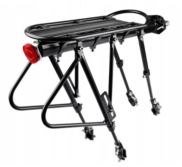

Mich1234 Napisano 28 Czerwca 2021 Napisano 28 Czerwca 2021 Cześć! czy ma ktoś doświadczenie z bagażnikiem rowerowym do 100kg obciążenia? Wybieram się na wakacje z młodszą siostrą i planujemy wycieczki rowerowe, chciał bym zgarnąć siostrę na bagażnik, ale nie miałem nigdy do czynienia z takimi rzeczami. Czy bagażnik tego typu : https://allegro.pl/oferta/bagaznik-rowerowy-aluminiowy-uniwersalny-az-110kg-9868937573 podoła siostrze, która waży 46kg? Planowałem dokupić do tego bagażnika takie siodło : https://allegro.pl/oferta/szeroka-poduszka-na-tylne-siedzenie-roweru-10507905364 czy powyższy zestaw zda egzamin? Planujemy trasy przy morzu, po parkach itd. Dzięki za pomoc i miłego dnia! :)

nctrns Napisano 28 Czerwca 2021 Napisano 28 Czerwca 2021 Żaden bagażnik mocowany tylko do sztycy tego nie wytrzyma. Sztyca z resztą też. Zobacz sobie to zdjęcie z aukcji z siedzeniem i przeanalizuj montaż:
Mich1234 Napisano 28 Czerwca 2021 Autor Napisano 28 Czerwca 2021 @BartekMM Kupno roweru nie wchodzi w grę, jedyna opcja to bagażnik… @nctrns masz rację, bagażnik mocowany tylko do sztycy nie zdał by egzaminu na pewno. Bagażnik z aukcji z siedzeniem również wygląda na nieco słabszy, ale zwróć uwagę na zdjęcie z aukcji z bagażnikiem. Mocowanie do sztycy + tak jak w klasycznym bagażniku wsporniki (po dwa na stronę). Wygląda to dość solidnie.
hulk14 Napisano 28 Czerwca 2021 Napisano 28 Czerwca 2021 Jesteś pewien, że Twój rower (tylne koło, rama) wytrzyma te dodatkowe 50+ kg wagi? Nie wiem dlaczego Twoja siostra nie może sama jeździć, ale jeżeli nie może, to już chyba lepszy byłby tandem. Alternatywnie wytrzymała przyczepka dla niepełnosprawnych, ewentualnie skuter dwuosobowy - obie opcje niestety do tanich nie należą.
Mich1234 Napisano 28 Czerwca 2021 Autor Napisano 28 Czerwca 2021 @hulk14 właśnie nie jestem pewien stąd moje pytanie czy taki zestaw zda egzamin jeździliśmy już wiele razy tak, że brałem ją na ramę (wiadomo, krótkie traski, bo tyłek boli, ale rower wytrzymał) siostra nie jeździ zbyt dobrze i nieco dalsza wycieczka rowerowa będzie problemem, dlatego pomyślałem żeby wziąć ją na bagażnik i heja
Q_u Napisano 28 Czerwca 2021 Napisano 28 Czerwca 2021 50kg siostra + Ty 70kg ( nawet tylko) + rower 20kg = 140 kg. Zatem zapytam jakie masz rower?
hulk14 Napisano 28 Czerwca 2021 Napisano 28 Czerwca 2021 Zbyt dobrze, czyli potrafi jako tako jeździć, tylko nie ma kondycji? To może wypozyczysz na te kilka dni dla niej elektryka? Pomysł z bagażnikiem sobie daruj.
Q_u Napisano 28 Czerwca 2021 Napisano 28 Czerwca 2021 16 minut temu, Mich1234 napisał: ja 110kg mam kellys spider 50. To zapomnij o dodatkowym obciążeniu w postaci fotelika i osoby 46 kg na nim.
