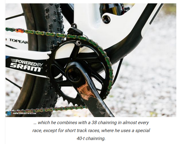

KSikorski Napisano 26 Czerwca 2021 Napisano 26 Czerwca 2021 44/11 będzie odpowiednikiem napędu 1x12 z korbą 40T i najmniejszą zębatką 10T. Nino Schurter używa korby 38T i na krótkie trasy 40T... więc nie wierzę by ludzie z Maratonów Kresowych potrzebowali więcej niż 36/10 😄 https://enduro-mtb.com/en/bike-check-nino-schurter-scott-spark-rc-900-world-cup/
Gość Napisano 26 Czerwca 2021 Napisano 26 Czerwca 2021 Owszem, tyle że on na MTB objeżdża przeciętnego szosowca na asfalcie. Wiem że wśród amatorów też są mocni zawodnicy, ale już bez przesady, bo zaraz wyjdzie że powinni wsadzać korby szosowe
