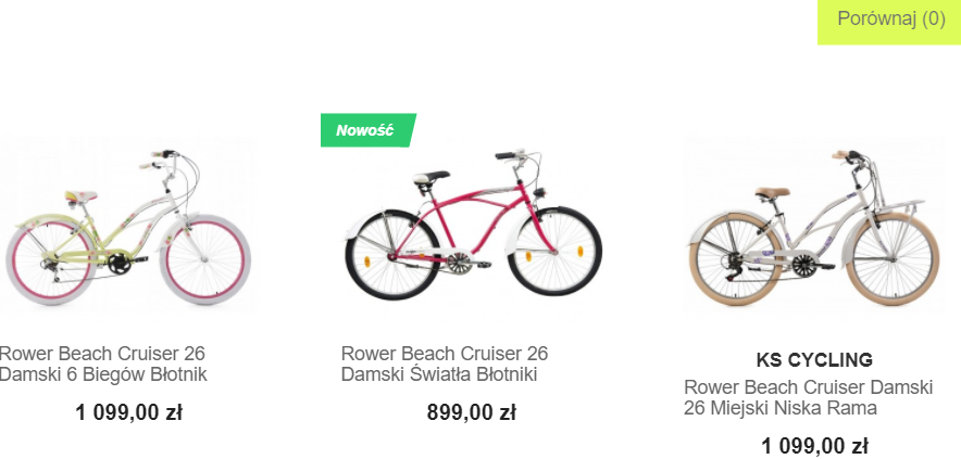

chudzinki Napisano 24 Maja 2021 Napisano 24 Maja 2021 Ty na serio czy żartujesz? Piszesz "facet", a wrzucasz damskie i dziewczęce rowery...
remover Napisano 24 Maja 2021 Napisano 24 Maja 2021 Żaden z tych. Co zresztą powie "Facet 184 cm wzrostu, 83 kg" na kremową damkę z kwuiatuszkami?
abdesign Napisano 24 Maja 2021 Napisano 24 Maja 2021 To musi być zemsta na mężu... chłopak sobie nagrabił i musi odpokutować

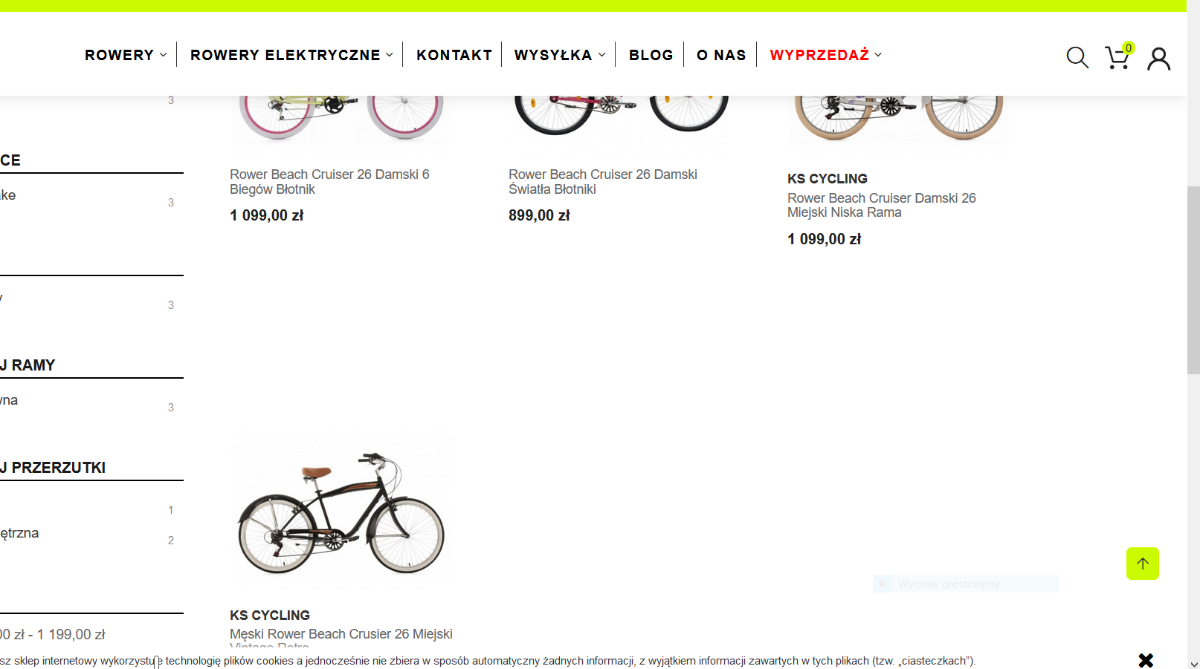

zuzanua Napisano 24 Maja 2021 Autor Napisano 24 Maja 2021 2 godziny temu, remover napisał: Żaden z tych. Co zresztą powie "Facet 184 cm wzrostu, 83 kg" na kremową damkę z kwuiatuszkami? która to ta kremowa damka z kwiatuszkami? 3 godziny temu, chudzinki napisał: Ty na serio czy żartujesz? Piszesz "facet", a wrzucasz damskie i dziewczęce rowery... ostatni romet ma męską ramę, indiana beżowy ma męską ramę, ten tez https://iwobike.pl/rowery-beach-cruisery/109-meski-rower-beach-crusier-26-miejski-vintage-retro-4250547514300.html, jedynie pierwszy dallas ma niską ramę - czy to jest typowo damski rower???? 37 minut temu, abdesign napisał: To musi być zemsta na mężu... chłopak sobie nagrabił i musi odpokutować to mój przyjaciel który nie rozumie polskiego i staram się mu pomóc, wszystkie ramy poza pierwszą są męskie, o co wam ludzie chodzi? pokażcie wasze siermiężne, męskie, słowiańskie propozycje na rower miejski, brak słów
chudzinki Napisano 24 Maja 2021 Napisano 24 Maja 2021 Śliczne 😀. Takie rowery mu się podobają? Może niech on wskaże rowery, które mu się wizualnie podobają... Pierwszy z brzegu do takich zastosowań jak napisałaś https://www.decathlon.pl/p/rower-trekkingowy-riverside-120/_/R-p-300806
zuzanua Napisano 24 Maja 2021 Autor Napisano 24 Maja 2021 kobieto co z tobą jest nie tak? wejdź sobie w linki które przesłąłam, podesłałaś screena z drugiego linka i to niepełnego - jest tam niżej geniuszko jest sobie zescrollujesz taki oto rower aa teraz widzę że chudzinki to facet Kuba z babą w profilowym, to wszystko tłumaczy
