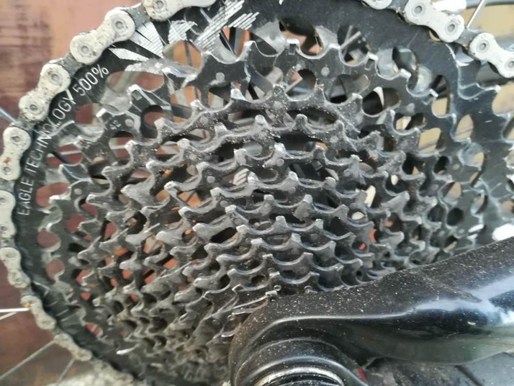

Gradory Napisano 6 Kwietnia 2021 Napisano 6 Kwietnia 2021 Mam SRAM GX Eagle 10-50 2018 rok. Przegapiłem zmianę łańcucha (wiem, moja wina). Obecnie łancuch jest wyciągnięty ponad 1%. Przebieg to około 4300 km. Ile jeszcze wytrzyma napęd zanim łańcuch zacznie przeskakiwać?
vpablov Napisano 6 Kwietnia 2021 Napisano 6 Kwietnia 2021 kup nowy łańcuch i próbuj , najwyżej założysz do nowej kasety. Swoją drogą miałem łańcuch 12 shimano slx i dużo mniej się wyciąga, w porównaniu do gx. A ile wytrzyma, tego nawet wróżbita Maciej, Ci nie powie.
Mod Team bogus Napisano 7 Kwietnia 2021 Mod Team Napisano 7 Kwietnia 2021 Próbuj z nowym łańcuchem. A mówią, że napędy dwunastkowe są nietrwałe, a tutaj już 4300 km na jednym łańcuchu.
Gradory Napisano 7 Kwietnia 2021 Autor Napisano 7 Kwietnia 2021 Dzięki za odpowiedzi. Jutro zrobię zdjęcie kasety. Myślę, że nowy łańcuch nie ma już sensu.
Safar Napisano 7 Kwietnia 2021 Napisano 7 Kwietnia 2021 i tak to super wynik na tym sprzęcie. Nie zrażaj się jak wymieniony łańcuch będzie na początku przeskakiwał, po 50 km powinien się ułożyć.

woojj Napisano 8 Kwietnia 2021 Napisano 8 Kwietnia 2021 Mocno to zmęczone. Trzeba iść w trupa ...jeździć do samego końca. Potem zmienić całość na pędu.
Gradory Napisano 8 Kwietnia 2021 Autor Napisano 8 Kwietnia 2021 31 minut temu, woojj napisał: Mocno to zmęczone. Trzeba iść w trupa ...jeździć do samego końca. Tylko ile jeszcze to wytrzyma? 14 minut temu, wkg napisał: A na przyszłośc jeździc na 3 łańcuchach. Jak się raz wyda 1300 zł na nowy napęd, to się już potem wie, że lepiej wczesniej było wydać 100 zł na łańcuch. Czy wymiana łańcucha na nowy (stary do wyrzucenia), gdy wyciągniecie jest 0,75% nie wystarczy?
wkg Napisano 8 Kwietnia 2021 Napisano 8 Kwietnia 2021 Właśnie nie tak. Wymienia sie co 500 km i wtedy każdy łańcuch wraz z resztą napędu wytrzyma do 1,2 Diabli wiedzą ile wytrzyma - aż zacznie przeskakiwać - może i z 1000 lub więcej jak przeszło 4 000 wytrzymało.

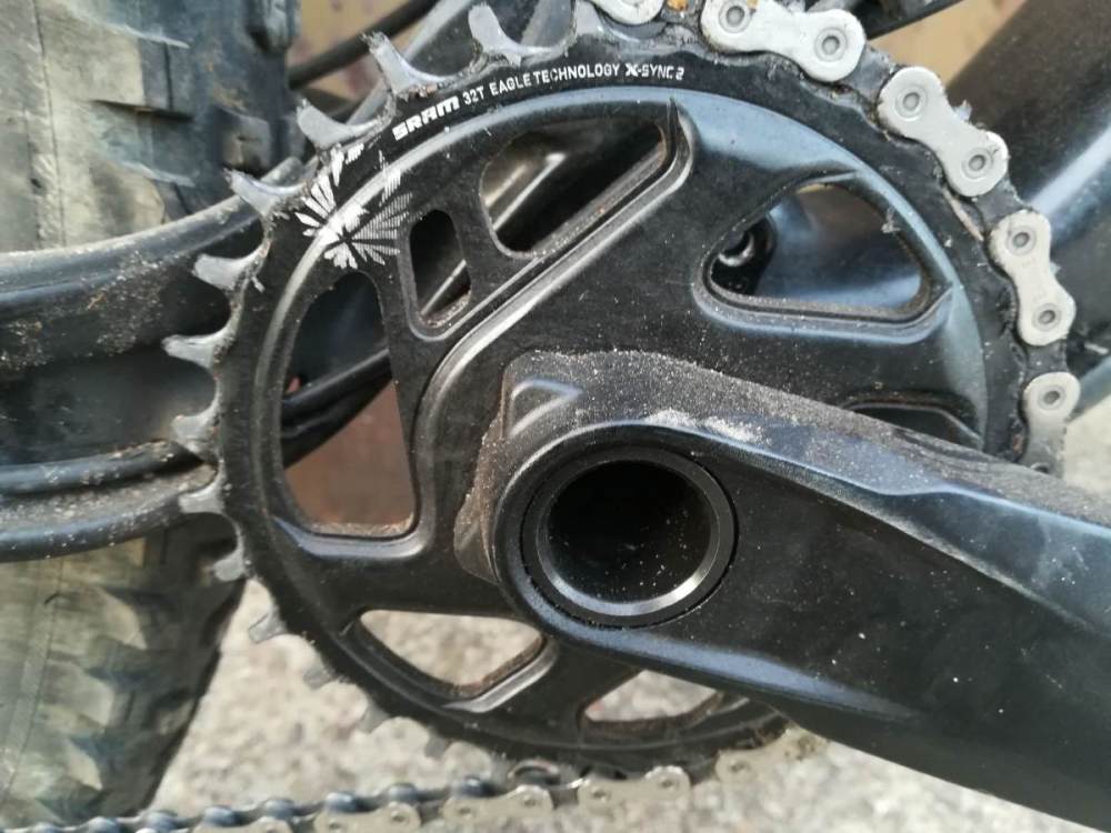

Mod Team bogus Napisano 9 Kwietnia 2021 Mod Team Napisano 9 Kwietnia 2021 @Gradory mocno styrany napęd, zwłaszcza przednia zębatka. Jeśli chcesz dłużej pojeździć na kolejnym zestawie to polecam łańcuchy X01 lub XX1.
KrisK Napisano 9 Kwietnia 2021 Napisano 9 Kwietnia 2021 @Gradory nie skupiajskupiają tym ile bo nikt Ci nie odpowie. Tu logika nie działa wprost i możemy strzelać. Zależy to od wielu czynników. Jak krzywizna zębów przestanie trzymać to zacznie przeskakiwać albo jak łańcuch się tak wyciągnie że nie będzie siedział na zębach. Ale miałem naped który miał spokojnie 30k łańcuch był Jak stara guma w majtkach a jemu się dopiero zdazylo czasem przeskoczyć. W moim na wymieniłem łańcuch Jak przymiar 1 wpadał i nowy łańcuch siadł. Wprawdzie przebieg tego zestawu był żaden ale też teoretycznie nie powinien siąść. W szosie po podmianie łańcucha przeskakiwanie było problemem na najmniejszych koronkach. Reszta działała idealnie. Więc wszystko zależy. Od zużycia ale u tego jak zużyłeś. Tarcza wygląda co najmniej biednie... Zawsze możesz próbować założyć nowy łańcuch. Pierwsza górką w okolicy da odpowiedź czy siadł... Jak nie siadzie zostanie do nowego napędu. Jak zacznie przeskakiwać a nie będziesz jeszcze gotowy na wymianę zawsze możesz spróbować podszlifować kasetę.

leejoonidas Napisano 9 Kwietnia 2021 Napisano 9 Kwietnia 2021 Kupić nowy łańcuch założyć i zobaczyć co się będzie działo, zazwyczaj przednia tarcza po kilku tysiącach kilometrów przebiegu wygląda źle i nowo założony łańcuch wgryza się w nią przez około 100-150 kilometrów jazdy rowerem, z kasetą jest gorzej tym bardziej jeszcze firmy Sram. Wymiana całego napędu w obecnej sytuacji gdy części są potwornie drogie jest mocno dyskusyjna, najlepiej zarżnąć ten napęd do końca a w tym czasie części może trochę stanieją, zazwyczaj późną jesienią nie ma ruchu w sprzedaży rowerów i części i wtedy próbować kupić coś nowego. Jeżeli nowy łańcuch nie będzie chciał współpracować to najlepiej szukać używane łańcuchy do tego typu napędu o stopniu wyciągnięcia mniejszym niż ten który jest obecnie i próbować jeździć tak długo jak tylko się da.
Safar Napisano 9 Kwietnia 2021 Napisano 9 Kwietnia 2021 Fakt, trzeba czekać i dorżnąć to co jest. Ja stałem przed wyborem, wymienić kasetę wspaniałego "orła" czy za tą cenę kupić cały napęd. Wybrałem to drugie i nie żałuję. Kupiłem manetkę i przerzutkę XT i kasetę SLX wszystko 1x11. Dodatkowy koszt do piasta, ponieważ trzeba wywalić bębenek XD. Zrobiłem parę tysięcy, wymieniłem łańcuch i najmniejsze koronki za grosze. Trudny teren, błoto wszystko działa jak należy bez ciągłego grzebania, regulowania i prostowania haków. Jest radość jeżdżenia
