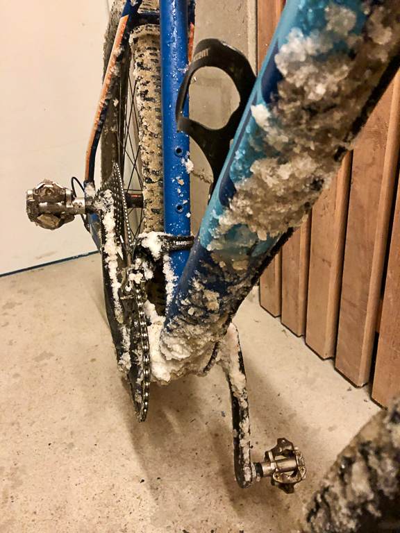

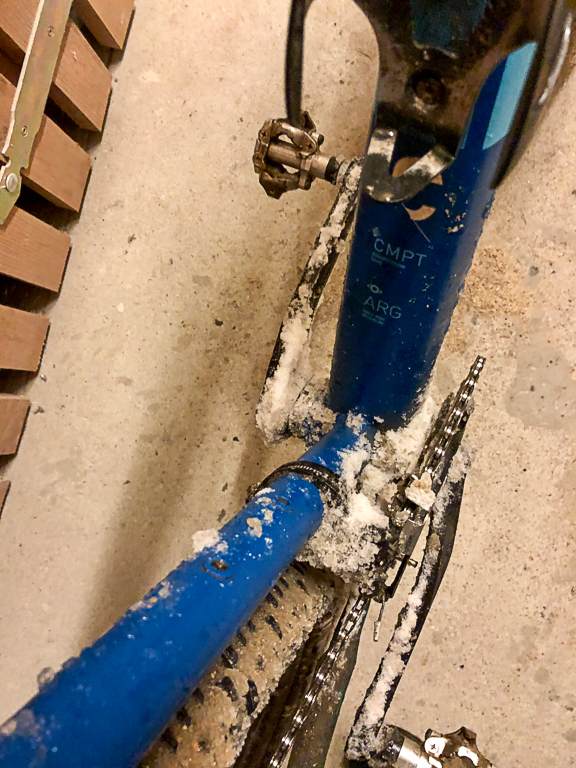

Ja tak to właśnie traktuje - wymieniam suport raz na sezon czyli po zimie wskakuje nowy ale to dlatego, że nie oszczędzam go.
Tak to wyglądało ostatnio podczas ataku "bestii ze wschodu" - codzienne dojazdu i powroty z pracy tak się kończyły ;) obecny bb52 po tej zimie nie wykazuje złych  symptomów wiec nie będzie chyba wymiany.
