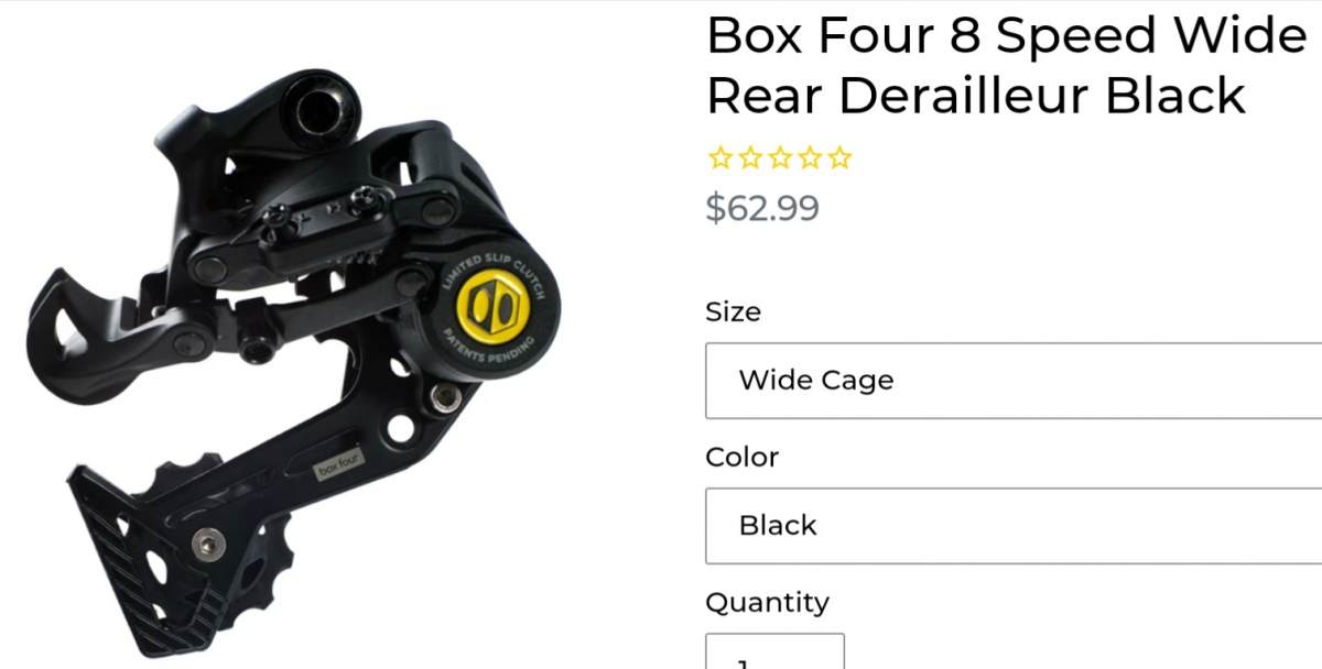

Mod Team bogus Napisano 10 Lutego 2021 Mod Team Napisano 10 Lutego 2021 7 minut temu, To_JaT napisał: kaseta 8s 11-32 i przerzutka ze sprzęgłem Która przerzutka 8s ma sprzęgło?
leejoonidas Napisano 10 Lutego 2021 Napisano 10 Lutego 2021 A choćby ta poniżej. Box Components kłania się z przerzutką 8 speed ze sprzęgłem, mają też przerzutkę 7 speed ze sprzęgłem.
Q_u Napisano 10 Lutego 2021 Napisano 10 Lutego 2021 32 minuty temu, To_JaT napisał: ...kaseta 8s 11-32 i przerzutka ze sprzęgłem. Baju, baj.
leejoonidas Napisano 10 Lutego 2021 Napisano 10 Lutego 2021 Zawodnicy uprawiający DH dobrze znają tą firmę. No co? Niedowiarkom szczęki opadły?
abdesign Napisano 10 Lutego 2021 Napisano 10 Lutego 2021 A komu niby miała opadać? Sunrace też robi przerzutki o ciągu linki dla przerzutek 7/8/9 ze sprzęgłem.
