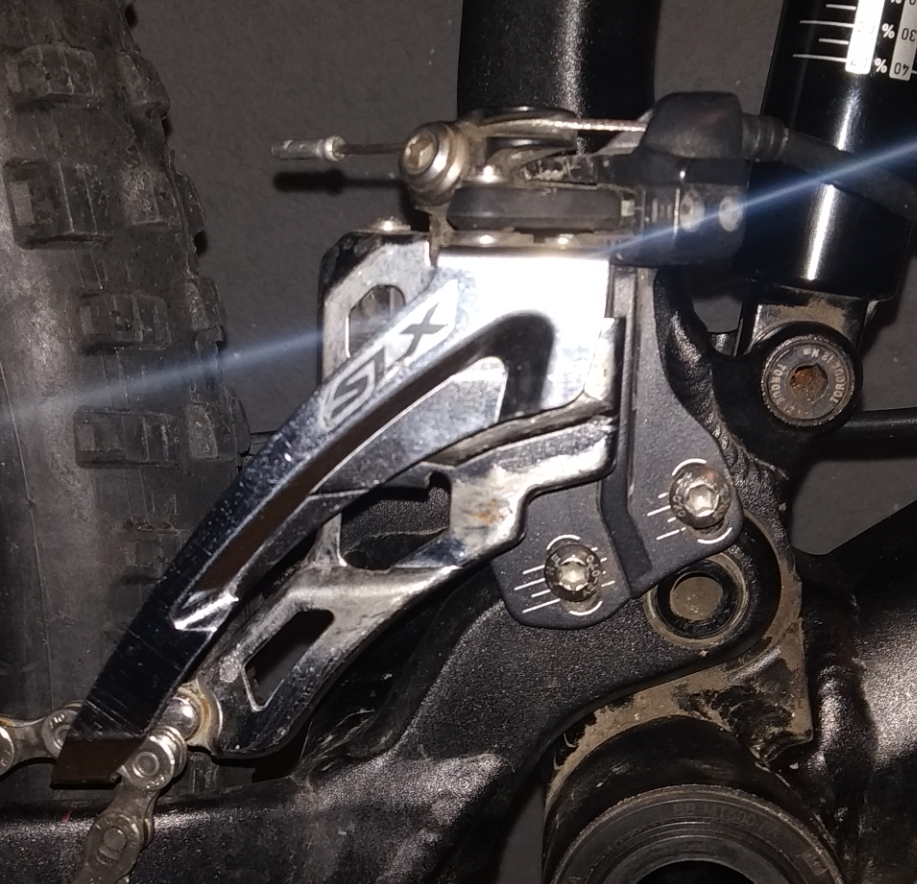

curtis171 Napisano 18 Stycznia 2021 Autor Napisano 18 Stycznia 2021 Potrzebuje pomocy z przednią przerzutka.. nie wiem którą wersję slx'a wybrać.. moja stara ma mocowanie chyba E-Type ale co dalej? Bo są jakieś ciągi jeszcze i linia łańcucha itd itp.. podsyłam fotki mojej i pytam czy SLX FD-M7020 E-TYPE SS PRZEDNI CIĄG będzie mi pasowała do mojej ramy bez problemu?
Mod Team bogus Napisano 18 Stycznia 2021 Mod Team Napisano 18 Stycznia 2021 Na przerzutce masz wybity jej numer. Jak go odczytasz to będziesz wiedział w 100% co masz obecnie. Na pierwszy rzut to przerzutka E-Type Side Swing.

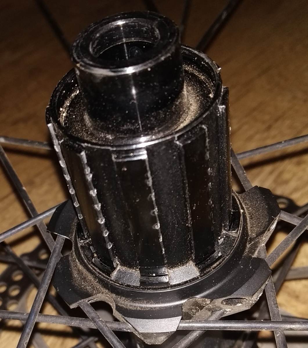

curtis171 Napisano 22 Stycznia 2021 Autor Napisano 22 Stycznia 2021 Słuchajcie zdejmuje kasetę z bębenka i widzę o to taki widok czym to jest spowodowane? Ogólnie czy coś takiego już kwalifikuje się na wymianę bębenka?
wkg Napisano 22 Stycznia 2021 Napisano 22 Stycznia 2021 Zaraz tam wymiana Podszlifuj pilniczkiem zeby nowa kaseta wlazla i voila! Kasety xt sa na pająkach i prawie nie rania bebenkow ale sa drozsze. Ja mialem wzery na kilka mm.
curtis171 Napisano 22 Stycznia 2021 Autor Napisano 22 Stycznia 2021 Czyli do uratowania to okej.. aluminiowe bębenki.. eh
abdesign Napisano 22 Stycznia 2021 Napisano 22 Stycznia 2021 Przekraczaj o ~15% (nie więcej!) moment z jakim zalecane jest przykręcanie nakrętki kasety, będzie lepiej.
Mod Team bogus Napisano 22 Stycznia 2021 Mod Team Napisano 22 Stycznia 2021 Ratunek dla aluminiowego bębenka jest: zastosowanie kasety na pająku lub włożenie zszywki pomiędzy kasetę a bębenek tak by zębatki go nie nacinały dalej.
