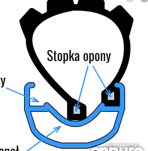

Saszkiner Napisano 11 Lutego 2021 Udostępnij Napisano 11 Lutego 2021 i powierze schodzi nagle czy powoli? Jak Powoli o lej mleko, pomuj jakieś 3 bary , wyrasnij kołem, obracaj co jakiś czas dobijaj ciśnienia ja kbedzie schodzić i w miare szybko sie uszczelni. Jak obrecz nie jes tubless ready to nic dziwnego ze po zjechaniu ciśnieia opona schodzi z obreczy. Obreczy tubless lepiej trzymają stopke opony, nie wiem jak to wyłumaczyć. Odnośnik do komentarza Udostępnij na innych stronach More sharing options...

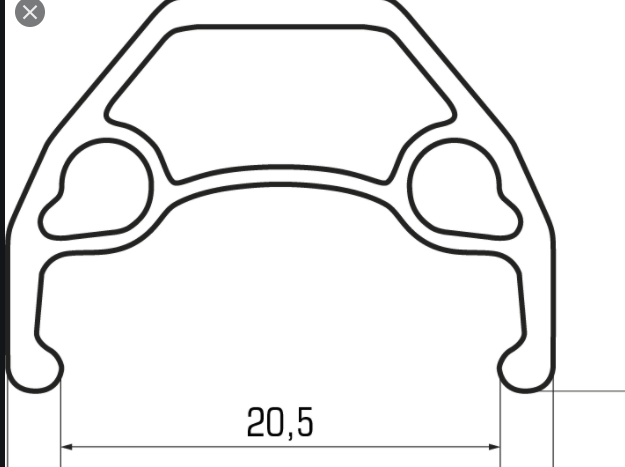

Bartek11 Napisano 21 Lutego 2021 Autor Udostępnij Napisano 21 Lutego 2021 Dałem sobie spokój z obręczą nie-tubeless i zakupiłem używaną obręcz TLR stan'sa i mam dylemat czy kupić taśmę 19mm czy 21mm a może 23mm? Obręcz ma wewnętrzną szerokość 20mm Odnośnik do komentarza Udostępnij na innych stronach More sharing options...
Mod Team safian Napisano 21 Lutego 2021 Mod Team Udostępnij Napisano 21 Lutego 2021 Zwykle kupuje się taką samą jak obręcz, ewentualnie minimalnie szerszą. Stan's Rim Tape, 10yd x 21mm | Stan's NoTubes - Stan swoją taśmę 21 zaleca do obręczy 19-21mm, więc taka powinna być idealna Odnośnik do komentarza Udostępnij na innych stronach More sharing options...
