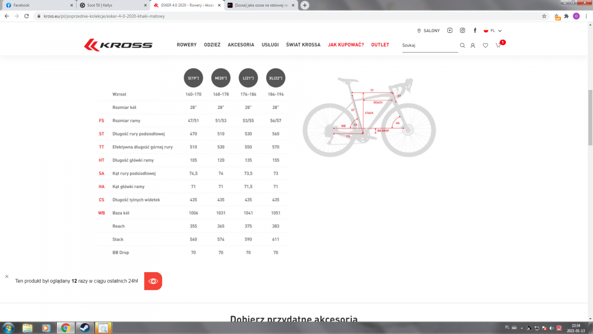

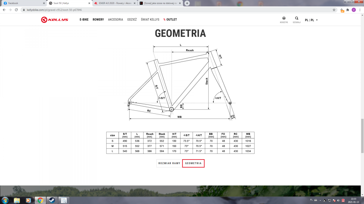

Credo Napisano 13 Stycznia 2021 Autor Napisano 13 Stycznia 2021 4 godziny temu, durnykot napisał: Esker jest OK jako gravel. Używany na szosie może mieć problem z brakiem szosowych przełożeń ze względu na korbę 46/30. Mało na szosę, wystarczająco na teren. To może Kellys Soot 30, ma większe przełożenia na Clarisie, sztywne osie i tarczówki z TRP Spyre . W okolicy jest i Esker i Kellys Soot , obydwa w rozmiarze L. Czy mając 187 cm i przekrok 83 cm zmieszczę się? bo mają dość krótkie ramy poziome. Poniżej wklejam geometrie obydwóch modeli rowerków.
SpinOff Napisano 13 Stycznia 2021 Napisano 13 Stycznia 2021 Przekrok na pewno dobrze zmierzyłeś? Z taką nogą L-ka Eskera to jest max ze względu na wysokość górnej rury.
Credo Napisano 13 Stycznia 2021 Autor Napisano 13 Stycznia 2021 3 minuty temu, SpinOff napisał: Przekrok na pewno dobrze zmierzyłeś? Z taką nogą L-ka Eskera to jest max ze względu na wysokość górnej rury. tak kolego, dobrze zmierzyłem, mam krótsze nogi i dłuższy tułów. Nie ma podanego parametru w Eskerze typu przekrok więc nie mogę porównać ile ma cm rozmiar L i XL. Ale wygląda na opadającą ramę więc może nie byłoby tak źle. A Lka w Eskerze ma bardzo krótką ramę. Choć i tak skłaniam się bardziej do Kellys Soot 30 z tych dwóch.
