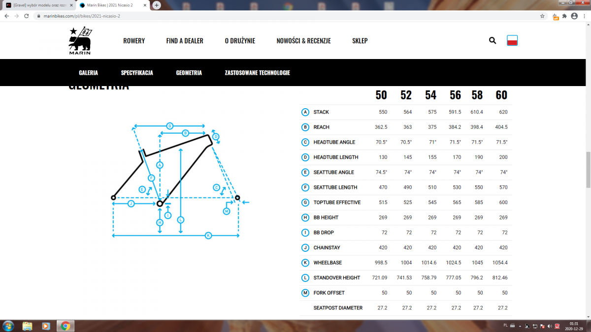

Możesz zmierzyć kolego choć myślę że w miejscu gdzie dotykasz jajkami ramy powinno być 77 cm w 56. Przy okazji Zobaczymy na ile podają dokładnie na stronie producenta bo geometria jest praktycznie ta sama pomiędzy wersja + i 2. Więc zmieszczę się na obydwóch z przekrokiem,a kolega Mihau jednak radzi 58 co bym się nie garbił za mocno:D

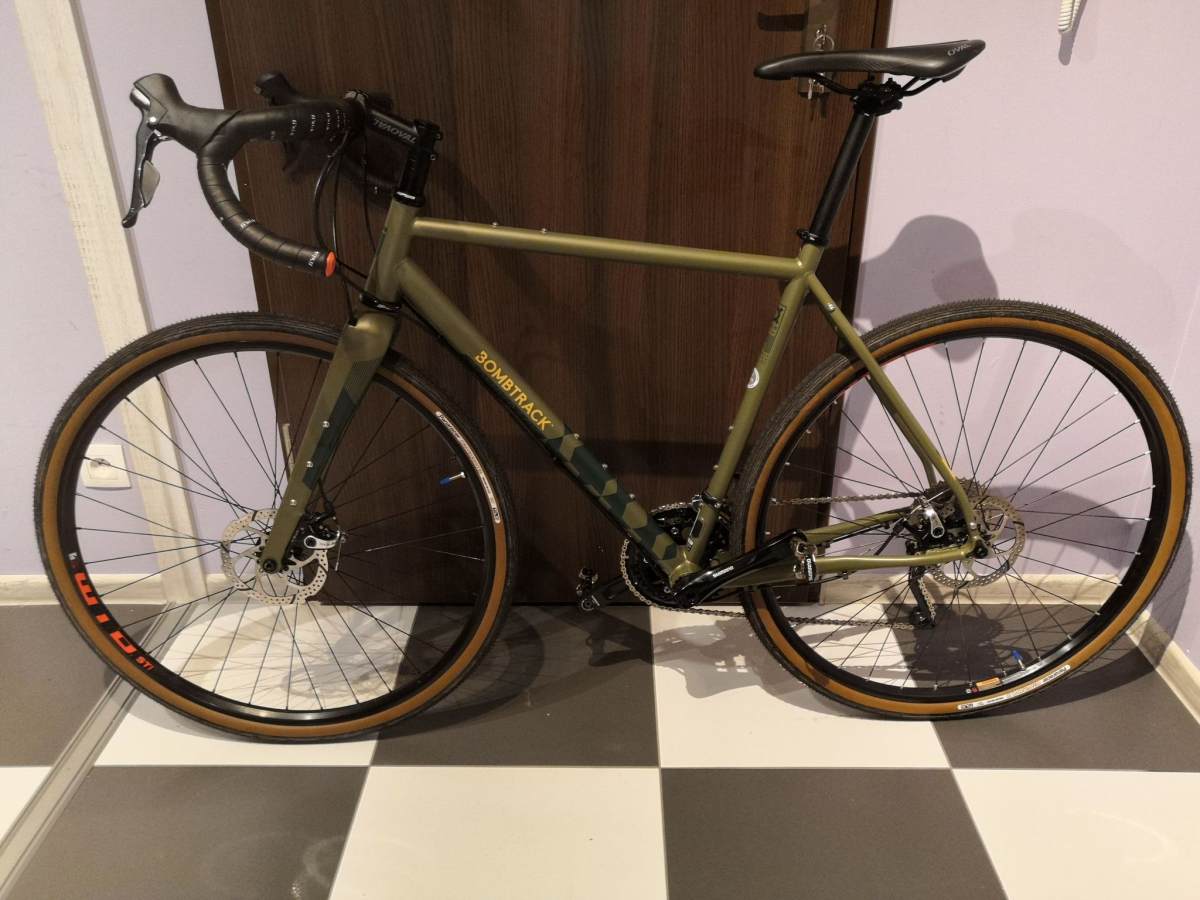

Ładny rower to jest ten. Mój hehe :) Polecam stalowego dziada. 11 kg w całości.
