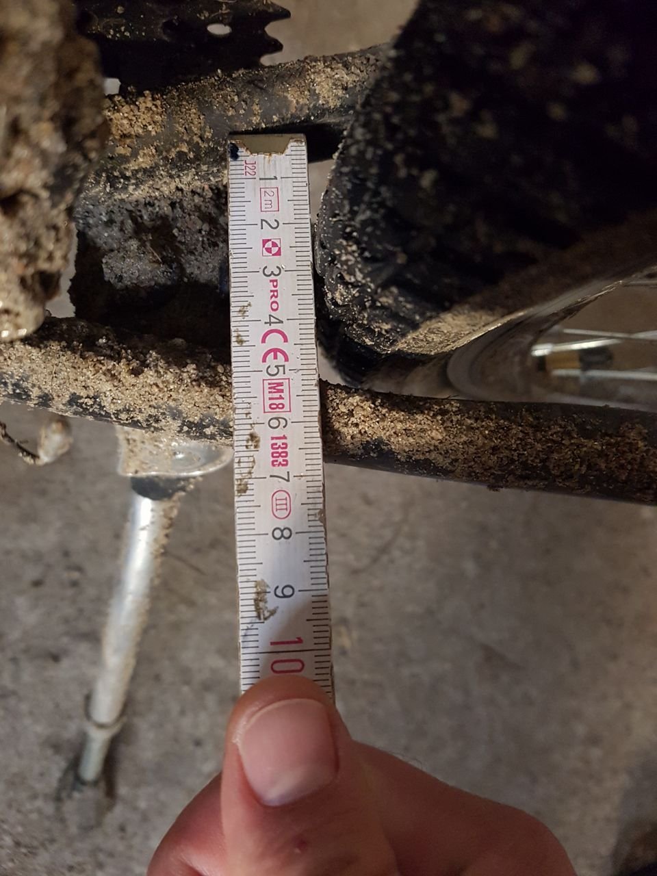

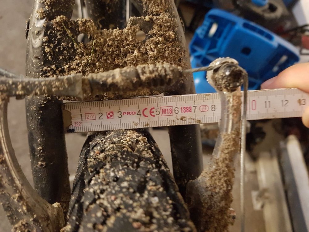

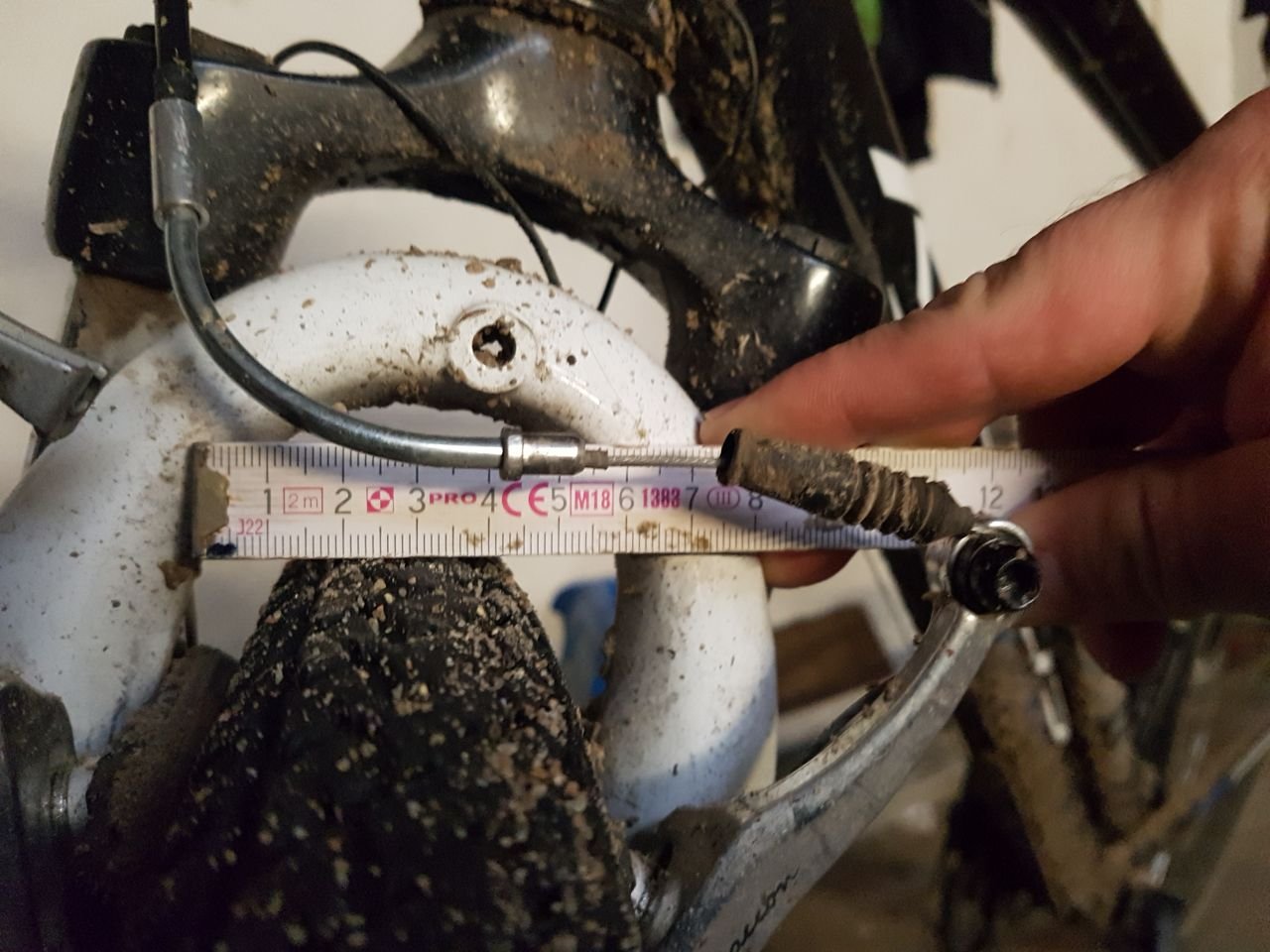

bastard83 Napisano 2 Listopada 2020 Udostępnij Napisano 2 Listopada 2020 I właśnie takie Smart Samy 1,75" kupiłem. Przyczepność lepsza, pewniej się na niej czuje na leśnej drodze. W piasku też jest lepiej. Poniżej zdjęcia jeszcze ze starą oponą i calówką. Chciałem szersze opony, ale też nie zbyt szerokie. Taki kompromis, żeby też zbyt ciężko nie było, a te Smart Samy 2,10" to już 54 mm. Przy okazji okazało się, że jeden konus jest do wymiany (podczas wymiany opon sprawdziłem opory osi) i zrobiłem przegląd bębenka, już przeskakiwał. Odnośnik do komentarza Udostępnij na innych stronach More sharing options...
