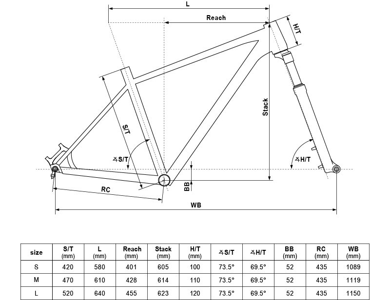

radrasch Napisano 18 Maja 2020 Napisano 18 Maja 2020 Curve jest żony i nie będę jej zabierał. Poza tym jest trochę za delikatny jak dla mnie Mam jeszcze jedno pytanie o polecanego Kellysa Gate 30. Zauważyłem, że model na rok 2020 ma inny kąt rury podsiodłowej - 73,5, a model 2019 - 71,5. Jest też różnica w specyfikacji: dane zaczerpnięte ze strony https://www.kellysbike.com/pl/mtb-xc-c714/gate-30-white-29-p64102 dla modelu 2020 i strony https://www.kellysbike.com/pl/mtb-xc-c527/gate-30-p48475 dla modelu 2019 2019 2020 widelec ROCK SHOX Recon Silver TK (29), 100mm, Solo Air SR SUNTOUR XCR32 RLR Air (29) Boost, 100mm, air suport SHIMANO BB52 SHIMANO Press-Fit BB-MT500-PA korba SHIMANO Deore M617 Holowtech II (36x22) SHIMANO MT500-B2 (36x26T) manetki SHIMANO Deore SL-M610 Rapidfire Plus SHIMANO Deore SL-M6000 Rapidfire Plus przerzutka przód SHIMANO Deore M618-D (direct mount) SHIMANO Deore M6020-D (direct mount) przerzutka tył SHIMANO SLX M670 (direct mount) SHIMANO Deore XT M781 (direct mount) hamulce SHIMANO M445 / 447 Hydraulic Disc SHIMANO M365 Hydraulic Disc dźwignie hamulcowe SHIMANO BL-M445 SHIMANO BL-M365 piasty NOVATEC Disc (15x100mm / 12x142mm / 32 holes) SHIMANO MT400-B Disc Center Lock (15x110mm / 12x148mm / 32 holes) oś thru axle ROCK SHOX Maxle Lite - 15x100mm front SR SUNTOUR Q-Loc 15x110mm front / NOVATEC 12x148mm rear wspornik kierownicy KLS Master - diam 28.6mm / bar bore 31.8mm / 7° / length 80mm KLS Advanced - diam 28.6mm / bar bore 31.8mm / 7° / length 80mm kierownica KLS Master FlatBar - diam 31.8mm / width 680mm (S), 700mm (M) KLS Advanced FlatBar - diam 31.8mm / width 680mm (S), 700mm (M) sztyca KLS Expert - diam 30.9mm / length 350mm (S), 400mm (M - L) KLS Active - diam 30.9mm / length 350mm (S - M) pedały KLS Master - alloy plastic Czy jakaś zmiana w specyfikacji na 2020 powinna zwrócić moją uwagę? Czy może coś powinno dyskwalifikować ten model w stosunku do poprzednika? W wielu tematach polecany jest Gate 30, ale są one z wcześniejszych lat. Zgodnie z radą poszukam Gate'a 30 w okolicach do przymiarki. Geometria modelu 2019 Geometria modelu 2020:
some1 Napisano 18 Maja 2020 Napisano 18 Maja 2020 37 minut temu, radrasch napisał: strony https://www.kellysbike.com/pl/mtb-xc-c527/gate-30-p48475 dla modelu 2019 To nie model 2019 tylko 2017. O ile kojarzę od ostatniego roku nic się w ramie nie zmieniło.
wkg Napisano 18 Maja 2020 Napisano 18 Maja 2020 58 minut temu, radrasch napisał: Czy jakaś zmiana w specyfikacji na 2020 powinna zwrócić moją uwagę? Czy może coś powinno dyskwalifikować ten model w stosunku do poprzednika? Patrzę trochę z zazdrością na te tabelki Wzrost 176-177, przekrok 82 (na pewno dobrze zmierzyłeś swój ?). Mam Gate 50 z tą starą geometrią rozmiar M. Jakoś się dobrze dogadaliśmy - po wymianie sztycy na bez offsetu. Ta nowa geometria jest bezdyskusyjnie w każdym punkcie lepsza. Rura podsiodłowa skrócona o 13 mm - więcej miejsca pod kroczem, wciąż dużo miejsca na zainstalowanie myk-myka. Znacznie lepszy kąt podsiodłowej - nie siedzisz nad tylnym kołem na podjazdach, łatwiej utrzymać kadencję. Skrócony tylny trójkąt - 5mm to już coś - łatwiej poderwać przednie koło żeby przez coś przeskoczyć. Rura pozioma skrócona o 15 mm - przy swoich parametrach potrzebowałbym swoją skrócić o 10 mm Dotychczas M-ka to była jak gdzie indziej L-ka a teraz M-ka to M-ka. O 5 mm skrócona główka - to akurat mała różnica bo to się łatwo reguluje podkładkami pod mostkiem i odwróceniem mostka. Bardziej płaski kąt główki - lepsza stabilność na zjazdach. No, suport wyżej o 3mm - to akurat niezbyt dobrze. Niestety wymiana ramy pociągałaby u mnie konieczność wymiany korby z przyległościami i tylnej piasty i się już na to nie zdecyduję ale żałuję :/ Może zrobią karbon o takiej geo - to pomyślę : ) 4 minuty temu, some1 napisał: To nie model 2019 tylko 2017. O ile kojarzę od ostatniego roku nic się w ramie nie zmieniło. Też mi te lata coś nie pasują Tak czy owak - nowa = lepsza.
KurczakNorris Napisano 19 Maja 2020 Napisano 19 Maja 2020 @radrasch, cały czas proponujemy Ci Gate30 z rocznika 2019, czyli już z nową ramą w standardzie boost (tylna oś 148x12). Starsze roczniki miały oś 142x12. Do tego 2019 ma lepszą geometrię, jak mówi wkg. Jeśli Gate30, to od 2019 wzwyż.
radrasch Napisano 19 Maja 2020 Napisano 19 Maja 2020 Dzięki za wyjaśnienia. Jak szukałem Kellysa to wszędzie, gdzie sprzedają model 2019 jest geometria ramy z kątem rury podsiodłowej 71 i to mnie wprowadziło w błąd. Myślałem, że nowsza geometria jest dopiero od modelu 2020. Dzięki za wyjaśnienia w tym temacie. Obecnie poszukuję tego Kellysa do przymiarki. Rockridera XC 100 też chcę przymierzyć.
