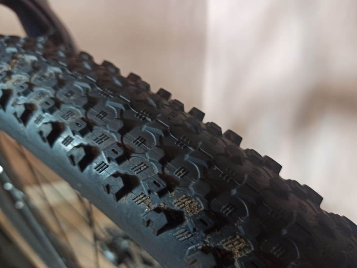

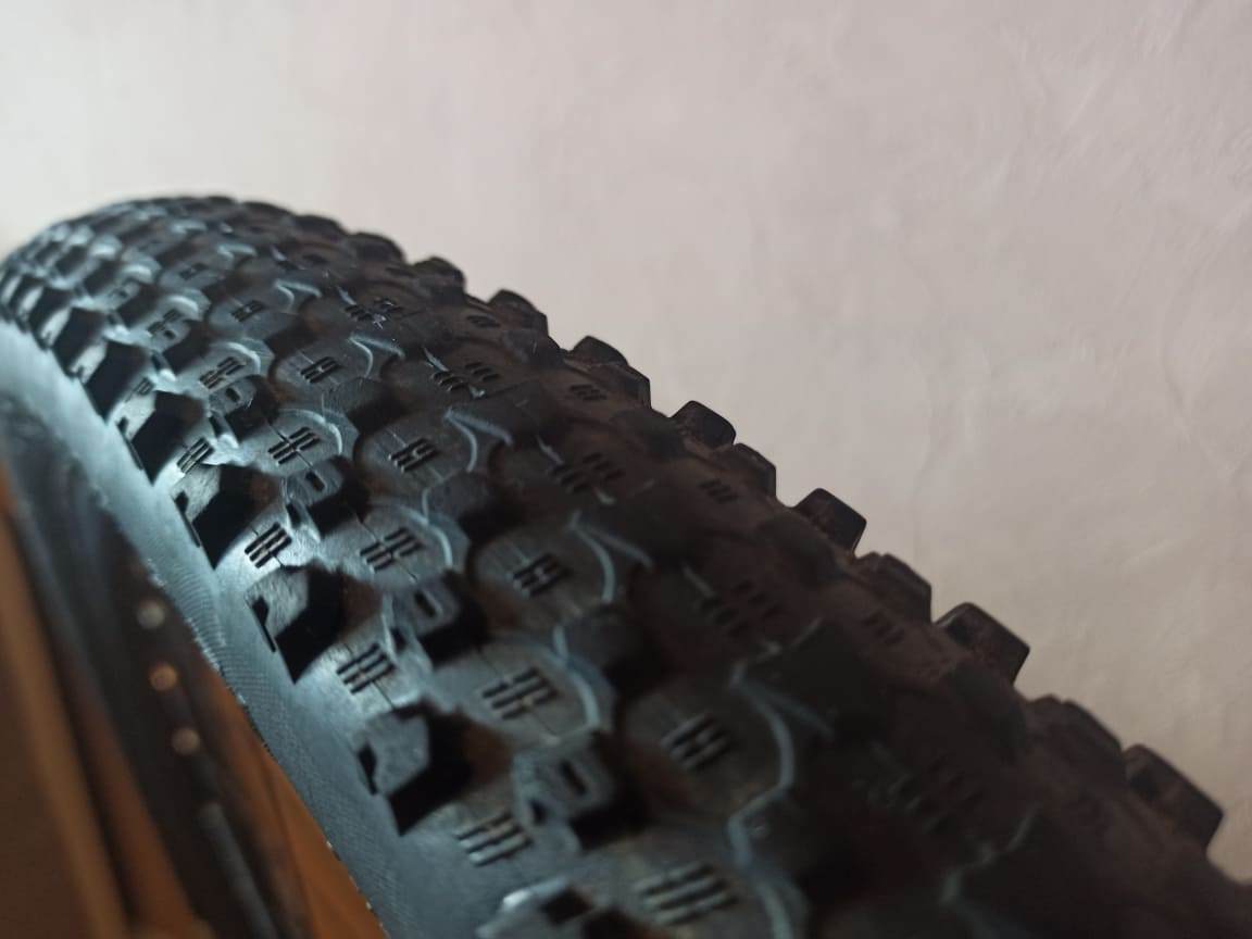

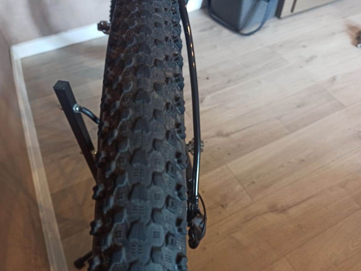

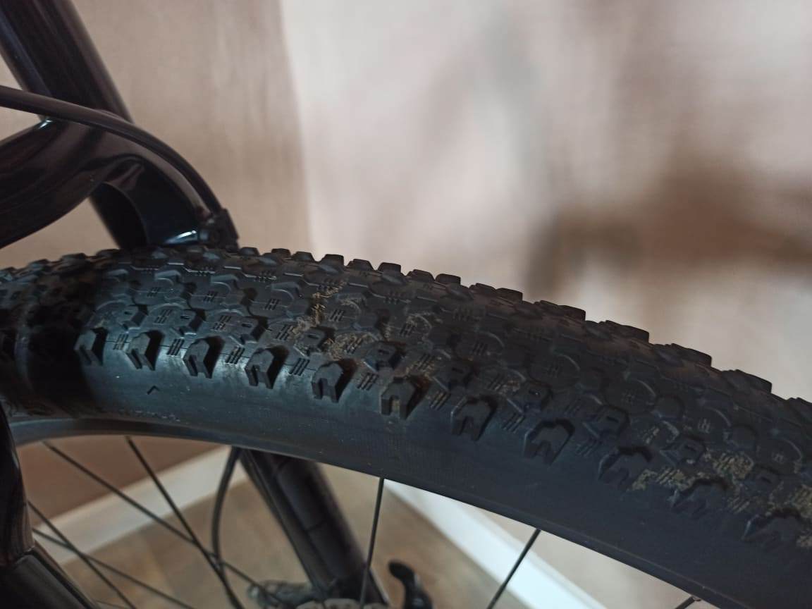

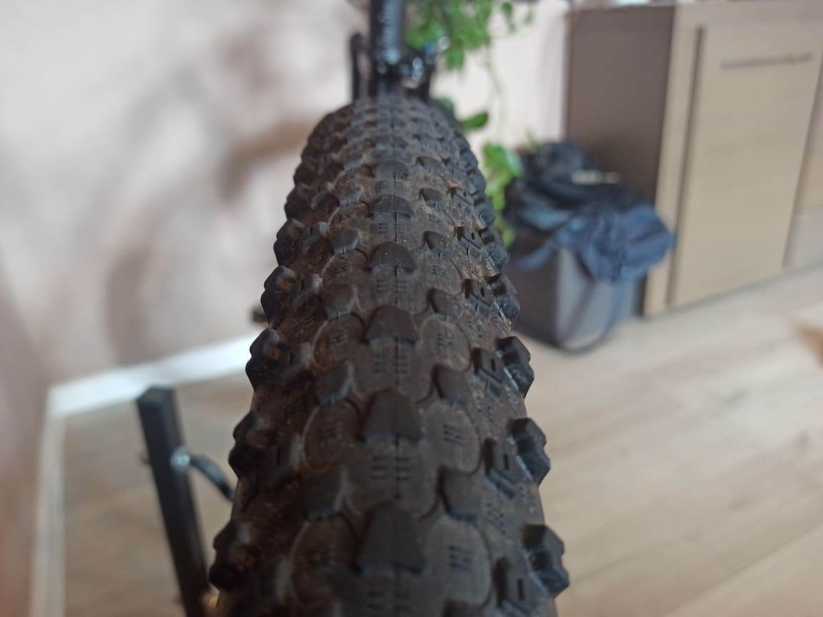

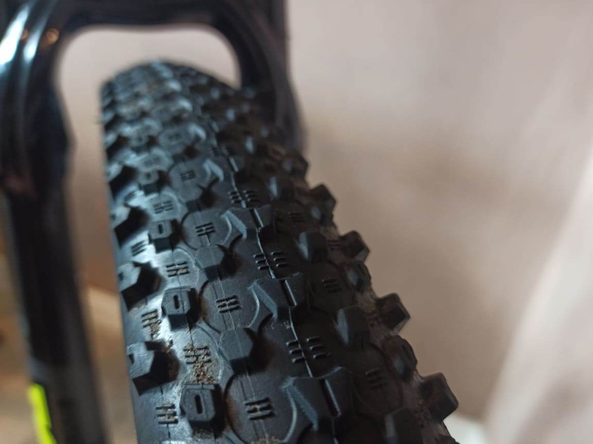

Też potwierdzam że opona Jack Rabbit II PRO z EPS znika jak szalona. Mam ponad 2000km na niej i w tyle zniknęły już nacięcia w klockach. Bieżnik wyraźnie niższy niż na przodzie.
Jak dla mnie to uszczelniają się bardzo bardzo słabo, może to dlatego że to wersja CS-515, a tu nie ma informacji że są TL. Maxxisa wystarczyło nałożyć na obręcz i nawet na sucho napompować. CST nawet na zalanym mleku lekko rzygały na początku, bez strzału nie napompujesz.
Jak dla mnie Maxxis IKON pod względem wygody zakładania i żywotności wgrywają. Choć są cięższe i kosztuje milion monet.
