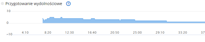

To recovery check jest albo źle przetłumaczone, albo po prostu zmienili nazwę. Jeżeli masz miernik mocy i pasek HR to po kilku/kilkunastu minutach od rozpoczęcia treningu powinno się wyświetlić "Przygotowanie wydolnościowe", dodatkowo można sobie je podejrzeć w GC po zakończonym treningu:
https://support.garmin.com/en-US/?faq=A28UA4k16v1qjjGuvSFgo8
Acha !
Mam i pomiar i HR - fakt,  GC mi takie coś wyświetla choć prawdę mówiąc nie potrafię jeszcze tego zinterpretować. Podczas długich jazd typu Endurance z IF 0,7 cały czas jest na plusie, przy mocnych interwałach IF > 0,95 szybko schodzi na minus (po jakiś 15-20 min).
Czyli to oznacza raczej "stan wypoczynku", "stopień regeneracji" niż "przygotowanie wydolnościowe" - w sensie, że niezależnie od stopnia wytrenowania każdy może mieć taki sam wykres jeżeli tylko przystąpi do treningu odpowiednio zmęczony ?

@wkg przyznam, że ja też jeszcze do końca nie zbadałem przygotowania wydolnościowego. Np. podczas jazd regeneracyjnych jestem na minusie, podobnie podczas dłuższej rozgrzewki. A jeżeli po rozgrzewce nagle rozpocznę under-over to nagle przygotowanie wydolnościowe skacze bardzo wysoko w górę.

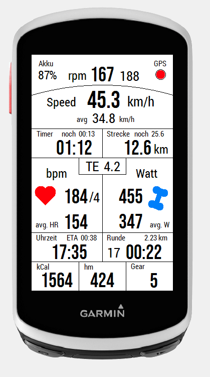

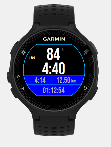

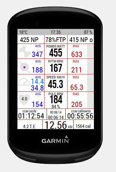

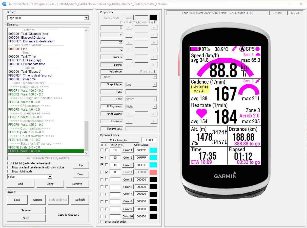

Właśnie poznałem i potestowałem świetne pole danych dla Garmin-ów (tak zegarków jak i Edge-ów), czyli HMs DIY:
https://apps.garmin.com/pl-PL/apps/b0346b71-bf01-4070-96d6-3de66dcc8233
Jeżeli komuś brakuje opcji personalizacji tego co widzimy, to jest to chyba najlepsze rozwiązanie. Do pola pobieramy darmowy program (obecnie tylko dla systemu Windows), gdzie możemy praktycznie cały ekran (lub kilka ekranów korzystając z kolejnych pól DIY pobranych osobno) skonfigurować w dowolny sposób.. :D.
W paczce z edytorem jest kilka przykładów, które możemy wczytać a następnie "wkleić" do Edge-a poprzez Garmin Express.
To tylko przykład. Skonfigurować można w pełni dowolnie - każdy element przesuwasz o piksel. Drobne informacje np. rodem z górnej belki w smartfonach to coś czego zdecydowanie mi brakuje w standardowym interfejsie. Zegarek czy informacja o stanie baterii to zdecydowanie coś, co nie powinno zajmować nawet najmniejszego (1/10) pola :D

Powodzenia w odczytywaniu tak upchniętych danych na wyświetlaczu EDGE podczas jazdy w terenie gdy nami trzęsie :D
Wolę nacisnąć przycisk i przejść do kolejnego ekranu danych niż nachylać się niebezpiecznie nad kierownicą i starać się coś odczytać.
