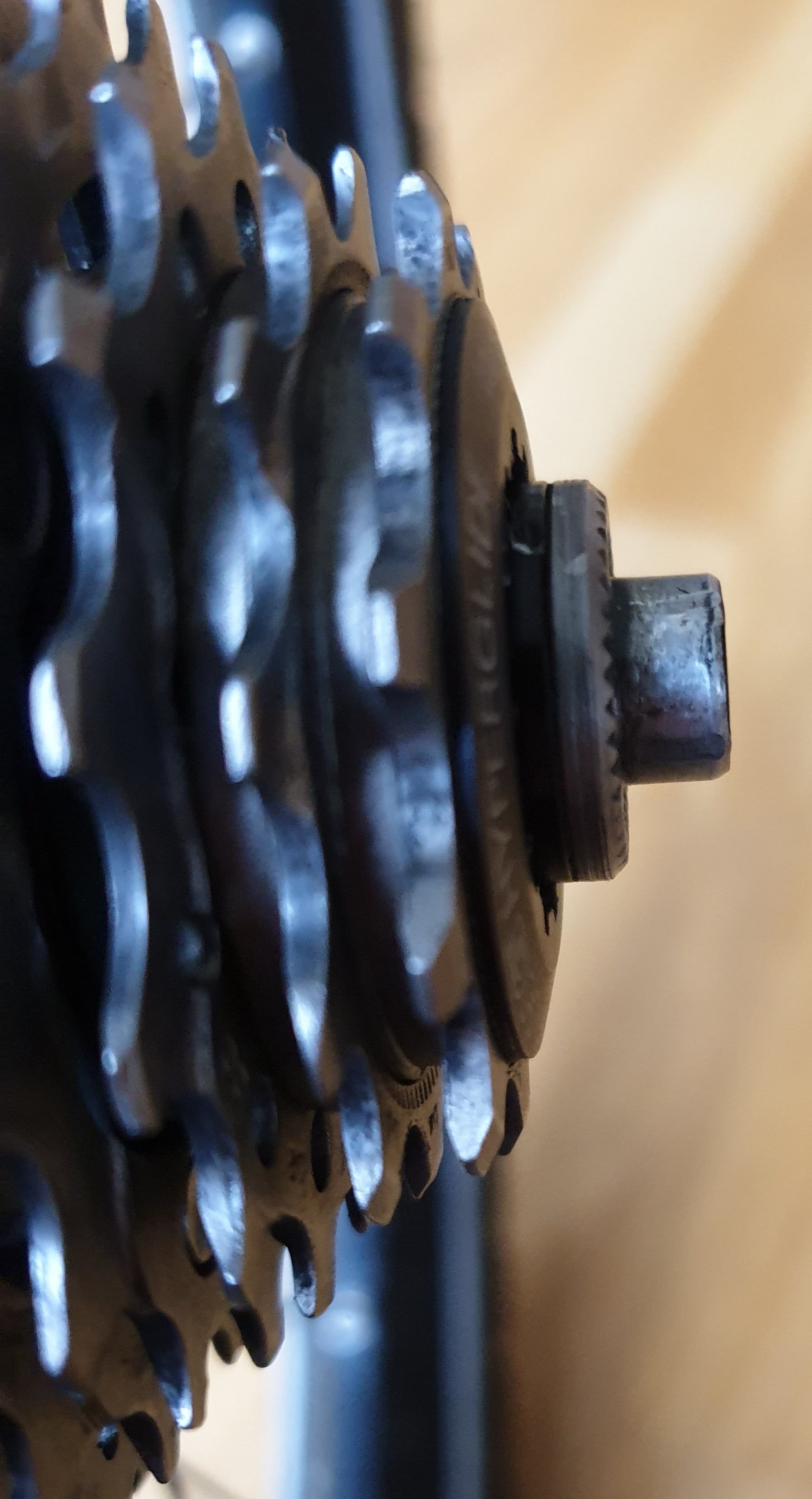

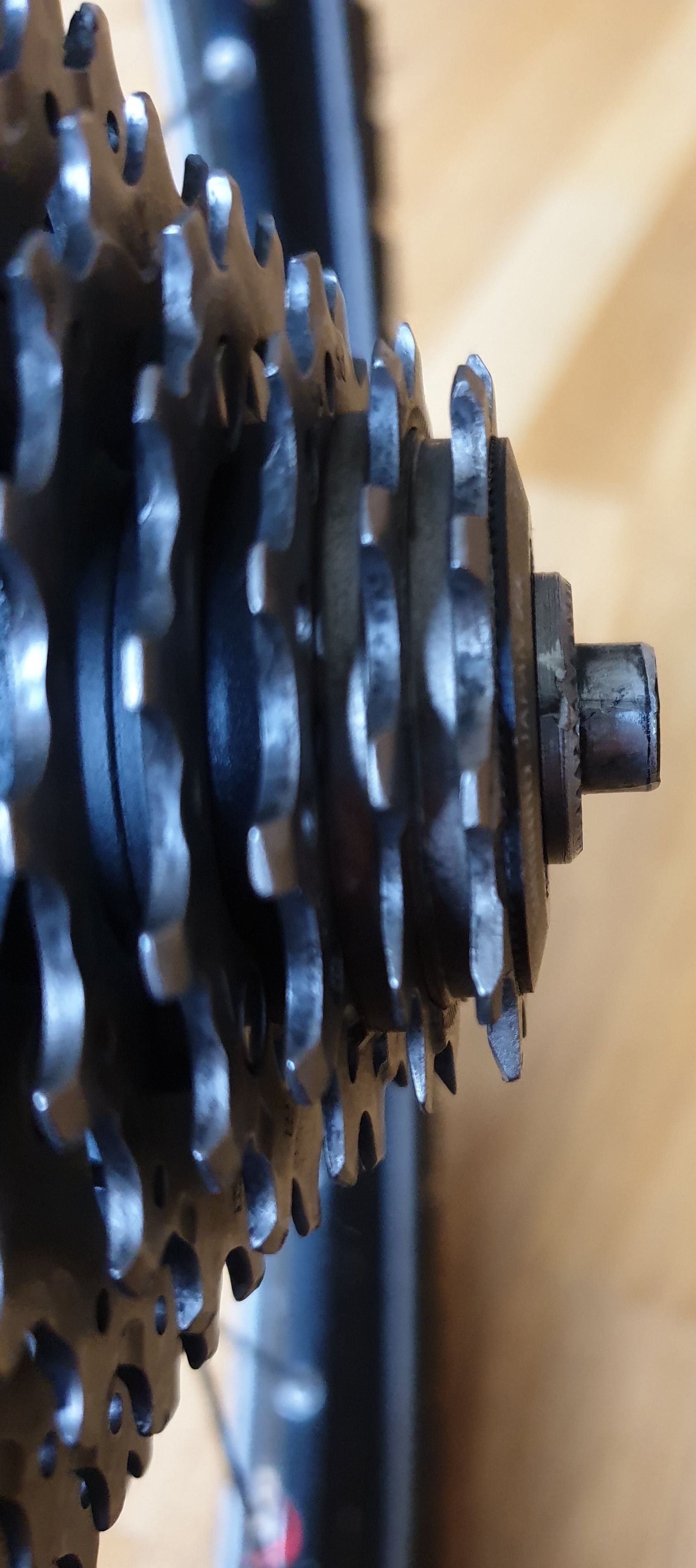

cool_kuba Napisano 24 Listopada 2019 Napisano 24 Listopada 2019 Witam, Kupiłem używane koła dt-swiss po założeniu do roweru okazało się że wolnobieg zupełnie się blokuje. / Myślałem że coś jest nie tak z sprzęgłem (Ratchet) więc kupiłem specjalny smar wyczyściłem i nasmarowałem ale niestety nic nie pomogło. Doszedłem do tego że słabe kręcenie nie jest związane z sprzęgłem tylko z dociśnięciem "end-cap" (po prawej na zdjęciach) Doszedłem do tego składając wolnobieg bez sprzęgła i jeśli docisnę kasetę do końca to kręci się ona swobodnie jednak endcap ma troszkę luzu i można go docisnąć co powoduje że kaseta przestaje się kręcić swobodnie. Czy to normalne że end cap ma trochę luzu po założeniu kasety? Macie może jakieś pomysły?
cool_kuba Napisano 24 Listopada 2019 Autor Napisano 24 Listopada 2019 Nie wiem jak edytować więc dodam opis zdjęć tu: Pierwsze zdjęcie end cap dociśnięty kaseta kręci się bardzo cięzko Drugie zdjęcia end cap nie dociśnięty kaseta kręci się dobrze W obu przypadkach sprzęgiełko jest wyciągnięte, kaseta jest również dociśnięta do końca jedyna różnica to wciśniecie end cap-a do oporu.

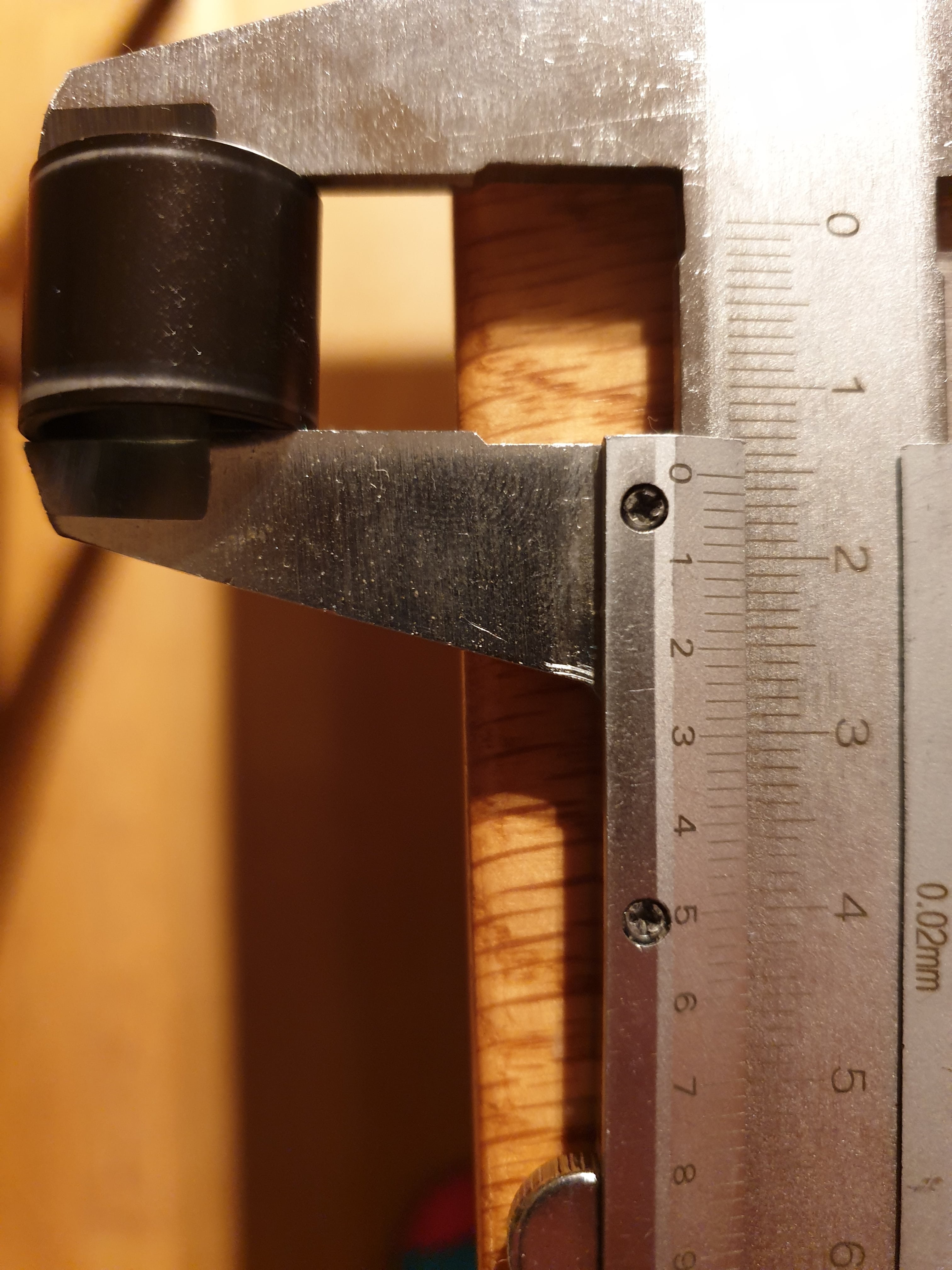

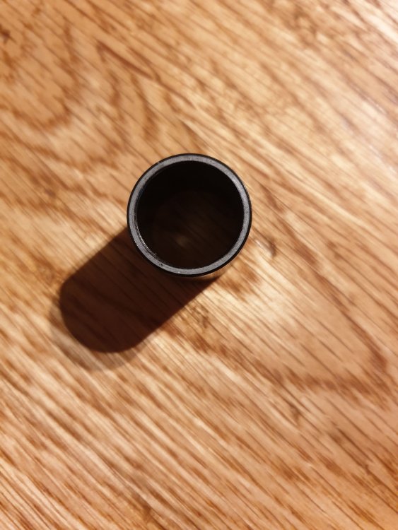

cool_kuba Napisano 24 Listopada 2019 Autor Napisano 24 Listopada 2019 Dzięki za odpowiedzi, myślicie ze tulejka mogła stracić długość, wyglądaj z jednej strony jakby farba się starła ale możne tyle wystarczy (zobaczcie zdjęcie) Testowałem też bez 9, 10, 11 i nadal ciężko się kręci jak docisnę końcówkę
Quell Napisano 24 Listopada 2019 Napisano 24 Listopada 2019 Na oko nikt tego nie stwierdzi,trzeba to pomierzyć suwmiarką,i to dosyć dokładnie. Deklarowany wymiar z specyfikacji (ciężko powiedzieć czy gdzieś podają),albo ktoś t taką samą piastą sprawdzi.
Dokumosa Napisano 24 Listopada 2019 Napisano 24 Listopada 2019 Ta tulejka powoduje że korpus bębenka ma odpowiednią odległość od korpusu piasty - taką żeby uszczelniacze na korpusie bębenka jedynie delikatnie strzał się z korpusem piasty. Bez tej tulejki albo z upośledzoną cała siła z jaką ścIskasz koło w hakach staje się siłą docisku korpusu bębenka do piasty. A upośledzenie bierze się z odkształcenia a nie starcia. Tego nie będzie widać. Na próbę poskładaj wszystko jak powinno być tylko pod tulejkę 9 daj jakąś cienką podkładkę. Jak pomoże to będziesz wiedział co zmienić.
cool_kuba Napisano 25 Listopada 2019 Autor Napisano 25 Listopada 2019 Będę musiał znaleźć pasującą podkładkę ale wymiar tulejki jest dokładnie 15.4mm więc chyba tyle co producent przewiduje jeśli dobrze znalazłem numer: HCDXXX00S1077S np: https://www.bike-components.de/en/DT-Swiss/Spacer-Bushing-for-Hubs-p37364/
