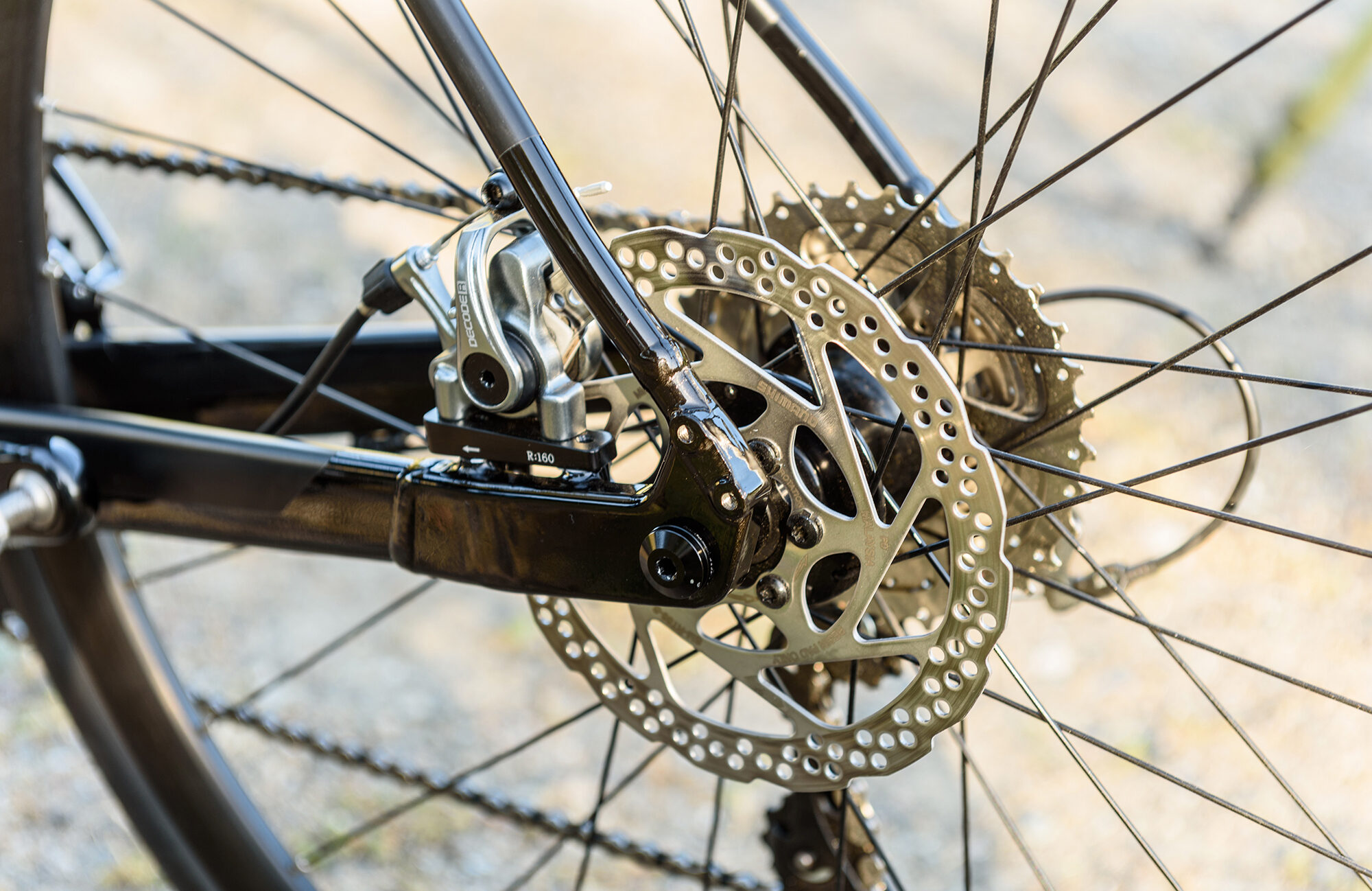

mambaout Napisano 6 Września 2019 Napisano 6 Września 2019 Zwróć uwagę że standardowo przyczepki nie podepniesz do sztywnej osi z tyłu. Do niektórych można kupić adaptery ale sprawdź czy do Twojego wózka istnieją. Druga sprawa to nie ma się co bać jazdy na oponach 30mm z przyczepką.Sam tak śmigam na cx-one z oponami 32mm. Przemyśl za to kwestie napędu. Ja mam najlżejsze przełożenie 34/30 i jak już jest ponad 5% to z przyczepką bardzo cięzko to idzie, a po zatrzymaniu często nawet nie można ruszyć z miejsca.
