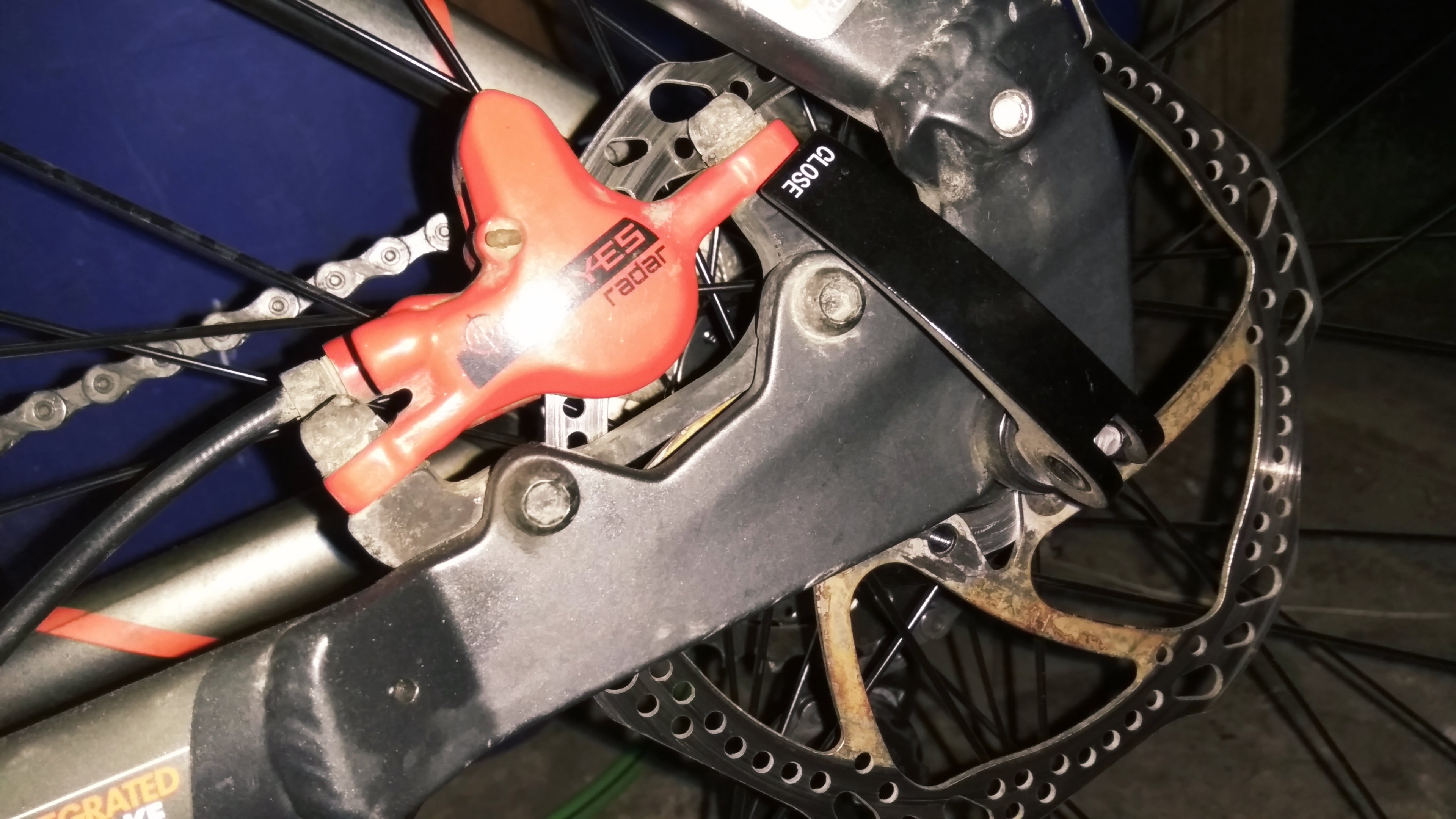

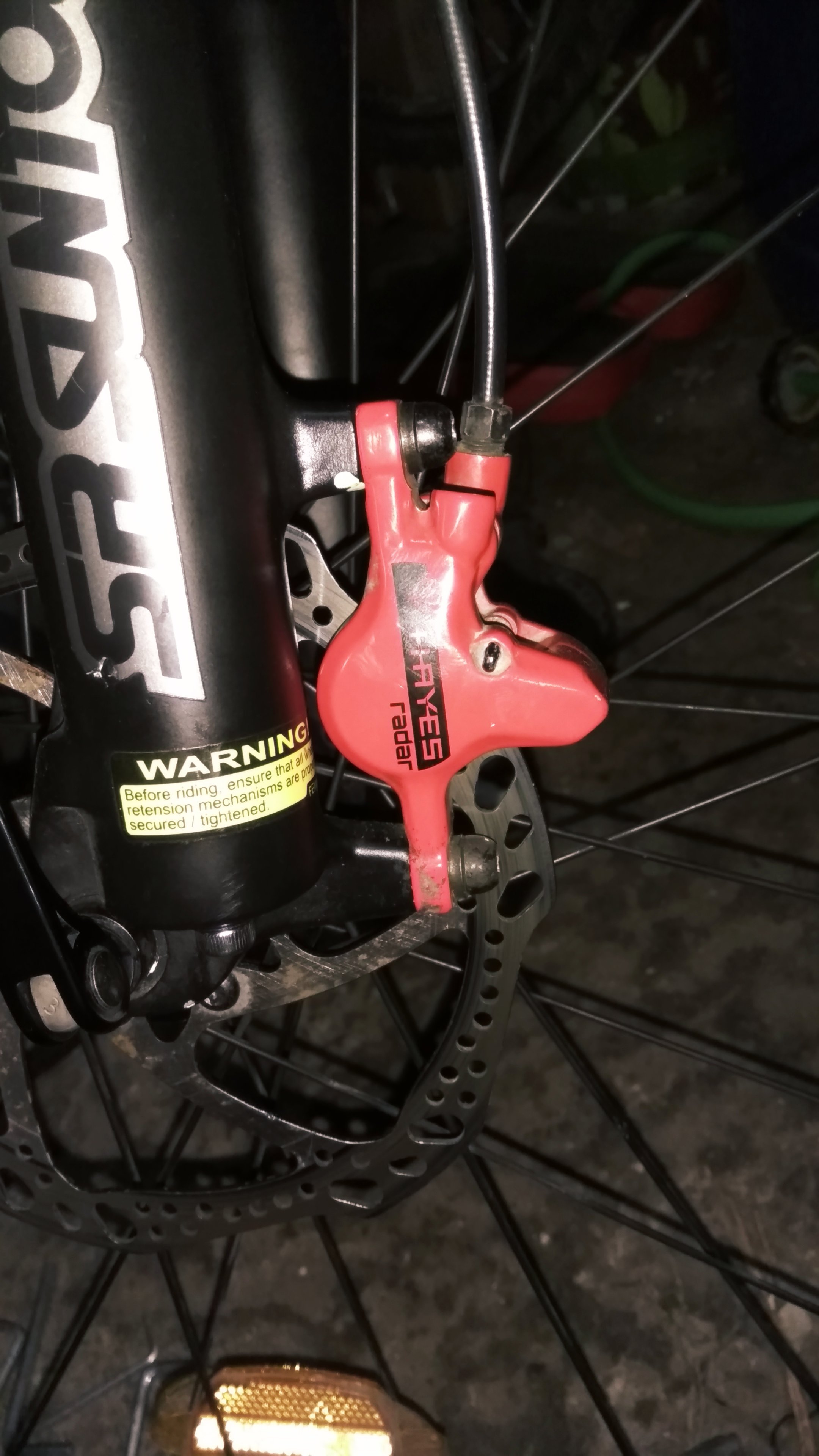

karakan Napisano 3 Września 2019 Autor Napisano 3 Września 2019 Tylko się dopytam zanim kupie od ziomala. Deore m6000 mają mocowanie PM, a w moim rowerze również jest post mount - przynajmniej z przodu, problem tylko taki, że tam jest tarcza 160mm więc jakbym chciał wrzucić 180 to bym potrzebował adaptera post mount na post mount 180mm czy jak? taki? z tyłu chyba IS, tak mi się wydaje... więc ma być taki? (tutaj również chcę 180mm) Dodaję fotki: PRZÓD TYŁ
Mod Team bogus Napisano 4 Września 2019 Mod Team Napisano 4 Września 2019 Dobrałeś dobre adaptery. Jest dokładnie tak jak napisałeś z mocowaniami w twoim rowerze.
karakan Napisano 4 Września 2019 Autor Napisano 4 Września 2019 Godzinę temu, bogus92 napisał: Dobrałeś dobre adaptery. Jest dokładnie tak jak napisałeś z mocowaniami w twoim rowerze. Wow, jestem z siebie dumny a tarcza rozumiem jaka kolwiek będzie dobra byle obslugiwala metaliczne klocki 180mm i na 6 śrub? Ps. Dzięks
