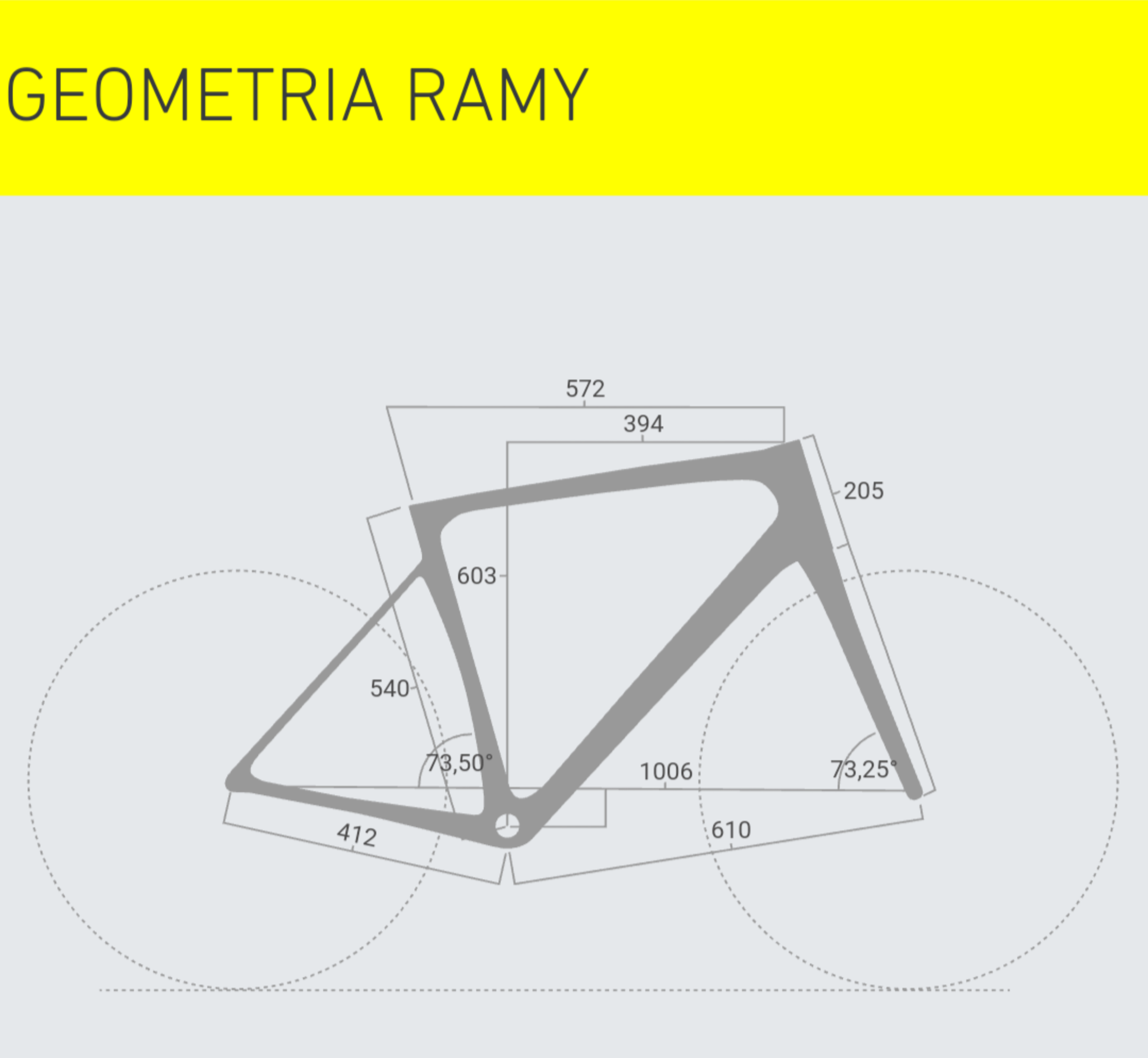

helmn Napisano 14 Listopada 2018 Autor Napisano 14 Listopada 2018 Geometria w rose w załączniku. Geometria orbea: https://www.orbea.com/pl-pl/rowery/avant-m20team-d-19/geometria/ Wagowo rose około 7,7 kg a orbea z 8.5. cenowo z rabatem orbea około 11500
Arni220 Napisano 15 Listopada 2018 Napisano 15 Listopada 2018 Bardzo długa ta Orbea, Rose lepszy na moje choć da bardzo uniesioną pozycję co w turystyce raczej nie powinno przeszkodzić. Dla porównania rozmiarówka Treka w rowerze endurance: https://www.trekbikes.com/pl/pl_PL/rowery/rowery-szosowe/rowery-szosowe-wyczynowe/domane/domane-sl/domane-sl-5-disc/p/23391/?colorCode=black_red Dla 179-187cm dedykowany rozmiar 58 z TTh 56, 7 i główką 19,5cm. W innych markach jest podobnie lub rozmiar wychodzi na granicy 56/58 jak u Gianta, gdzie L jest od 183 do 188. Tego bym się jednak trzymał, długość ok. 570 i 190/200 wys. no chyba, że ma się jakieś nieproporcjonalne rozmiary (krótki tułów i ręce, a dłuższe nogi), to wtedy może o jeden mniejszy i regulacja sztycą.
Chociemir Napisano 15 Listopada 2018 Napisano 15 Listopada 2018 Orbea w ogóle nie jest długa: dla 184 cm wzrostu i nogi 87 cm zaleca rozmiar 55, który ma 56 cm TTh. Dla nogi 87 Rose sugeruje rozmiar 57, a nie 59. Ciekawe czy Rose wazy tyle co jest napisane.
helmn Napisano 15 Listopada 2018 Autor Napisano 15 Listopada 2018 Rose bralbym 59, na stronie podają +- 5%.

paulsen Napisano 18 Listopada 2018 Napisano 18 Listopada 2018 Dla modelu ROSE Gran Fondo polecałbym rozmiar 59 cm przy rozmiarach 184 cm/ 87 cm dł wew strony nogi, w przypadku X-LITE FOUR - rozmiar 57 cm. Mostek 100 lub 110 mm (można wymienić bezpłatnie do 4 tygodni po otrzymaniu roweru). Co do geometrii - nasze gran fondo są dość sportowe w porównaniu z innymi modelami. Testowy ROSE GF FOUR Di2 z kołami DT SWISS 1750 rozmiar 59 cm, kolor niebieski ważył ok 7,8 kg na "walizkowej wadze" https://portal.bikeworld.pl/artykul/testy_i_nowosci/testy_rowerow/17112/test_szosa_rose_team_gf_four_disc_2018
