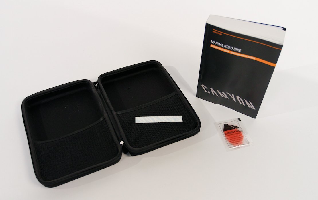

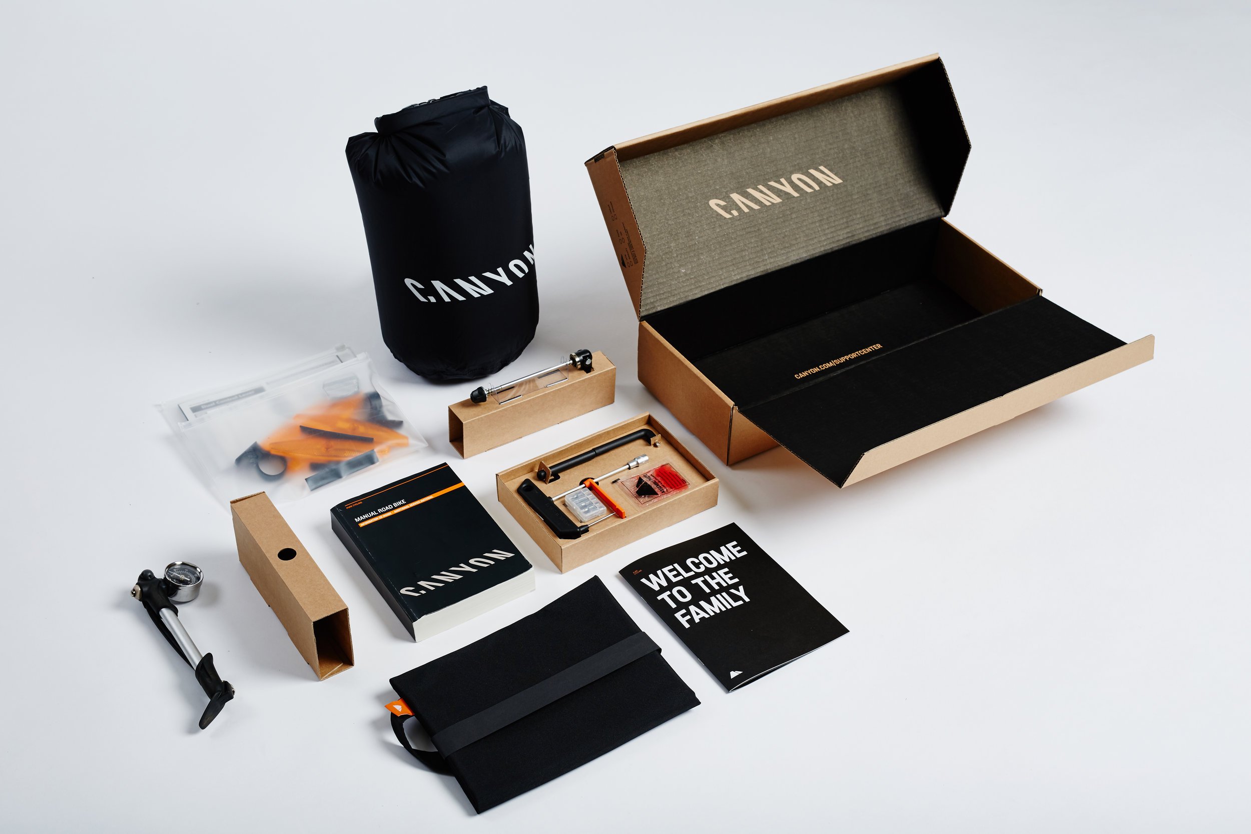

PiotrKaaaaaaaaaaa Napisano 10 Października 2018 Autor Napisano 10 Października 2018 Wstępnie skręciłem. L wydaje się być dobry. XL mógłby być zbyt wysoki, mało miejsca między ramą a kroczem. Zdziwiła mnie ogromna instrukcja obsługi. Cegła 1200 stron. A jest jeszcze płytka CD z rozszerzonymi informacjami...
Mod Team KrissDeValnor Napisano 10 Października 2018 Mod Team Napisano 10 Października 2018 1200 Toż to więcej niż "Krzyżacy"
PiotrKaaaaaaaaaaa Napisano 10 Października 2018 Autor Napisano 10 Października 2018 Oczywiście Krzyżacy są tylko po polsku Taki zdjęcia znalazłem na http://mikehankin.com/canyon/ i https://pelotonmagazine.com/gear/unboxing-canyon-ultimate-cf-slx/

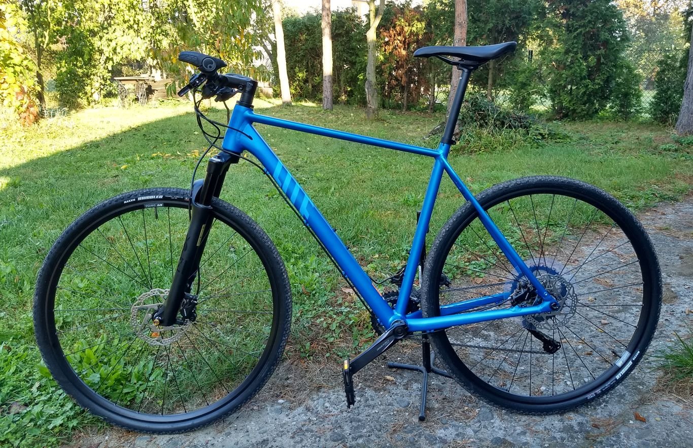

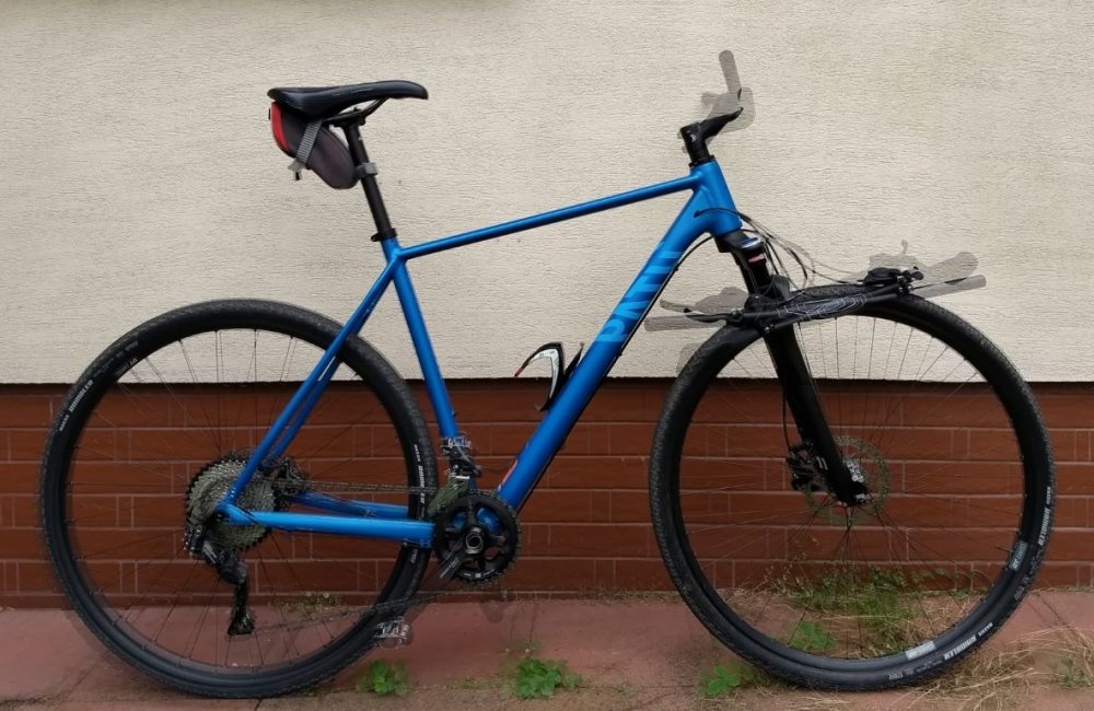

PiotrKaaaaaaaaaaa Napisano 12 Października 2018 Autor Napisano 12 Października 2018 Rower przyszedł do mnie. Przejechałem się około 500 m, ale nie jestem zadowolony. Rower ma bardzo agresywną/sportową geometrię. Siodełko wysoko, kierownica nisko. Jestem mocno oparty na kierownicy. Zastanawiam się nad zwrotem roweru. Chyba, że ktoś chciałby go odkupić?
m0d Napisano 12 Października 2018 Napisano 12 Października 2018 Patrząc na zdjęcie i liczby w tabelce to do "bardzo sportowej agresywnej geometrii" to tu jest dość daleko Wysokość siodła wynika z odległości od korby i tego nie zmienisz. Główka dość nisko rzeczywiście. Jeśli oczekiwałeś wybitnie wyprostowanej pozycji to ewidentnie nie ten typ roweru.
dovectra Napisano 12 Października 2018 Napisano 12 Października 2018 11 minut temu, PiotrKaaaaaaaaaaa napisał: Siodełko wysoko, kierownica nisko Mostek na plus, jak ma za mały kąt to daj jakąś 17 st. i tyle
PiotrKaaaaaaaaaaa Napisano 12 Października 2018 Autor Napisano 12 Października 2018 Musiałbym wymienić też kierownice, bo jest zintegrowana z mostkiem. Ale może rzeczywiście warto spróbować, nie chce mi się go pakować i wysyłać, poza tym rower jest ładny i niezły sprzętowo...
Mod Team KrissDeValnor Napisano 12 Października 2018 Mod Team Napisano 12 Października 2018 Jest jeszcze opcja regulowanego mostka, jeśli ma być bardziej komfortowo. Pathlite porównywany z MTB, nie ma sportowej geometrii, ale jest dość sportowy jak na cross'a Bez patrzenia w cyferki porównałbym go do rekreacyjnych MTB/ATB Cube - Analog, Acid...
PiotrKaaaaaaaaaaa Napisano 12 Października 2018 Autor Napisano 12 Października 2018 No nie wiem, na moim fullu giant anthem sprzed kilku lat czuję się mniej sportowo...
Chociemir Napisano 12 Października 2018 Napisano 12 Października 2018 W porównaniu z rowerami crossowymi innych producentów ma bardzo sportową geometrię. Chyba zaden inny rower crossowy nie ma tak niskiej główki ramy.
dovectra Napisano 16 Października 2018 Napisano 16 Października 2018 W dniu 12.10.2018 o 11:03, PiotrKaaaaaaaaaaa napisał: Musiałbym wymienić też kierownice, bo jest zintegrowana z mostkiem No i to jest problem integracjii Zmierz szerokość kierownicy i kup podobną z jakimś wzniosem ok 20 cm, mostek 10-17 st. może nie co krótszy. Może być pro, accent, satori ... co tam się podoba
PiotrKaaaaaaaaaaa Napisano 16 Października 2018 Autor Napisano 16 Października 2018 Tak też zrobiłem... mostek +17... ale dalej mało Spróbuję mostka +35, jak nie to może jakąś giętą/wzniesioną kierownicę

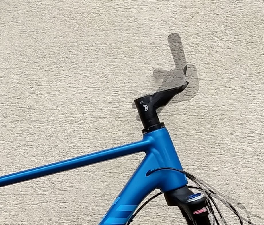

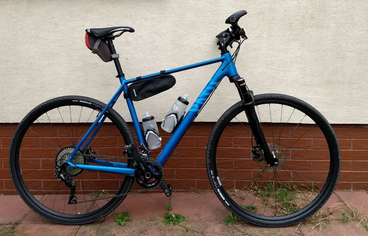

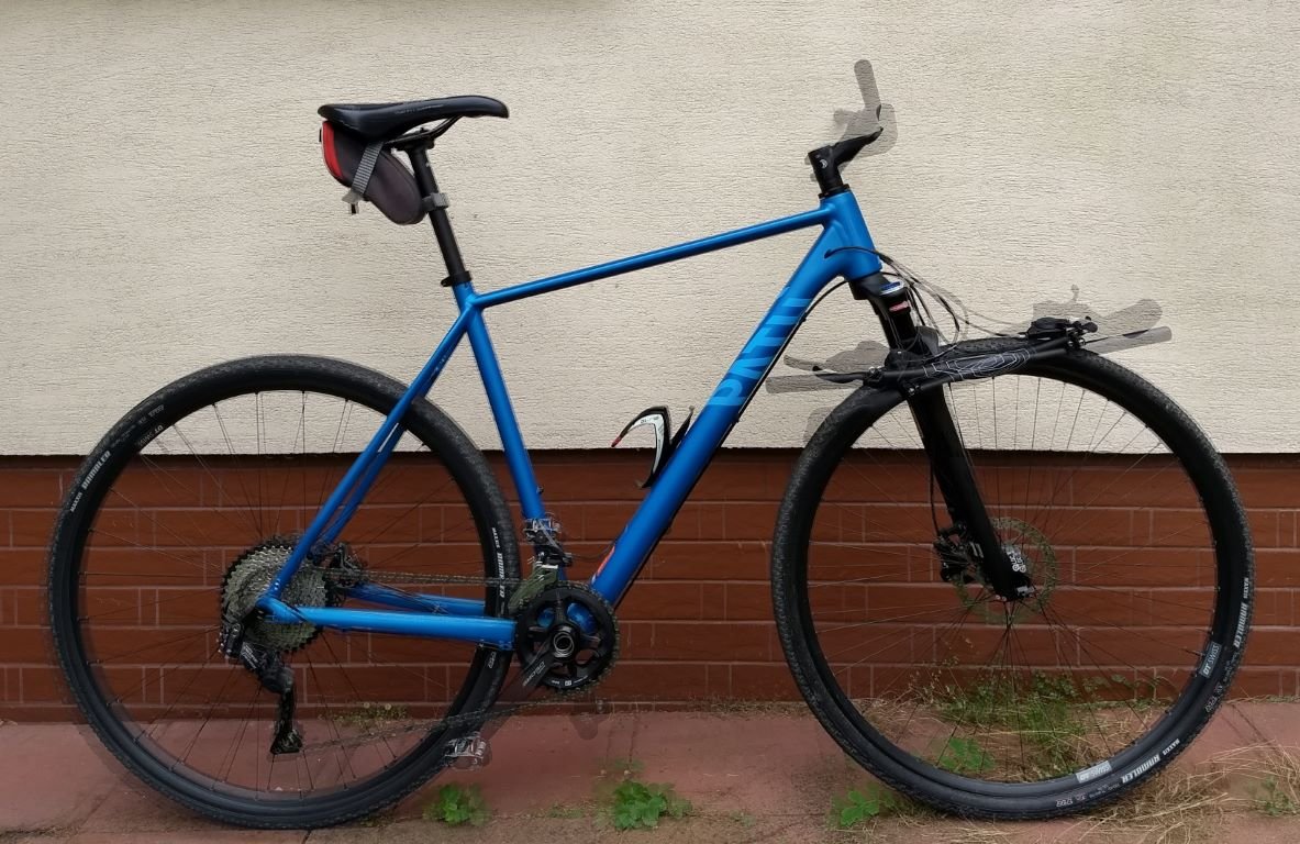

PiotrKaaaaaaaaaaa Napisano 21 Października 2018 Autor Napisano 21 Października 2018 No i jest. Mostek +30 stopni i kierownica lekko gięta i ze wzniosem, trochę opuszczona sztyca (poprzednie jednak była zbyt wysoko), siodełko z trochę podniesionym nosem - i mam wrażenie, że wreszcie jest OK Porównanie oryginalnego mostka i kierownicy ze zmienionymi: Całość: Ostatecznie wygląda tak: Z ciekawości zważyłem oryginalny mostek i kierownicę i ta zintegrowana nie jest wcale lżejsza niż osobna: 394 g - zintegrowana 233 g - kierownica (gięta) 171 g - mostek Giant 113 g - mostek Pro LT Aktualnie mam założony mostek Gianta który jest dość ciężki, a i tak wagowo wychodzi niemal tyle samo. Poprzedni testowany mostek dałby wagę 50 g mniejszą niż w zintegrowanej kierownic. Nie mówię, żeby mi zależało tak bardzo na wadze, ale pytam się, po co dają takie zintegrowane części jeśli waga jest duża? Co mnie jeszcze martwi: amortyzator wydaje się być kiepski - strasznie wolno mało czuły. Ale może to kwestia ustawień... I jeszcze szukam dobrych błotników do niego. Niekoniecznie pełnych.
dovectra Napisano 22 Października 2018 Napisano 22 Października 2018 Amortyzatory do crossiaków są takie sobie. Mają mniejszy skok wiec są stosunkowo twardsze i mniej czułe. PO za tym masz i tak najwypańiejszy wideł suntoura, poustawiaj go. 10 godzin temu, PiotrKaaaaaaaaaaa napisał: 113 g - mostek Pro LT Masz na zbyciu?
PiotrKaaaaaaaaaaa Napisano 22 Października 2018 Autor Napisano 22 Października 2018 12 godzin temu, dovectra napisał: Amortyzatory do crossiaków są takie sobie. Mają mniejszy skok wiec są stosunkowo twardsze i mniej czułe. PO za tym masz i tak najwypańiejszy wideł suntoura, poustawiaj go. Tam jest tylko ciśnienie i tłumienie powrotu, on po prostu słabo reaguje na nierówności 12 godzin temu, dovectra napisał: Masz na zbyciu? Tak, priv
