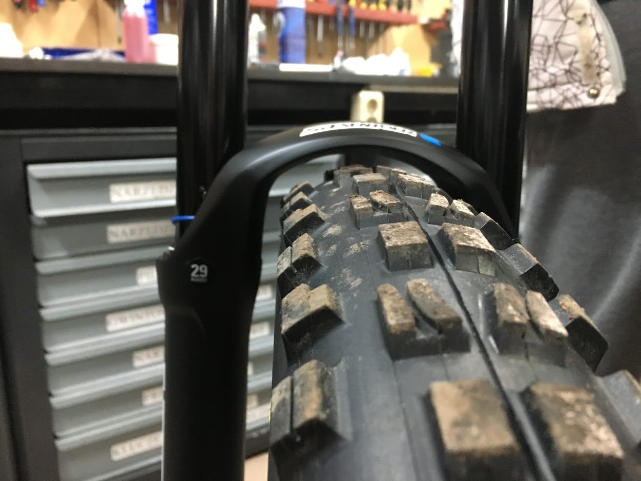

akkwlsk Napisano 24 Sierpnia 2018 Napisano 24 Sierpnia 2018 Raidon jaki jest każdy wie, często polecany jako najtańsza opcja powietrzna, którą warto brać pod uwagę. Królem sztywności to on jednak nigdy nie był. Pojawiła się ostatnio wersja Raidon 34 opisana jako "E-Bike/XC". Poza kwestią wynikającą z nazwy, czyli goleniami 34mm, dołożono standard BOOST, a co za tym idzie powiększony prześwit na oponę. Niedawno znalazłem takie oto zdjęcie, które spowodowało moje poważne zainteresowanie tym modelem: Niestety opinii o nim w necie jak na lekarstwo, ale może ktoś z forumowiczów miał przyjemność? Może @ACTIVIA dorzuci 3 grosze? Chodzi o to, że amor nie będzie miał u mnie lekko zatem chciałbym się dowiedzieć jak z jego wytrzymałością. Pozdrawiam! Cytuj

akkwlsk Napisano 22 Stycznia 2019 Autor Napisano 22 Stycznia 2019 Szanowni Państwo, dzięki pomocy Piotra a.k.a. @ACTIVIA oraz mojemu uporowi maniaka mamy potwierdzenie, że Suntour Aion35 29 boost mieści oponę 29x3.0 (minion DHF) na obręczy 45mm wewnętrzej szerokości! i to z całkiem przyzwoitym zapasem! Cytuj
