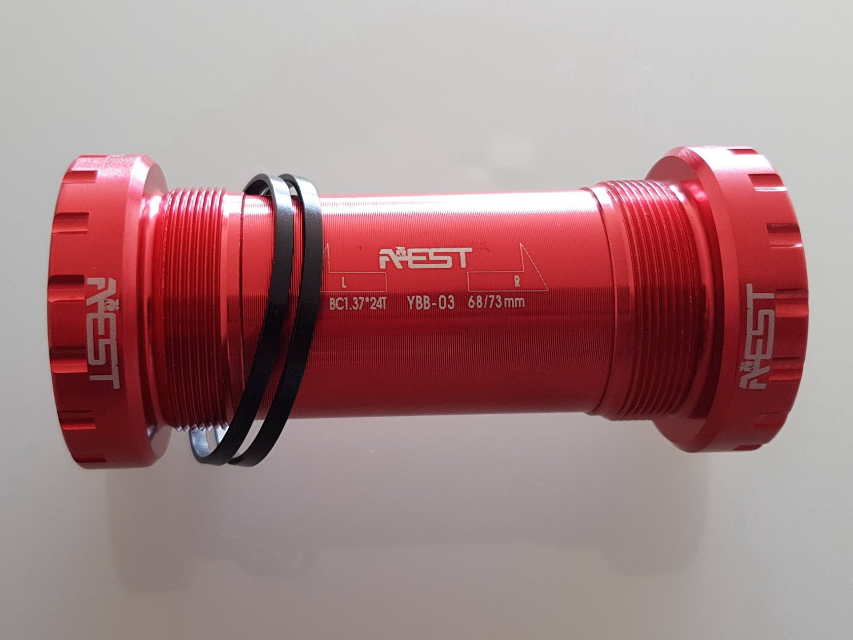

Dokumosa Napisano 9 Lipca 2018 Napisano 9 Lipca 2018 Suport tej samej "klasy" (a nawet nieco staranniej wykonany) co bb-ex pro można kupić na Ali za 5-7 USD (wieczorem może wrzucę kilka zdjęć takiego co kupiłem na spróbowanie). Poza tym wszystkie tego typu suporty mają uszczelnienia wyłącznie w postaci gumek w łożyskach co jest uszczelnieniem bezstykowym. W Shimano się starali zrobić stykowe (dodatkowy plastik z wargą gumową pod tulejką dopasowującą do korby) i jak się to trochę ulepszy to jest naprawdę nieźle. Poza tym te specyficzne łożyska do Shimano też są dostępne całkiem tanio więc jak ktoś ma praskę...

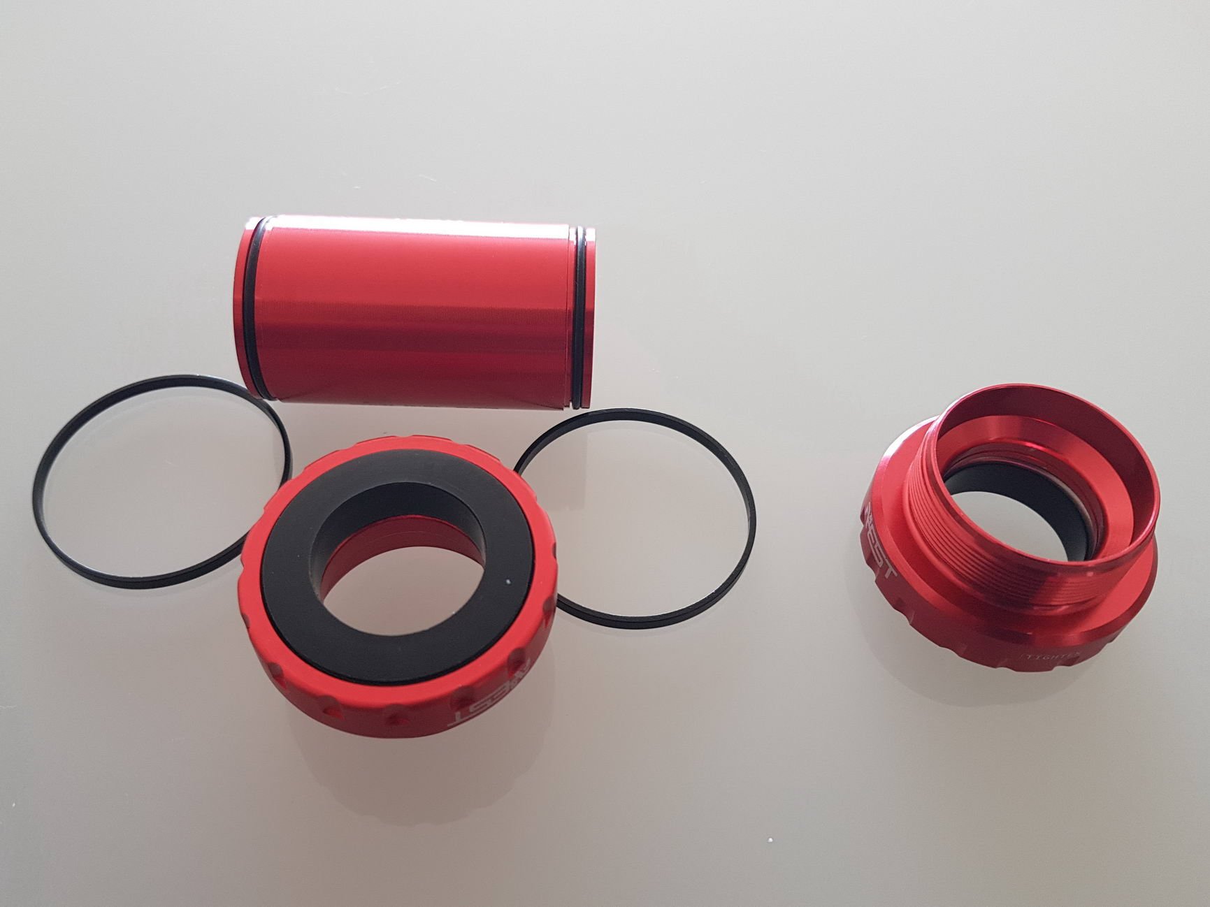

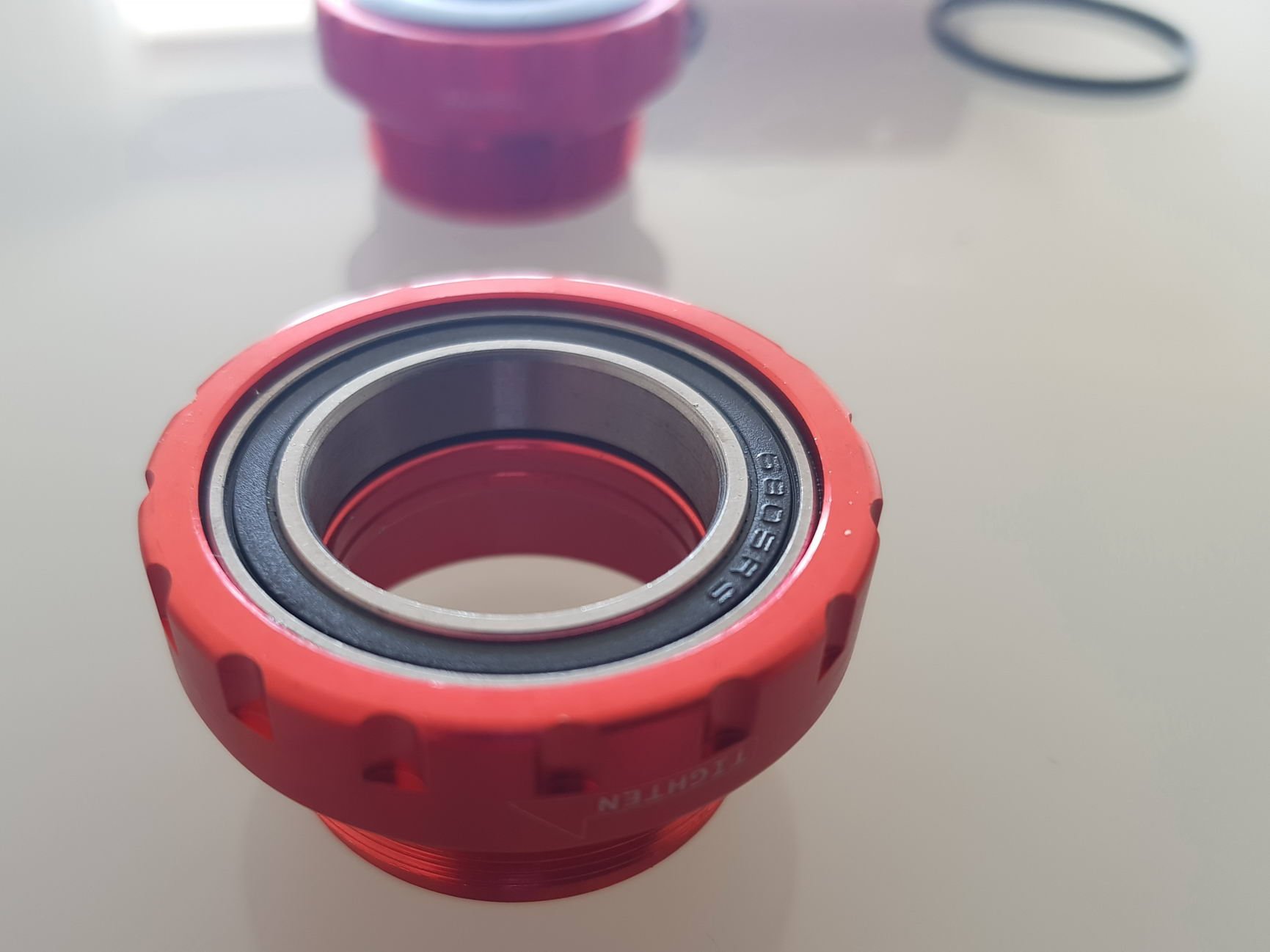

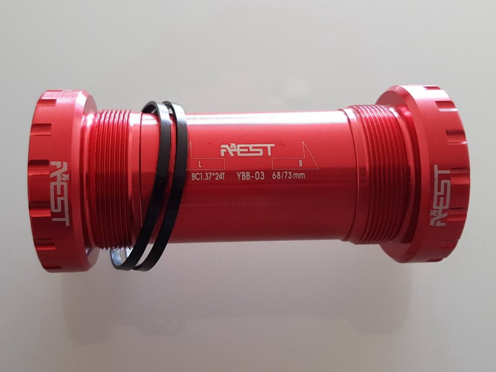

Dokumosa Napisano 9 Lipca 2018 Napisano 9 Lipca 2018 Ja kupiłem te ze zdjęć (nota bene z mojego stołu kuchennego ;)) za 5,19USD. Wszystko (włącznie z podkładkami) to alu. Masa całości 119g (zważone). Przy okazji dla potomnych - jak będziecie zmieniać łożyska w tego typu suportach zwróćcie uwagę na oznaczenia danego producenta i wybierajcie uszczelnienia stykowe (2RS z reguły to tylko uszczelnienie co najwyżej labiryntowe, a mam kilka takich gdzie można spojrzeć na drugą stronę pomiędzy bieżnią wew a uszczelką). Będą droższe, będzie większe tarcie (pomijalne z pkt widzenia zastosowania) ale trwałość będzie znacznie większa. Co do łożysk fabrycznych występujących w suportach to niezależnie od pochodzenia (chińczyk, brandowany chińczyk, japoński malezyjczyk itp.) jak ktoś lubi zabawę to może zmienić fabryczną galaretkę o smaku agrestowym na prawdziwy smar do łożysk najlepiej do zastosowań morskich ;)).
