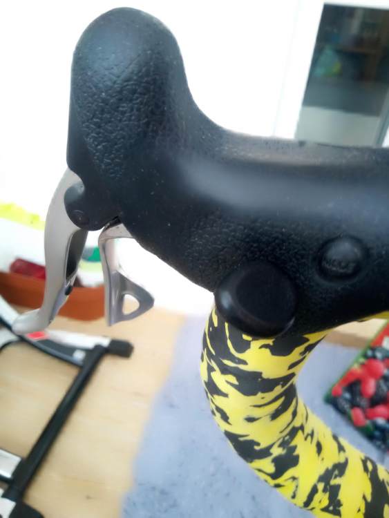

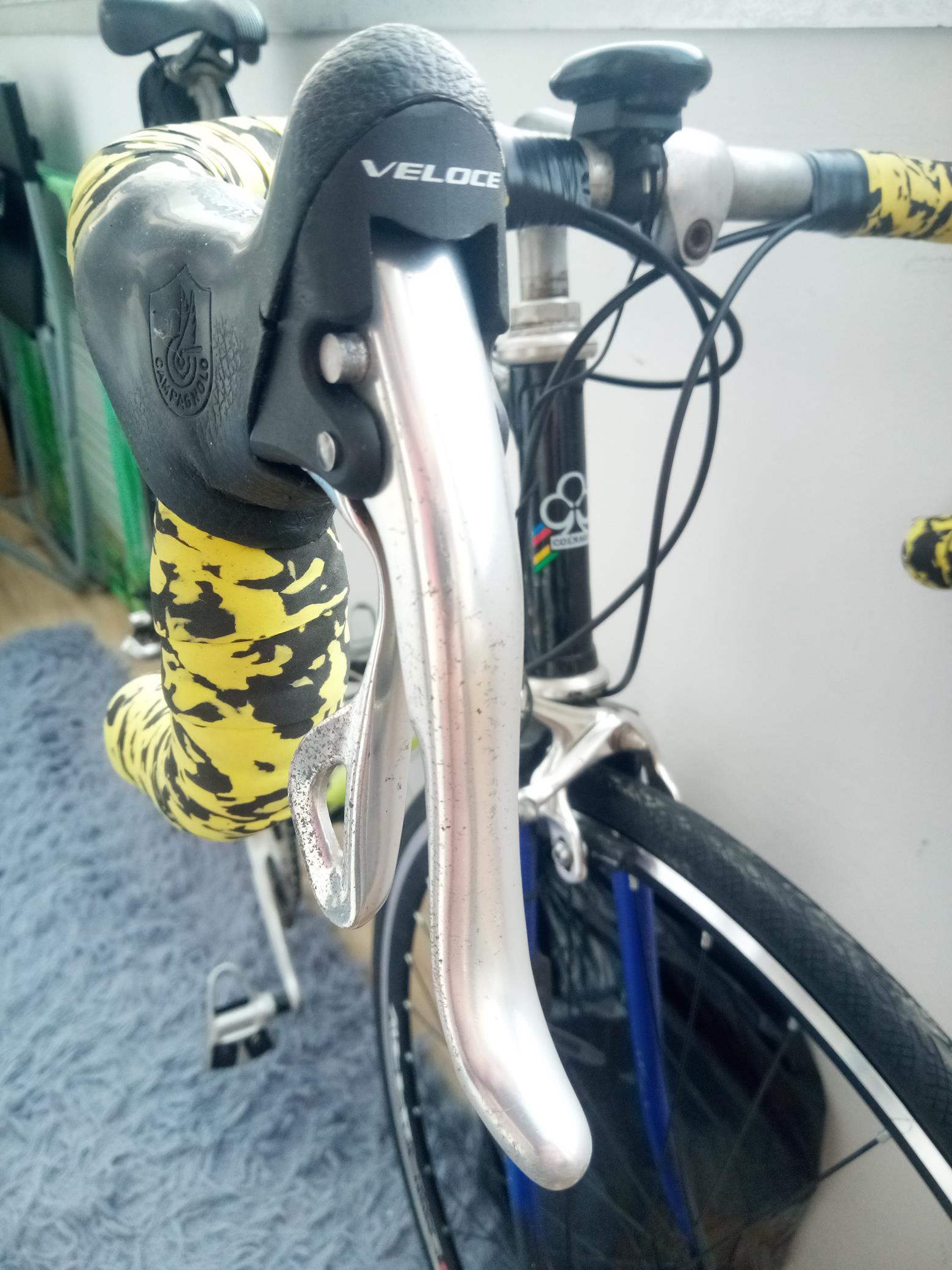

Hiheat Napisano 28 Grudnia 2021 Napisano 28 Grudnia 2021 Ale mnie pozytywnie zaskoczyliście szybkimi odpowiedziami. No właśnie nie mogę wyczaić ile to Veloce ma przełożeń, niby klika na 8, ale czasami przeskakuje o 2, a zmienia później do końca. Niestety nie ma nigdzie oznaczeń pod gumą również. Przesyłam zdjęcia to może ktoś po nich się zorientuje. Cytuj
marvelo Napisano 28 Grudnia 2021 Napisano 28 Grudnia 2021 (edytowane) Najpierw krótki przegląd ile było wersji klamkomanetek Cmpagnolo z różnych generacji: https://www.google.pl/search?q=campagnolo+ergo+shifters+history&tbm=isch&ved=2ahUKEwjezdm3v4b1AhVYsioKHW8kCOEQ2-cCegQIABAA&oq=campagnolo+ergo+shifters+history&gs_lcp=CgNpbWcQDDoHCCMQ7wMQJ1DnBli5LmDqQmgEcAB4AYABxQGIAZURkgEEMS4xNJgBAKABAaoBC2d3cy13aXotaW1nwAEB&sclient=img&ei=BwPLYZ6uE9jkqgHvyKCIDg&bih=653&biw=1366#imgrc=0DsU9aCvLaJIwM Sądząc po łopatce z okienkiem, powinien to być model Centaur z tej generacji (czyli chyba 10s), bo w Veloce z tych lat była łopatka bez otworu. Veloce chyba były też i na 9s. Na dźwigni hamulca nie ma u Ciebie napisu (pewnie wytarł się i ktoś spolerował), a na korpusie jest napis Veloce. Może coś zostało podmienione, może składane z kilku, trudno powiedzieć. W każdym razie masz tam mechanizm z bocznym "mysim uszkiem", czyli dźwigienką (dość dużą i wklęsłą) która może przesuwać się o kilka pozycji na raz, a nie po jednym kliku. Nie jest to mechanizm zapadkowy (jak w późniejszych niższych grupach, nazywany tam Escape), tylko sprężynowy. Zębatka indeksu ma zagłębienia, w które wchodzi wypustka sprężynki w kształcie litery G (G springs). Te sprężynki są umieszczone w takim aluminiowym (lub czasem karbonowym) pierścieniu, który potrafi z czasem pęknąć i może przepuszczać biegi zbyt łatwo, bez kontroli. Sprężynki też czasem się wycierały, słabły i pękały. Zatem mechanizm ten może już wymagać regeneracji (ale jest to wykonalne, a części szukaj u dystrybutorów Campagnolo). W tych starych generacjach można było sobie złożyć jak z klocków różne dziwolągi, czyli podmieniać dźwignie hamulca (aluminium, tworzywo lub karbon), łopatki (aluminium lub tworzywo), a nawet zębatki indeksu (czyli np. zrobić upgrade z 9 na 10). W każdym razie Ciebie interesuje, jakie tam są "bebechy" i czy są sprawne. Możesz się pobawić z rozbiórkę (znajdziesz na Youtube tutoriale), ale najpierw może jeszcze spróbuj ustalić, ile tych kliknięć jest. P.S. Na Twoich zdjęciach masz dźwignie hamulcowe oddalone od łopatek, czyli w pozycji "release", do zdjęcia koła (popuszcza linkę hamulca). Normalnie to się przesuwa tą baryłkę pod dźwignią hamulca i wtedy dźwignia jest bliżej łopatki. Piszę o tym gdybyś nie wiedział. W celach edukacyjnych: https://www.cyclecycle.info/campagnolo-ergo-shifter-assembly Edytowane 28 Grudnia 2021 przez marvelo Cytuj
Hiheat Napisano 28 Grudnia 2021 Napisano 28 Grudnia 2021 (edytowane) Kolejne woooow za szybkość i zasób wiedzy. kliknięć wychodzi mi 8, tylko czasami jest większy luz na jednym tak jakby miało się tam "zmieścić" jeszcze jedno, ale to może tylko złudzenie przez niedopasowanie z przerzutką. Rozbierać to, to się boję, chodzi, póki co sprawnie góra dół, czasem muszę tylko lekko "podciągać" żeby na kasecie nie rzęźiło. Dzięki za "release", to na szczęście ogarniam W sumie coraz bardziej skłaniam się jednak do zamiany tych klamkomanetek po Ultegre 6500, tylko co Waszym zdaniem z grupy Shimano by spasowało? Nie liczę już, że uda się znaleźć tą samą grupę, bo nawet na ebay ciężko, a jeśli już to jak za woły trzeba płacić. marvelo - szacun jeszcze raz wielki 👍 Edytowane 28 Grudnia 2021 przez Hiheat Cytuj

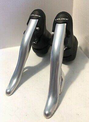

abdesign Napisano 28 Grudnia 2021 Napisano 28 Grudnia 2021 4 godziny temu, marvelo napisał: Sądząc po łopatce z okienkiem, powinien to być model Centaur z tej generacji (czyli chyba 10s), bo w Veloce z tych lat była łopatka bez otworu. Veloce chyba były też i na 9s. Dziewięć veloce można też taką fotkę znaleźć: Cytuj
Hiheat Napisano 29 Grudnia 2021 Napisano 29 Grudnia 2021 Czyli dobrą czujkę miałem jednak z tym "niby luzem", jednak na 9 jest:) Cytuj
