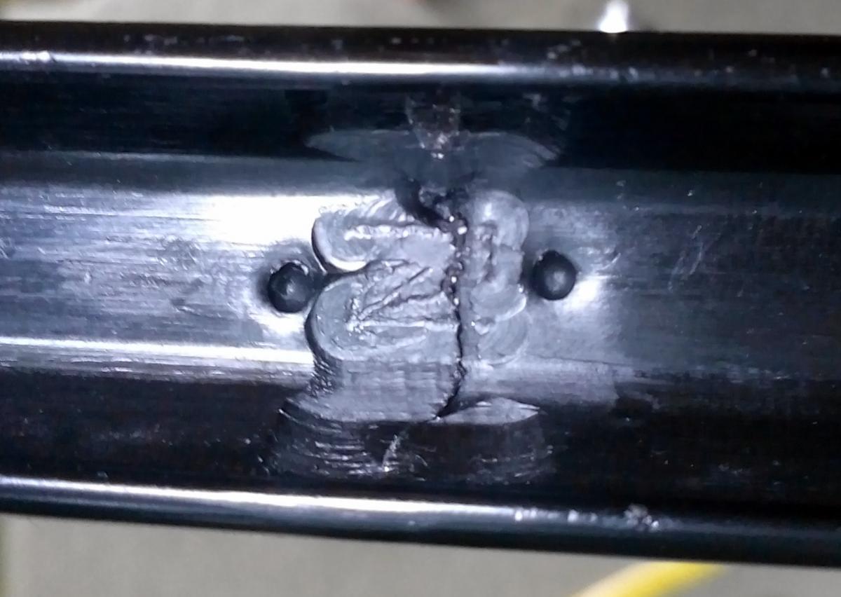

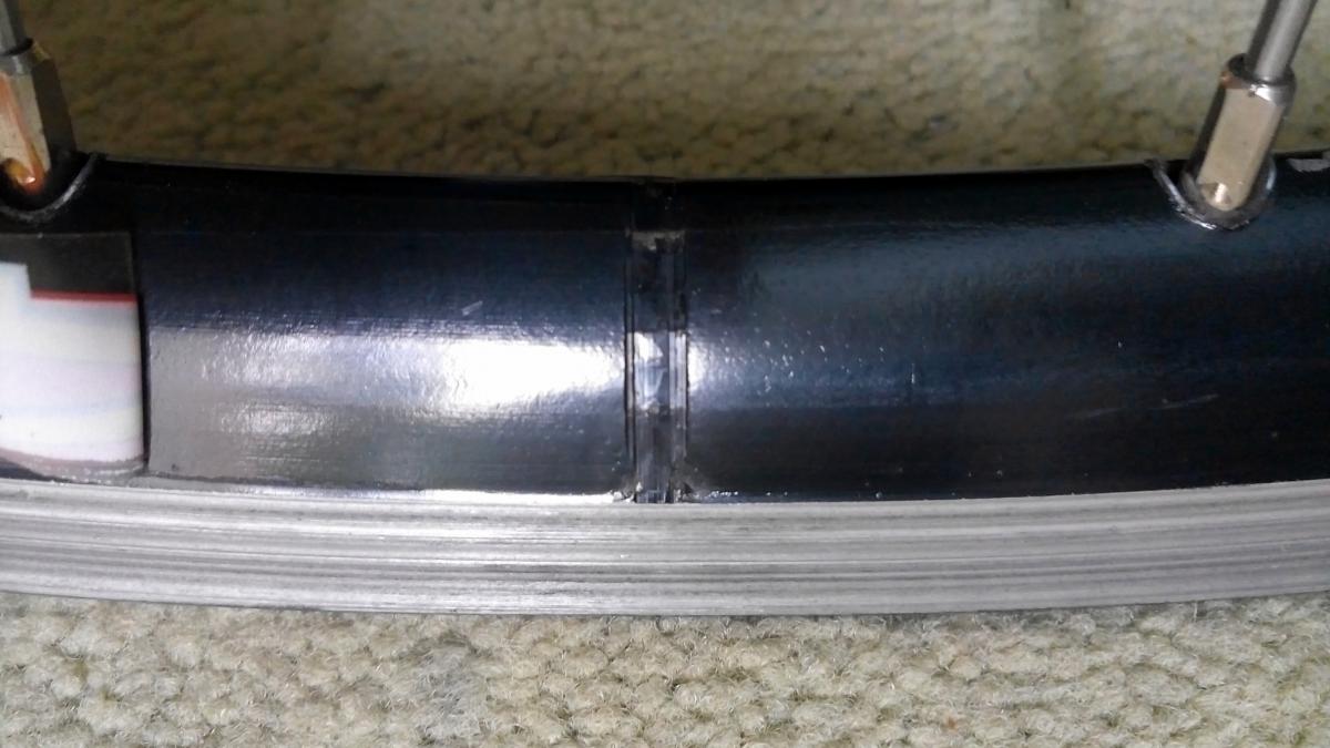

mae13 Napisano 1 Lipca 2016 Napisano 1 Lipca 2016 Witam Chciałbym Was prosić o pomoc w ocenie następującej sytuacji: Koło przednie na obręczy Mavic cxp33 od około 400 km podczas jazdy po niewielkich nierównościach zaczęło wydawać niepokojące dzwonienie. Po zdjęciu gum i fartucha udało mi się zlokalizować miejsce w/w dźwięku w okolicy spawu obręczy - słychać ten dźwięk również po uderzeniu obręczy dłonią. Podejrzewając pękniecie obręczy w tym miejscu przeprowadziłem dokładne oględziny (pod znacznym powiększeniem) i wygląda na to, że obręcz jest cała. W miejscu gdzie znajduje się fabryczny spaw, po obydwu stornach widać ślady jakby po punktowym zgrzewaniu, być może od wewnętrznej strony jest jakieś wzmocnienie i jeden z punktów puścił - co o tym myślicie? tu jest nagrany dźwięk jaki wydaje "goła" obręcz po uderzeniu z boku w okolicy spawu: obręcz01.mp3 W tej sytuacji mam wątpliwości czy można na tym kole bezpiecznie jeździć
Gość Napisano 1 Lipca 2016 Napisano 1 Lipca 2016 Może wpadło to kółeczko które jest wybijane podczas robienia otworów pod nyple? Jak tam miałem w swoim Kross'ie Ewentualnie jeżeli jest to obręcz wielokomorowa to coś się rozpadło? Nie wiem jak to wygląda technologicznie więc ciężko mi powiedzieć. Jeżeli coś było by pęknięte to wydaje mi się że wtedy dźwięk byłby "tępy", tak się chyba sprawdza nawet koła w pociągach
mae13 Napisano 1 Lipca 2016 Autor Napisano 1 Lipca 2016 Problem prawdopodobnie rozwiązany: Spaw obręczy znajduje się dokładnie po przeciwnej stronie otworu na zawór dętki, więc pod spawem przymocowany został ciężarek przeciwwagi (blaszka stalowa) - mocowanie ciężarka (punkty zgrzewu) nie wytrzymały wibracji koła i przeciwwaga teraz hula w komorze między nyplami Najprostszym rozwiązaniem będzie chyba przyklejenie tej blaszki albo pogodzenie się z grzechotnikiem w przednim kole
