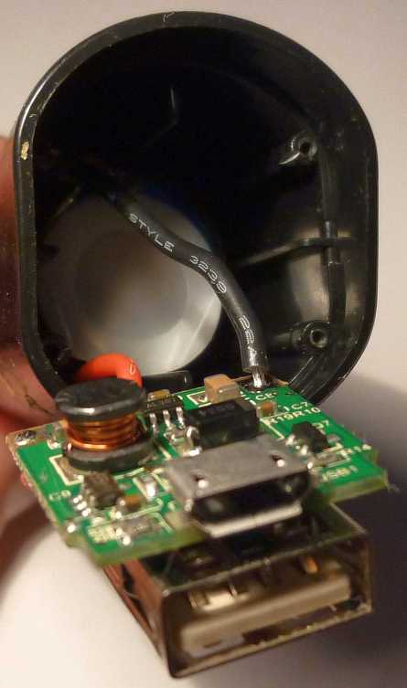

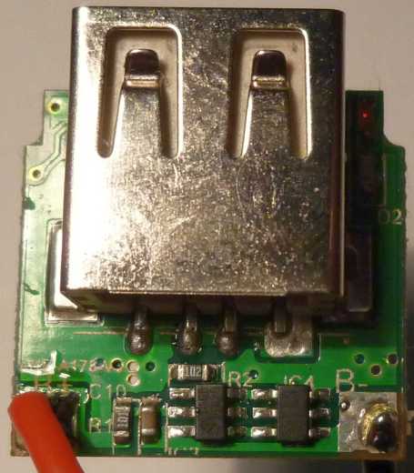

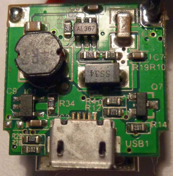

Mój Powerbank to http://www.saturn.pl/ladowarka-isy-iap-1000-czarny,id-912906
Dość łatwo go rozebrać - podważamy wkładkę z otworami na porty USB i wyjmujemy, potem ukazuje się 2 nakładka przykręcona 4 śrubkami. W środku jest akumulatorek 18650 - sądzac o kształcie i wymiarach i płytka z układem elektronicznym. Akumulatorek stawiał opór i nie chciałem go wyciągac na siłę aby nie wyrwać przewodów.
