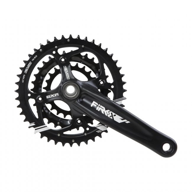

mular83 Napisano 12 Stycznia 2013 Napisano 12 Stycznia 2013 Witam. Posiadam korbę Truvativ Firex 3.3 (22/32/44 zęby) i zamierzam zmienić największą już zjechaną zębatkę 44 na 48 nie wymieniając 32 na większą. Z koła 32 wdrapie się łańcuch na 48? Czy Deore LX obsłuży największy i najmniejszy blat?
Mod Team Puklus Napisano 12 Stycznia 2013 Mod Team Napisano 12 Stycznia 2013 No mogł by być problem z przerzucaniem z 2 na 3 albo z 1 na 2. to spora różnica miedzy zębatkami trzeba by popatrzeć na pojemności która by sobie z tym poradziła.
seraph Napisano 12 Stycznia 2013 Napisano 12 Stycznia 2013 Nawet jeśli przerzutka ogarnie to może być tak, że do zmiany na największą zębatkę będziesz musiał włożyć więcej siły i odpuścić trochę pedałowanie żeby łańcuch był w miarę luźny. I nie sądzisz, że będzie to za duży skok przełożenia po zmianie biegu? Będziesz pedałował w miarę szybko a tu nagle muuuuuuuuuuuuuuł i weź dalej przyśpiesz...
mular83 Napisano 12 Stycznia 2013 Autor Napisano 12 Stycznia 2013 W końcu to tylko 4 zęby więcej. Może pokuszę się o jeszcze większe koło np. 52 ale z wymianą środkowego blatu.
seraph Napisano 12 Stycznia 2013 Napisano 12 Stycznia 2013 No niby tylko 4 ale różnica jest odczuwalna. Z blatem 52 może być już problem z pasowaniem do korby i tego już raczej na pewno przerzutka MTB nie ogarnie z młynkiem 22. Korby z takimi blatami są zwykle 2-rzędowe a jeśli 3 to najmniejszy blat ma 32 zęby, a szosowych przerzutek 3-rzędowych nie tak znowu wiele.
dziobolek Napisano 12 Stycznia 2013 Napisano 12 Stycznia 2013 I nie sądzisz, że będzie to za duży skok przełożenia po zmianie biegu? Będziesz pedałował w miarę szybko a tu nagle muuuuuuuuuuuuuuł i weź dalej przyśpiesz... Ale w czym problem zrobić jednocześnie redukcję na kasecie???
Schwefel Napisano 12 Stycznia 2013 Napisano 12 Stycznia 2013 W tym, że łańcuch powie baj baj i będziesz wracał z buta do domu. Z tym blatem 52 to żeś dowalił do pieca, nie ma co To ma być rower czy piła tarczowa?
dziobolek Napisano 12 Stycznia 2013 Napisano 12 Stycznia 2013 Niby dlaczego - ja tak robię przechodząc z blatu 36 na 48 przeważnie redukuję na kasecie 2-3 przełożenia. Fakt, że ma być większa różnica zębów, ale hipotetycznie mowa o przyspieszaniu, więc jeśli zachodzi potrzeba przeskoku z 32 na 48, to obciążenie napędu w takiej sytuacji nie powinno być zbyt przesadzone, no i odciążenie pedałów na te ułamki sekund również nie powinno stanowić problemu. Co innego podczas wspinaczki pod górę, ale trudno mi to sobie wyobrazić, aby ktoś w takiej sytuacji potrzebował zmiany z 32 na 48 W sumie sporo także zależy od stylu jazdy - ja lubię jeździć szybko ale spokojnie, nie siłowo i mieszam biegami dość często.
mular83 Napisano 13 Stycznia 2013 Autor Napisano 13 Stycznia 2013 Dzięki za porady. Też szybko jeżdżę i nieraz biegów brakuje. Będę musiał poszukać blatu 48 z mocowaniem 104 mm. Z tego co się orientuje shimano będą pasowały i jest ich spora dostępność ale niestety większość zębatek za niską cenę jest stalowa
