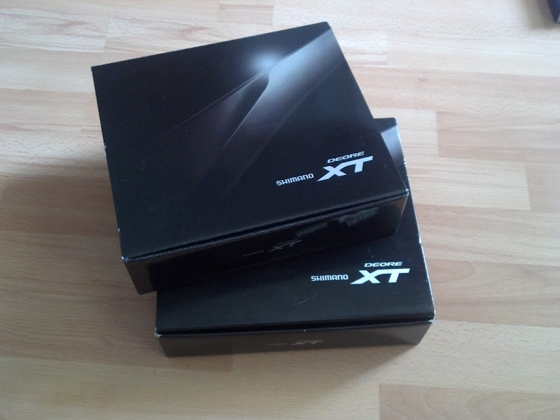

A ja nie dostałem takich ładnych pudełeczek do piast :verymad:
E tam, pewnie doliczył sobie producent za nie do ceny i tak. Nie masz czego żałować :)
