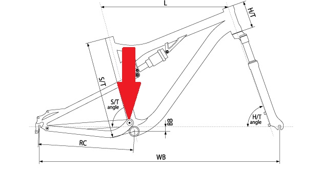

Witam,
Urwał mi się gwint w śrubie mocującej tylne zawieszenie przy supporcie (zaznaczone na rysunku)
Nie bardzo wiem jak mam ją wyszukać, tzn jak to się nazywa, czego szukać.
Będę wdzięczny za pomoc, wyjaśnienie, linki (allegro, sklepy itp )
Z góry dzięki za pomoc.
Pozdrawiam
mk
  • Mod Team
Opcja 1: Zmierz suwmiarką średnicę starej śruby i kup w żelaznym sklepie śrubę o takiej samej średnicy i zbliżonej długości, do tego 2 nakrętki (druga na kontrę). Opcja2: Jeśli to jest śrubo-tulejka to albo zwracasz się do dystrybutora, często mają części zamienne, ale cenowo będzie nieciekawie (taka śrubo-tulejka do Curary ok. 60pln), albo bierzesz starą śrubę do tokarza i dorabiasz, na pewno taniej i zapewne z lepszego materiału.
