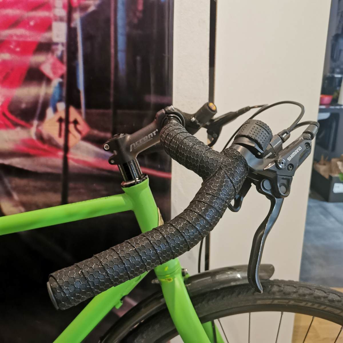

To ja jeszcze podpytam o pancerz od tylnej zmieniarki - bo ciągle się zastanawiam jak go puścić. Póki co jest w prawym mocowaniu pod ramą, widocznym na zdjęciu. Ale rama - co też widać nieźle się od tego wyciera. Przerzucając pancerz "dookoła" i wchodząc z drugiej strony jest lepiej czy z kolei obciera ramę z drugiej strony?

Nawet jak będzie Ci lekko obcierał przy skręcaniu kierownicy, to taką główkę bardzo łatwo okleić folią. Ja mam zrobione tak w Eskerze.
Ja jestem zdania że pancerze mają lecieć dookoła główki.
Miałem ten sam problem, co widać na zdjęciu :) Puściłem przez lewy i jest lepiej. Dodatkowo dałem na pancerz osłonę gumową w miejscu gdzie może się stukać z ramą.

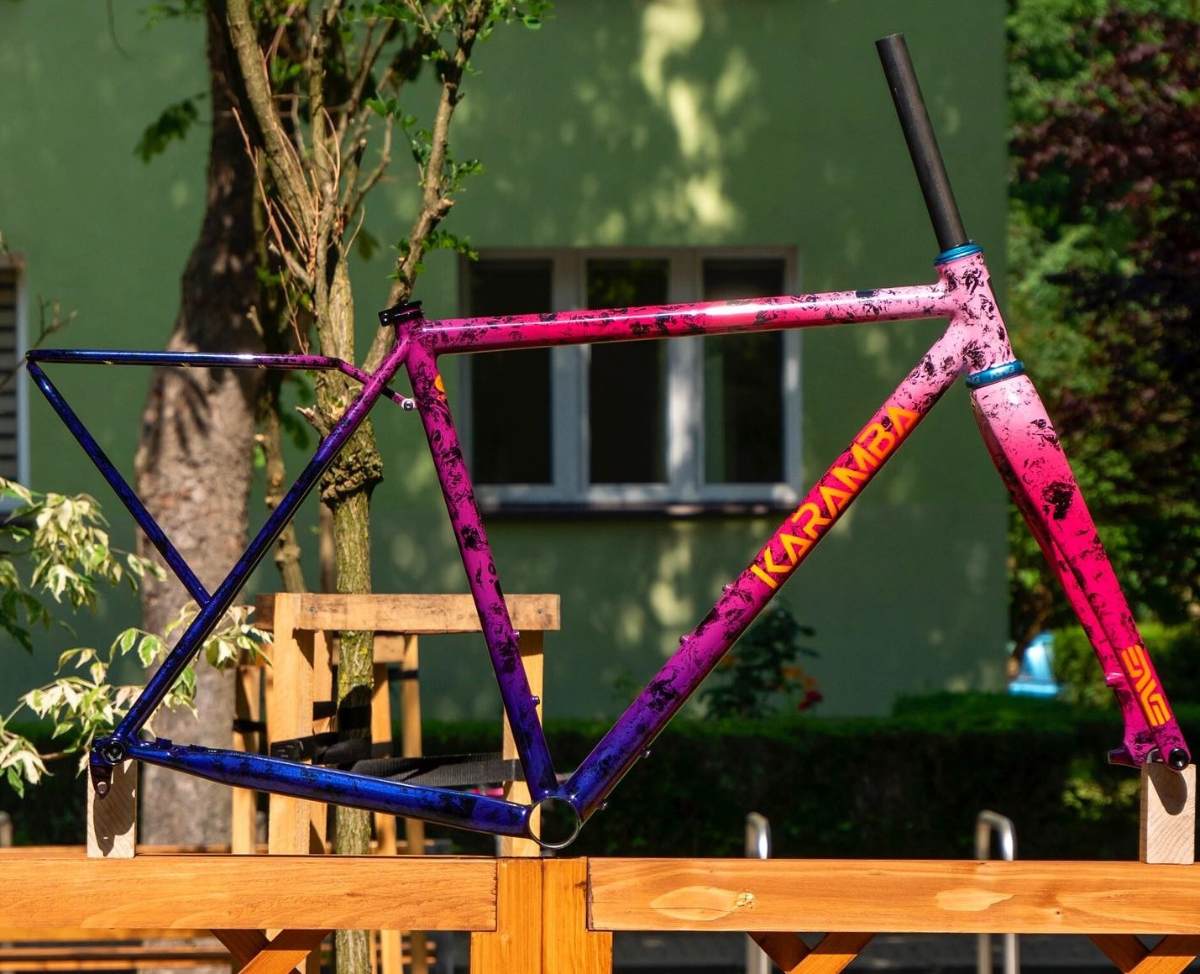

Pan mięta jcie tylko o ogrodach do których zwiewa pył i Wasz stary skrobany lakier i ścierniniwo, rozpuszczalnikach  i innych wyziewach i ryzyku że ktoś wybierze tak paskudne malowanie jak to z oknem w tle, dziewczyńskie takie w ciul. 🤣
