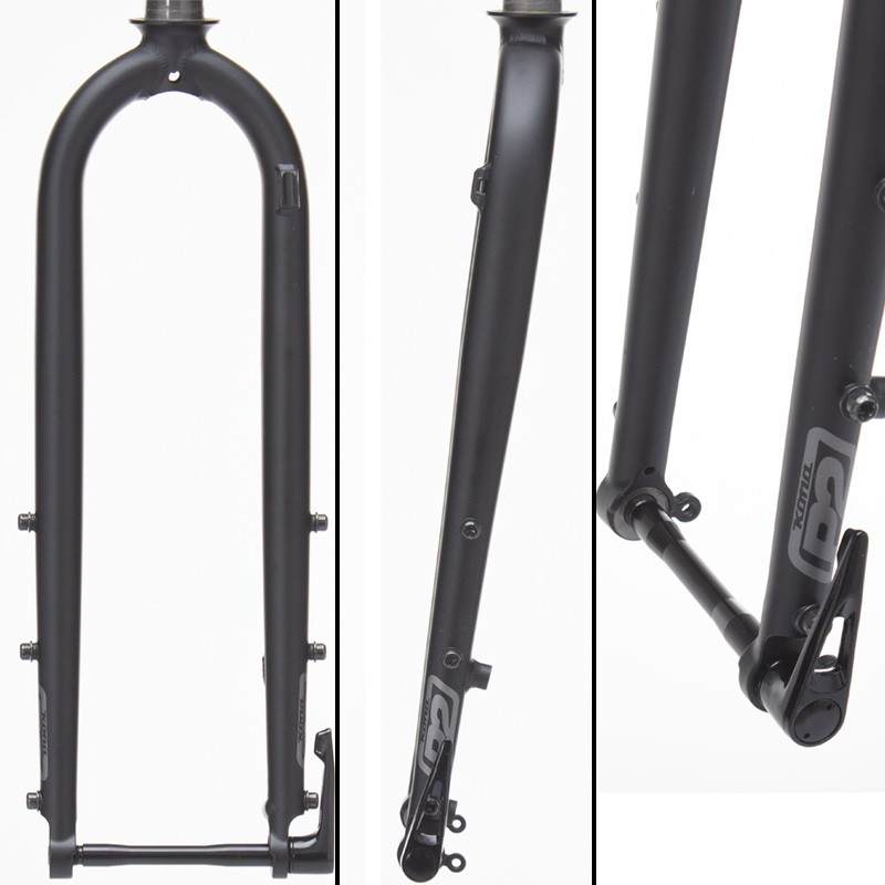

Ostatecznie kupiłem Kona P2 touring. Order poszedł we wtorek rano, a widelec podziwiałem już w piątek po południu - także niezły czas zważywszy na to że leciał z US&A.
Polecam każdemu, komu brakuje szerokości. Mieści się 29x2.3 z zapasem, a AC to tylko 415mm (u mnie w Salsie fabryczny wideł miał 405 AC więć będzie luz). Trochę lipa bo osie pod nowy standard 100x12mm i będę musiał koło przeplatać, ale myśle że będzie warto.

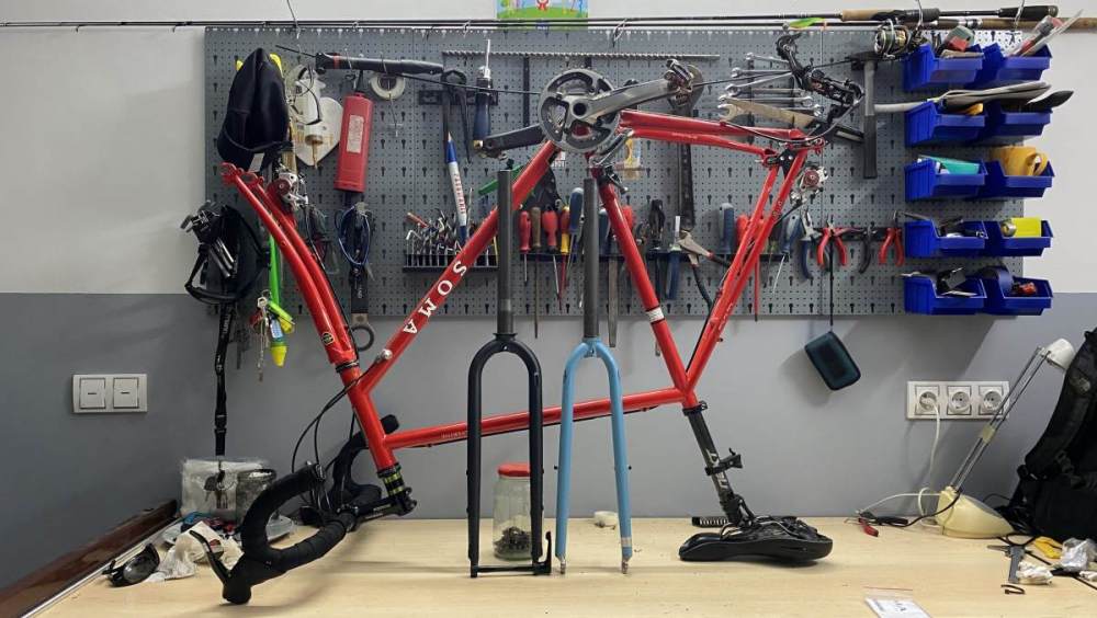

Rower był kupiony z uwagi na częste loty w pewnym momencie ale od juz ponad roku nie lata heheheh. Prawie taka sama geo jak Swiss Cross, z dodatkiem patentu rozkładu ramy na dwie części, żeby sie zmieściła w nie nadwymiarowy bagaż.
Gdybym teraz go kupował to pewnie bym szukał wersji  Ti, albo kupił podobną rame i przerobił z S&S coupler.

Tam może być 500mm, ten widelec jest dziwny, mata taka poprzeczkę usztuwniajaca.
Tulejki korekcyjnej czego? Dospawać gdzie?
Kinesis ma karbonowy wideł o 490AC ale trochę kosztuje. 1 cm mniej to suport opadnie nie więcej jak 5mm - śmiem teierdzić że tego nawet nie odczujesz. Ale jeśli się uprzeć to Wolftooth ma jakieś patenty z dolna miska sterów. Poczytaj tutaj:
