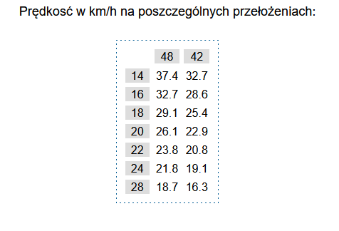

  5. Pierwsze pytanko, to z jakimi prędkościami jeździsz? Ja tak na oko 20-22. W starym rowerze miałem korbę 48T i praktycznie nie wykorzystywałem 4,5,6,7 biegu W nowym miałem blat 46T i również 3-ci bieg z tyłu to był najczęściej max. Teraz mam korbę 40T w rowerze na kołach 28 cali i jak dla mnie jest super. Polecam jeszcze przestudiowanie jakiegoś kalkulatora kadencji np BikeCalc.com - Speed at all Cadences for any Gear and Wheel. Przeanalizuj z jakimi prędkościami jeździsz i jakie masz kadencje. Z sakwami też będziesz jeździł wolniej niż teraz. Więc polecam zmianę korby na taką z mniejszą liczbą zębów. Co prawda raczej są dostępne korby 3 blatowe, ale bez problemu można przerobić na 2 blaty. Sam mam teraz Alivio Hollowtecha 40/30/20 w którym najmniejszy blat odkręciłem. Są tourneye na kwadrat od 60, Acery z odkręcanymi blatami za jakieś 160-170. Żonie w corssie blat 48 T też na tourneya 42T zamienię na wiosnę.

  8. Sorry za odkopywanie starych tematów. nie wiem czy już zmieniłeś korbę czy nie. Ja zmieniłem 48/38/28 na 40/30/22, najmniejszą tarczę nawet wymontowałem więc de facto mam 40/30. Jeżdżąc "po bułki" 20-25 km/h blaty większe niż 40T to nieporozumienie. W nowym rowerze mam 46/30 i będę zmieniał na 42/30 Korbę już mam ale ciężko mi się zabrać za wymianę. Przy blacie 46T i prędkości 20-25 z tyłu najczęściej mam 3-ci bieg, czasem 4. 5,6,7,8 są praktycznie niewykorzystywane przy dużych blatach z przodu.

  12. A jeśli na tym treku były Continentale, Micheliny lub Szwalbe? Ktoś kto kupuje droższy rower często go dopieszcz pod siebie zmieniając np opony.
