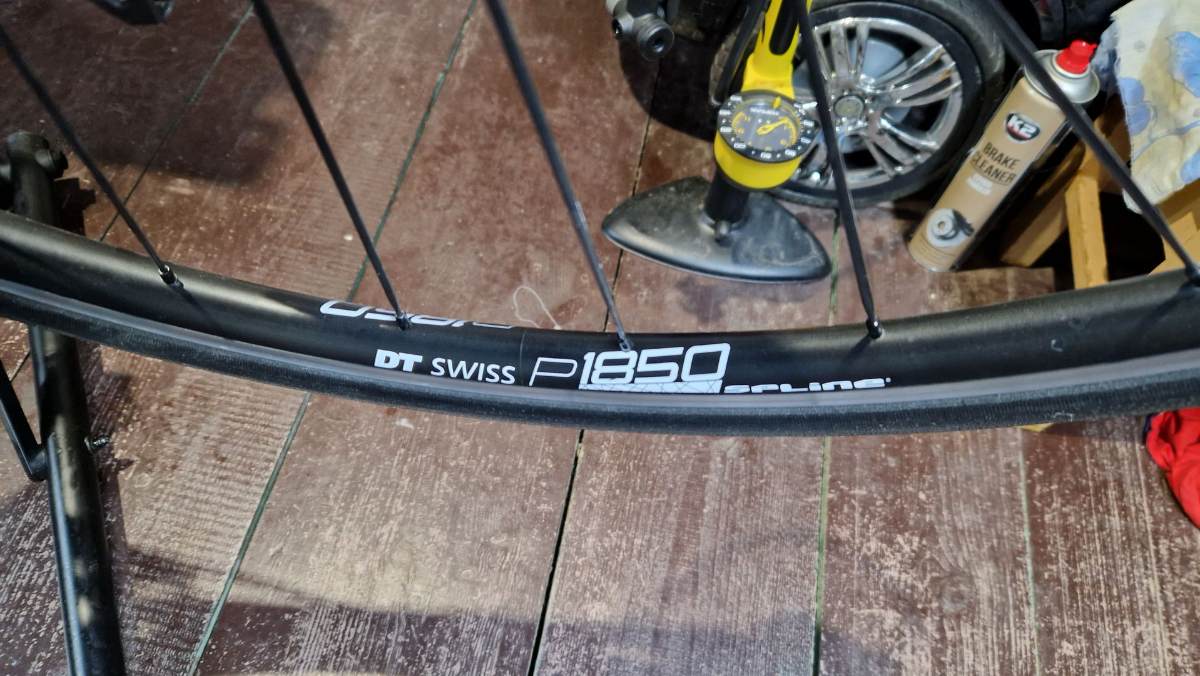

Wczoraj jeszcze powalczyłem z tym kołem. Obniżyłem naprężenie szprych i udało mi się podciągnąć tą jedną felerną lewa 7 Koło na boki bije po 0,05mm na stronę, w miejscu łączenia jest skok 0,2mm Góra/dół waha się w przedziale +/- 0,05mm W miejscu łączenia 0,1mm Łączenie obręczy jest pomiędzy szprychami 6-7 Najgorsza jest szprycha 7, bo ciągle wychodziła luźna. Jak widać szprychy 6 i 7 z prawej naciągnąłem do 107 kgf ( w przeciwnym kierunku ), niestety mimo to naciąganie szprychy 7 z lewej powodowało rozjeżdżanie się koła na boki, ale udało się to jakoś zrównoważyć szprychami 6 i 8 z lewej. PS Prawa jest napędowa
No dobra a wiecie może jaki powinien być prawidłowy naciąg szprych dla tych kół (oryginalnie przód i tył był w przedziale 63-96 kgf) i co zrobić z tą jedną "luźną" szprychą ? Czy naciąg 120 kgf nie uszkodzi obręczy ?
Cześć Mam problem z centrowaniem obręczy aluminiowych w miejscu ich łączenia Obecnie na blacie leży systemowe koło Mavic Crossmax 29", szprychy 2,0mm straight pull, nyple alu, ale problem występuje w praktycznie wszystkich obręczach alu jakie miałem 😕. Przednie koło poszło bez problemu. Odchyłka w pionie po 0,1mm (max) , odchyłka w poziomie po 0,1mm (max) na stronę lewa/prawa. Na łączeniu odskok na bok do 0,15mm. Naciąg szprych równy 86-96 kgf. Oryginalnie było 77-86kgf. Nie wiem czy to nie za mało ? Niestety na tylnym mam problem. Kombinuję już z 3 lub 4 raz, a ciągle jest lipa. Na całej obręczy odchyłka w pionie jest max 0,1mm , odchyłka w poziomie po 0,07 mm (max) na stronę lewa/prawa. Za to na łączeniu na około 2-3 szprychach ucieka mi w bok na 0,3mm i około 0,2mm góra dół (wklęsłe). Nie idzie tego wyciągnąć, bo albo koło zaczyna mocniej uciekać w bok albo robi się bardziej wklęsłe. Było by to jeszcze do zaakceptowania gdyby szprychy równo się naciągały, ale o ile wszystkie mają już w okolicy 107-120 kgf ( oryginalnie było 63-96) to jedna na łączeniu zawsze zostaje mi "luźna" bo ma tylko około 58 kgf (oryginalnie też tak miała). Jak ją dociągam odchyłka na bok się powiększa, jak odpuszczam to bicie ustaje. Patrząc jak szprychy były naciągnięte oryginalnie, to nie wiem czy to 120 kgf na tyle nie jest przeginką. Koło udaje mi sie niamal idealnie wyrównać ale wtedy z kolei szprychy są dość słabo naciągnięte 63-77kgf Macie jakiś pomysł jak radzić sobie z takimi problemami ? Ja praktycznie zawsze się na tym wykładam 😕

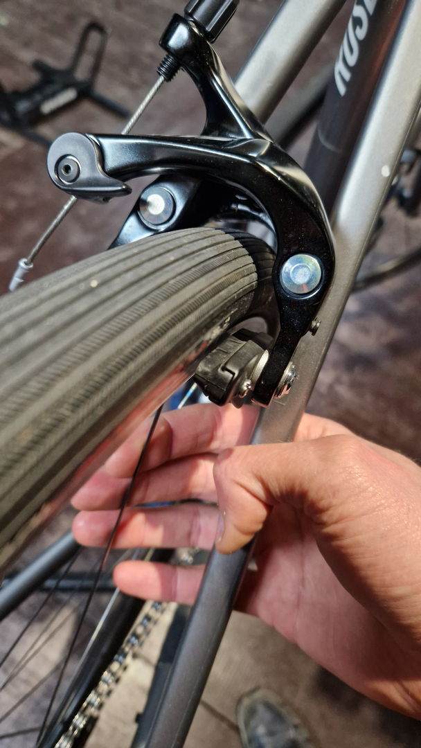

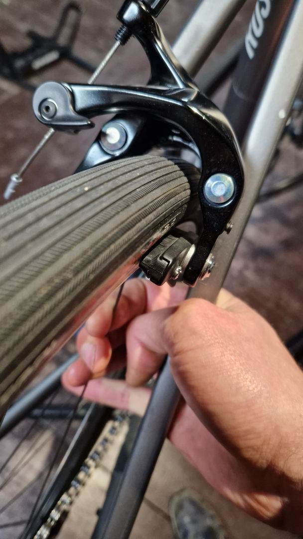

Nowe zaciski też nie pracują idealnie równo. Zawsze jest jakaś niedokładność i jeden cylinderek odbija bardziej od drugiego więc nie oczekuj w tym zakresie perfekcji. Niestety sprawdzone na własnej skórze z GRX 800. Tak się zaparłem że muszą chodzić równo, że w końcu uszkodziłem zacisk (ukruszył się ceramiczny cylinderek). Po wymianie zacisku na nowy, pomimo jego rozruszania itp, nic się nie zmieniło. Później w Shimano XT też to zauważyłem. Sprawdź jeszcze czy światło zacisku jest równoległe do tarczy, bo coś czuję że tu jest kłopot opisany przez @KSikorski -

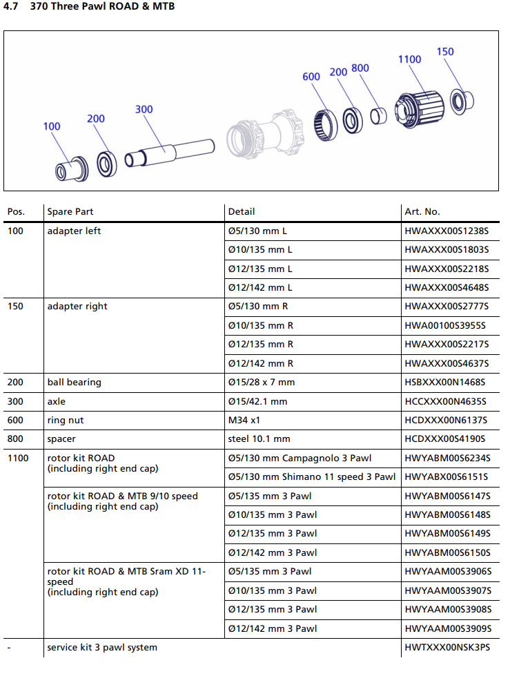

Kwestia ilości smaru na pierścieniu ratchet. Jak chcesz mieć cicho to go dołóż, a jak głośno to go wytrzyj i będzie po temacie -
