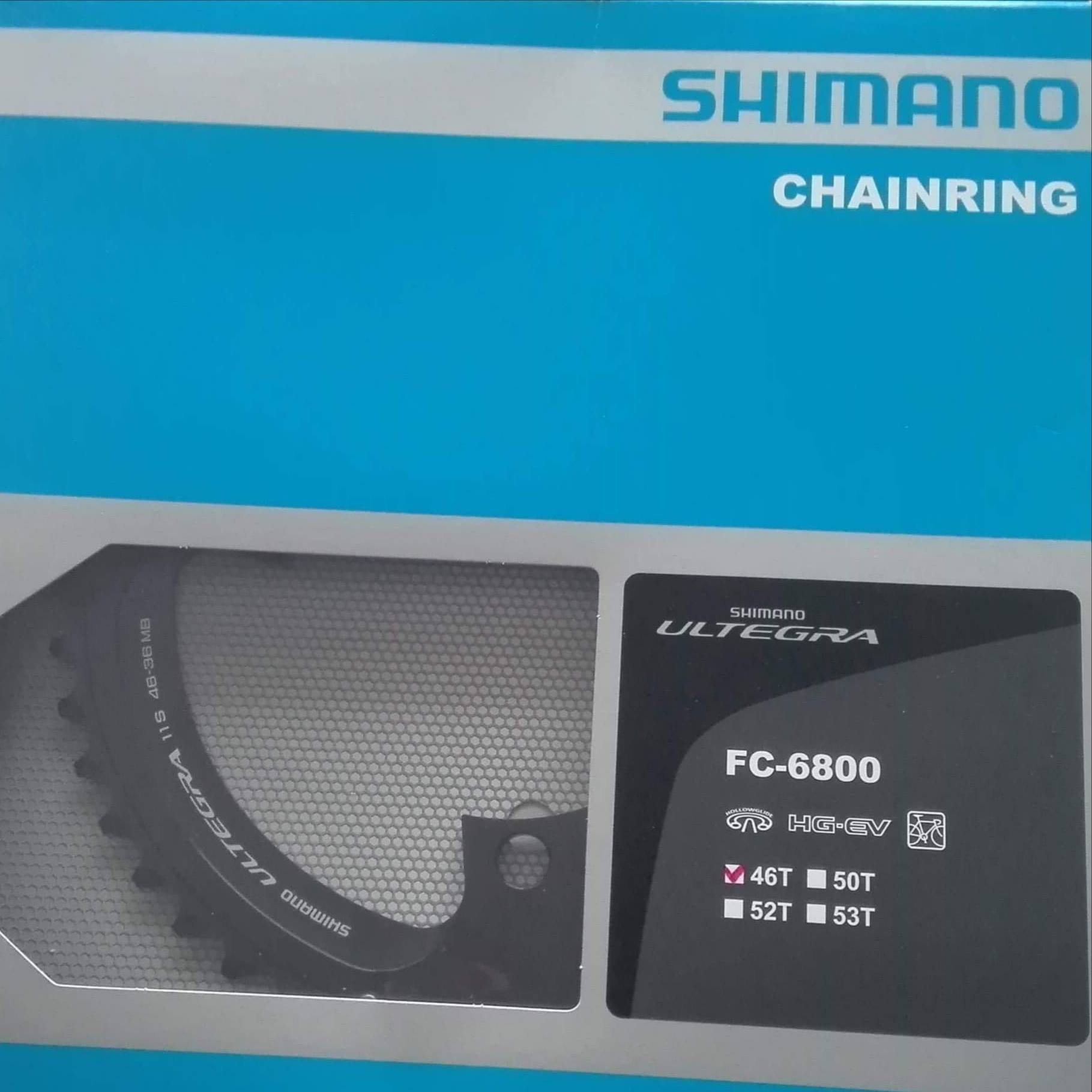

Witam, kupię rower szosowy dla kolarki wzrost 157 cm, przekrok 73,5cm, miło gdyby byłe przełożenia dla młodziczki, albo chociaż korba 46 Nie mam jakiś szczególnych ram finansowych, pozdrawiam Artur

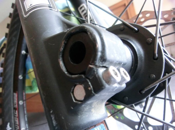

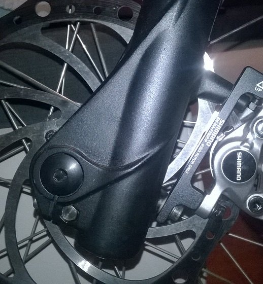

Chcesz sprzedać Nixona czyli widelec minimum 10letni czyli już zjechany i do serwisu to mało powiedziane, nie oszukujmy się na dzisiejsze standardy "przeciętny" który jak był nowy to działał dobrze pod warunkiem że miał serwis co miesiąc z zerwanym gwintem za prawie 6 stów? Nie uda Ci się. A z prętem gwintowanym jest tak że trzeba go uciąć na właściwą długość i tyle. Masz fotkę pierwszą z brzegu - http://reviews.mtbr.com/files/2009/09/mag_ashma.jpg jaki widzisz problem z regulacją zacisku, jeśli śruby wymienisz na pręt z nakrętką? Skręcasz adapter na sztywno a regulację położenia masz na fasolkach zacisku.
Ja tak mam/miałem, wideł - sherman, po zerwaniu gwintu wklejony pręt gwintowany (zrobiłem oba dla spokoju) przekładasz adapter i skręcasz nakrętkami 2sztuki dla kontry i tyle. Żadna filozofia. Sklejałem jakimś dwuskładnikowym "płynnym metalem".

Aż tak nietypowa sytuacja z tym wyrwaniem koła przy zwykłej ośce z haków to, to nie jest. Słabiej (i to wcale nie wybitnie słabo) zapięty samozamykacz i wystarczy. Swoją drogą wyrwało mi tak kiedyś tylne koło... pewnie zapiąłem o pół obrotu albo obrót nakrętki za mało. Za to z przodu to mi kiedyś na tarczy 203 stary XT'ek wyrwał śruby mocujące adapter zrywając gwinty w shermanie - amortyzatorze z qr20 jak najbardziej przeznaczonym do dużych tarczy i mocnych hebli.
