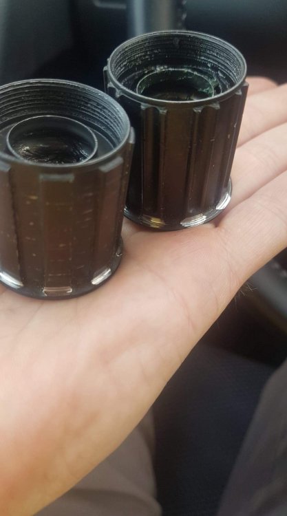

  1. Może Cię więcej niespodzianek czekać, kompatybilność bębenka też się kończy na 10s i kaseta 11s może nie pasować (chyba że masz koło na 11s i używałeś z 9s podkładki)
