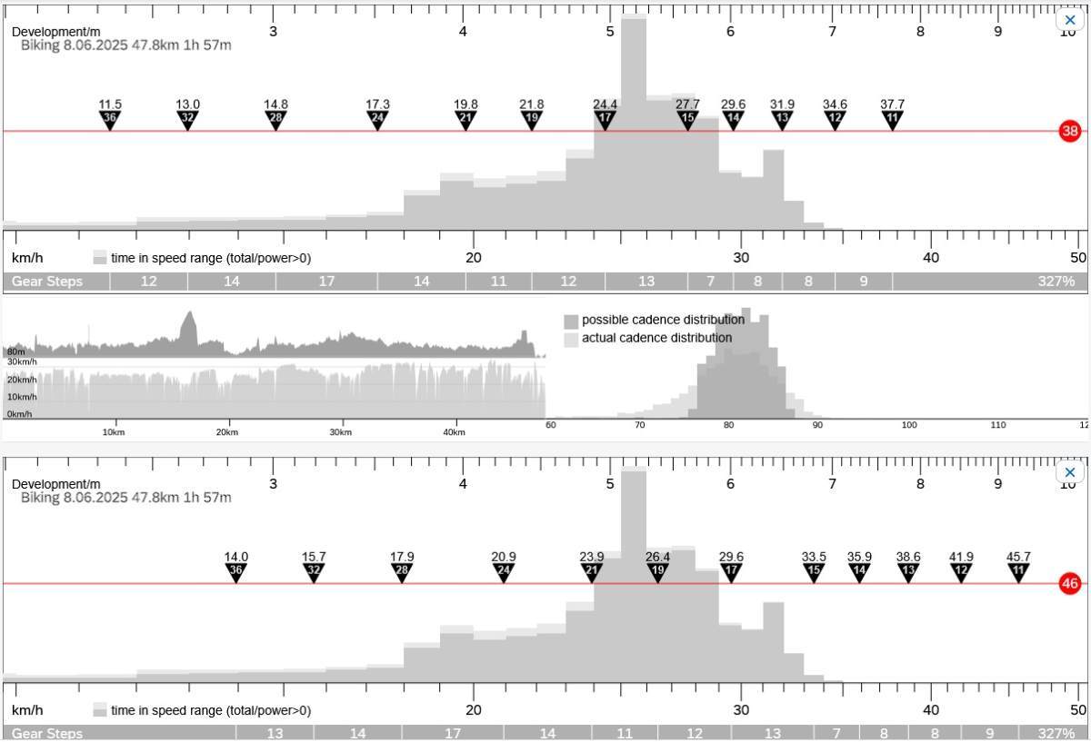

To w takim razie pokażę na swoim przykładzie jak dokonać analizy. Mieszkam w Warszawie więc niech za wzór posłuży typowa jazda po niej. Trasa: Saska Kępa - kawałek za most południowy i powrót. Łącznie 50 km. Czas 2 godziny. Średnia 25 km/h. Opony 40C. Kadencja 82. Kaseta 11-36 (11-12-13-14-15-17-19-21-24-28-31-36). Zębatka 38T. Napęd 1x12. Wklejam obrazek z nowej wersji kalkulatora biegów: https://ritzelrechner.de/new Importujesz do niego plik z jazdy którą chcesz przeanalizować. Jak widać ta konfiguracja jest w tym przypadku idealna. Najczęściej używane koronki to 21-19-17-15-14-13. Koronki 12T użyłem przez chwilę. 11T w ogóle. Czyli w najczęściej używanym zakresie mam do dyspozycji 6 koronek a całkowity zakres przełożeń jest dla mnie wystarczający. Poniżej druga kalkulacja. Robimy "upgrade" do napędu 2x12. Czyli wymieniamy korbę na 30/46. Ilość użytecznych koronek spada nam do 5-ciu (a może nawet do 4-ch). Będą to 28-24-21-19-17. Pomiędzy 17 a 15 pojawia się dziura. Na 17T za wolno, na 15T już nie daję rady kręcić. Przy okazji jadę ciągle na przekosie bo środek kasety dla zębatki 46T wypada na koronce 14T a ja jadę przez cały czas poniżej. Efektywnie z napędu 2x12 robię napęd 2x7 a właściwie to 1x7 bo zębatki 30T z przodu też nie użyję. Pobaw się tym zakładając że w porównaniu z crossem będziesz jeździł ciut szybciej. Ile ? Dla opon gravelowych przyjmij 1 ząbek różnicy (czyli jak jeździłeś na 14T crossem na gravelu będzie to 13T). Dla szybkich gravelowych albo wolniejszych szosowych możesz przyjąć 2 ząbki. Ale nie zakładaj że jak na crossie jeździłeś 25 km/h to na gravelu pojedziesz np. 35 km/h. -

@clavdivs Jeżdżę na 1x12 z kasetą 11-36 i na Warszawę oraz okolice jest to napęd idealny dla mnie. Przerobienie na 1x11 zmienia bardzo dużo bo nie mam już możliwości stosowania ciasnej kasety. Koleżanka ma GRX 2x10. Pożyczyłem od niej ten rower i powiem że dla mnie nie ma żadnej różnicy pomiędzy 2x10 oraz 2x12 bo koronek 15T i mniejszych nie używałem w ogóle. A różnica jest tylko w tym zakresie. Jeździłem na kasecie 10-51 w Alpach ale tam było to dla mnie must have z uwagi na rozpiętość przełożeń. Po powrocie do Warszawy chciałem nawet ją zostawić ale po kilku jazdach szlag mnie trafił. Z połowy kasety nie korzystałem wcale a pozostała część miała fatalne stopniowanie. Więc to że napęd będzie jeździć nie oznacza że będzie nam wygodnie na nim. -

Czy używałeś jakiegoś licznika z nawigacją ? Np. Garmina. Byłoby bardzo prosto dobrać napęd analizując Twoje jazdy. -

@chrismel ! Otóż to! Nie chodzi o to, żebym teraz stał się alfą i omegą w technicznej analizie napędów — to spokojnie zostawiam Tobie 😉 Kondycyjnie jest dobrze, ale daleko mi do statusu rowerowego świra czy nawet średniozaawansowanego kolarza. Ot, lubię pojeździć, ale bardziej dla przyjemności niż do bicia segmentów na Stravie. Co do terenu — faktycznie, to powinienem doprecyzować już na początku. Jeżdżę głównie po Warszawie i okolicach, więc mówimy tu o asfaltach, ścieżkach rowerowych, lekkich szutrach i czasem jakimś leśnym odcinku - myślę, że teren dobrze Ci znany 😉 W związku z tym najrozsądniej byłoby raczej unikać skrajności typu 1x10 czy 2x12 (choćby z powodów budżetowych). 1x11 – może być na styku, 1x12 – byłoby idealnie, ale ciężko będzie zmieścić się z tym w 8k, a 2x11 wygląda jak złoty środek w moim przypadku. I masz rację — koniec końców najważniejsze to dobrze dobrać ramę pod siebie. Bo co z tego, że rower będzie miał idealną kasetę, jeśli po godzinie jazdy będę się czuł jak po dwóch godzinach jogi dla zaawansowanych 😅 Na zakończenie: widzę, że nie ma tu jednej słusznej opcji, żadnego „bierz to i nie pytaj”. Każdy z wymienionych rowerów to solidny wybór — i teraz moja rola, żeby dopasować go do siebie. Serduchem, głową... i trochę też kolorem lakieru 😄 -

Wybieranie sercem i kolorem lakieru wbrew pozorom jest bardzo ważne. Na rowerze który będzie Ci się podobał będziesz jeździł chętniej a o to w tym chodzi - żeby na rowerze jeździć a nie dokonać wyboru metodą matematyczną a później postawić go w piwnicy i czekać na sezon, ładną pogodę, lepsze samopoczucie itd Co do szczegółów dotyczących napędu. Jak się w nie wgłębisz to są proste jak konstrukcja cepa. Problem leży tylko w tym że oceny musisz dokonać sam bo nikt nie zna Twoich preferencji, możliwości fizycznych i terenu po którym będziesz się poruszał. A napęd jest o tyle istotny że w rowerze z barankiem rama oraz właśnie on muszą być dobrane idealnie podczas zakupu bo wymiana nie wchodzi w grę. Wszystko inne możesz sobie później mniejszym lub większym kosztem dopasować. -
