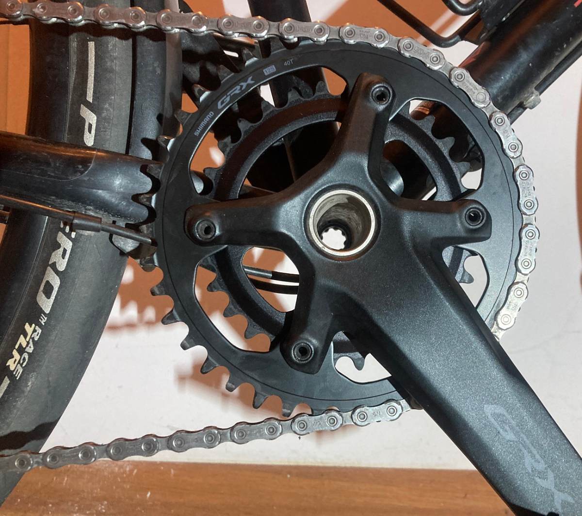

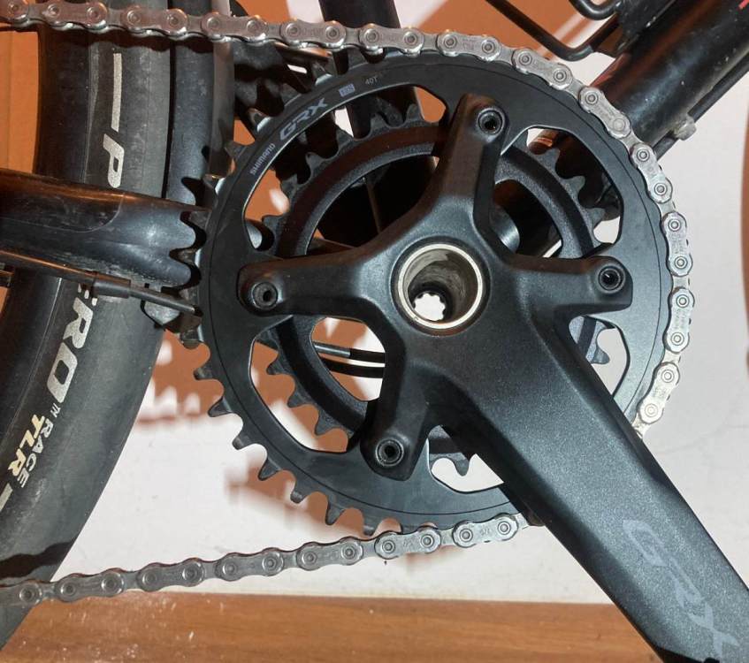

Zębatka 30T do korby GRX. Zakup wydawałoby się banalny ale jej zastosowanie już takie nie jest Gdyby ktoś się zastanawiał gdzie jest przednia przerzutka spieszę wyjaśnić że nie ma. Po prostu nie da się skonfigurować napędu 12s pod moje potrzeby standardowymi metodami. Próbowałem kasety 10-51 ale nie da się na tym jeździć gravelem. W zwykłym 30/46 zębatka 46T jest dla mnie za twarda - marnuje mi się 1/3 kasety bo nie jeżdżę 30-50 km/h kiedy ma ona sens. Postanowiłem wrócić do korzeni czyli pierwszych edycji Tour de France kiedy zawodnicy przed podjazdami przekładali tylne koło na drugą stronę gdzie mieli większą koronkę. Ja mam trochę prościej bo muszę tylko przełożyć łańcuch ręcznie na inną zębatkę. Cała operacja od momentu zatrzymania do ponownego ruszenia rowerem zajmuje około 30 sekund. Przy długim, wielokilometrowym, podjeździe to czas pomijalny. Napęd wygląda tak: 40T - Narrow Wide, 30T - standardowe. -
